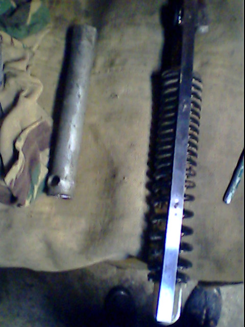

Привет всем , у меня скутер GX MAX Jeans пользуюсь им уже 2 года за это время убил "кардан" если так можно назвать брюхо пластиковое и трубу скутера так, что нельзя это представить , с завода просвет составляет всего 95 мм и следовательно если свернул с асфальта то все , каждая кочка моя, вот и задумался дайка куплю мартер побольше но нетут-то было когда снял и померял мартер :-o :-o
Он в длинну аж 33 см так-что даже если поставить 35 толку небудет , все встало ребром и я подумав решил переварить аморт. :-x *OK*
Заранее извеняюсь что мало фоток , впринципе все объяснил , потом выложу фото скутера с установленым амортом
0 чуть не забыл ;D клиренс увеличился 95 до 195 где-то мм так что теперь 2х скут взёт даже по пахоте и такойже высокий как большенство 150сс , и мягкость и плавность работы на высоте!!!!
*YAHOO* *YAHOO* *YAHOO* *YAHOO* *YAHOO* *YAHOO* *YAHOO* *YAHOO* *YAHOO* *YAHOO* *YAHOO*
Фотки снизу вверх!

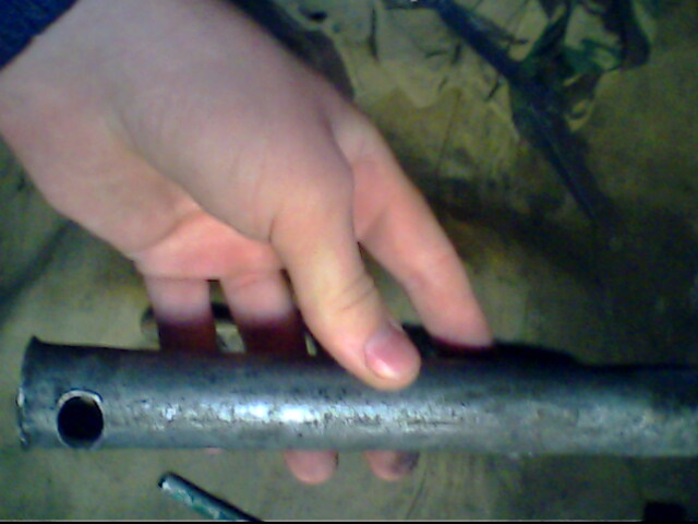

Комментарий к файлу: Трубка , желательно потолще.
IMG0718A.jpg [ 60.13 KiB | Просмотров: 5138 ]
Комментарий к файлу: Это мартер после переделки , врезультате аморт увеличился с 33 см до 42см ,что действительно заметно , ну вообщем все.
IMG0726A.jpg [ 67.26 KiB | Просмотров: 5143 ]
Комментарий к файлу: Это мартер до сварки , лежит с ленейкой 33 см ,слева обычная трубка которой будем удленять мартер!
Следующим шагом берем балгарку и отпиливаем кольцо сверху.
Подгоняем трубку ровно -ровно чтобы потом неперекасило раму , повторяю точных размеров нет потому как под каждый скутер надо подгонять по своему .Следующий шаг, свариваем трубку внизу , доливаем масло кстати в моем почти нечего небыло и завариваем кольцом .
Красим , моем и ставим на скут.
IMG0715A.jpg [ 68.58 KiB | Просмотров: 5139 ]

А можно по подробнее как снимать амортизатор и куда заливать масло.

Снимать как у вас прикручено :-D а заливать сюда когда разрезаете 1 и заливаете масло и завариваете!!!
