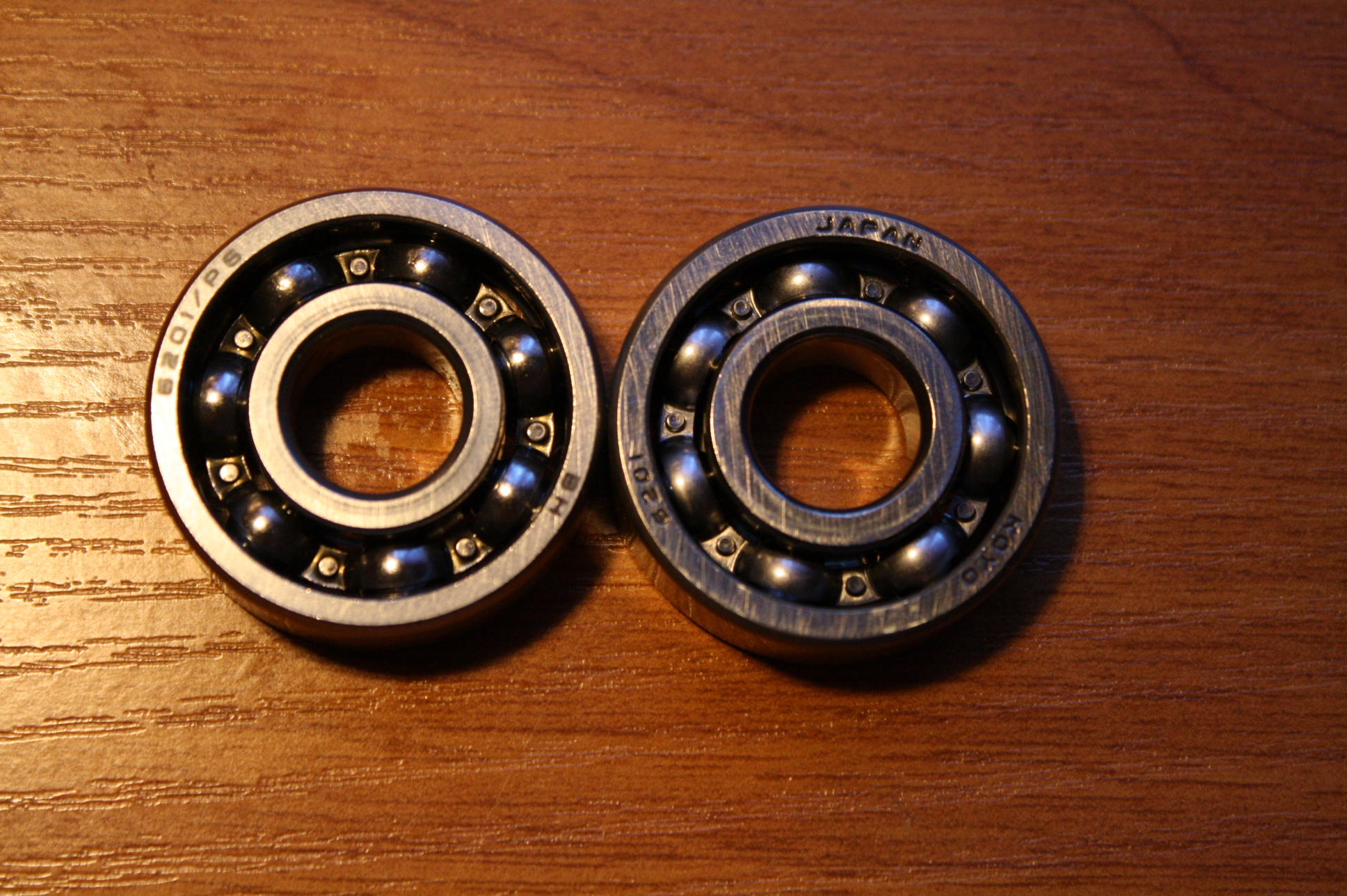

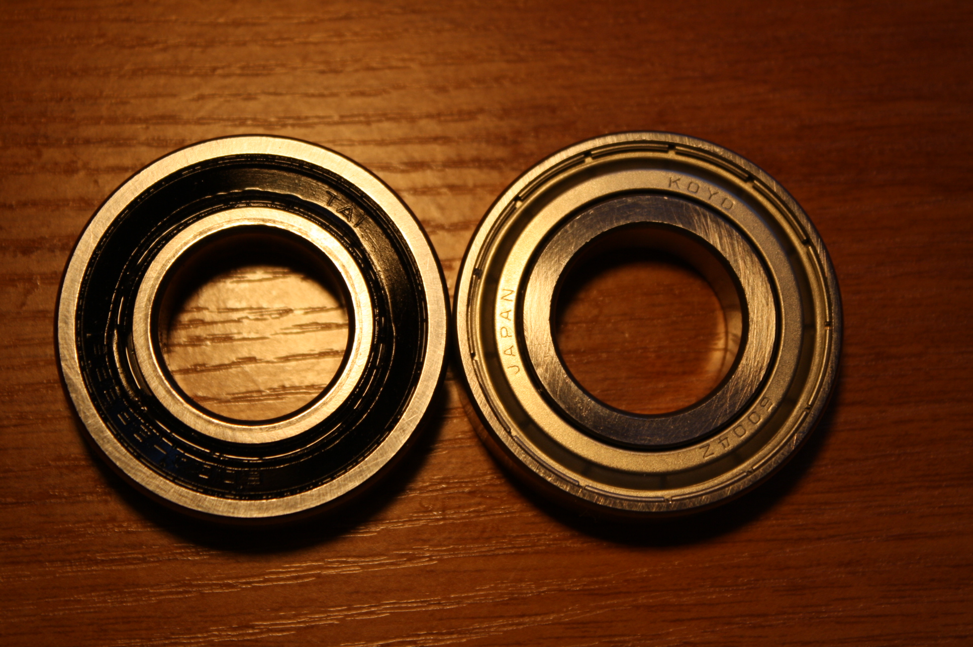

Купил сегодня вот такие подшипники(Слева сток, справа Koyo).Качество металла на лицо.Кстати последний подшипник рекомендую именно с металлический сепаратором так как вал колеса от колодок довольно серьезно нагревается.На втором фото видно что пластиковый сепаратор деформировался.С закрытым сепаратором Koyo у меня стоят на коленвале.Жаль только что Игольчатый подшипник такого размера не найти.У него размер не стандартный.Судя по всему сделан специально под скутер.Нажмите для увеличения фото.
Класс, все больше радует количество специалистов, определяющих качество металла на взгляд и зуб.
Я, как ни странно, не заметил пластикового сепаратора..., два закрытых подшипника.
На том что слева, защита лучше защищает внутренности подшипника от попадания влаги. Для того, что бы пластиковый сепаратор подшипника деформировался, нужна довольно высокая температура, вопрос - где такую найти в скутере?
Хозяин - барин, только смысл оставлять защиту?, она только помеха.
Логично рассуждая..., а как же сальники, ведь они не из металла?

Ну я конечно не знаток.Но качество изготовления подшипника Koyo очевидно, нежели стокового.Конечно фотографией это не передать.На счет сепаратора я думаю что он держит смазку в подшипнике лучше чем пластиковый.На фото не очень хорошо видно, но стоковый подшипник деформировался.Может если был стоял какой-нить импортный такого бы не случилось.Кому нравится пусть оставляет себе стоковые, а мне не жалко 600 руб. зато потом мучится не придется.Вообще еще планирую поменять и сальники на SKF.
На коленвале поставил закрытый так как он значительно более оборотистый и температуру держит лучше.Откуда взяться воде в подшипнике на валу колеса???
