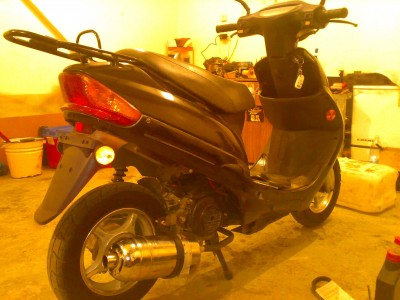

А зачем сверлить дырки, я просто набил плотно стекловаты в обе части, обжал сеткой по кругу чтоб вата не выскочила в небольшое пространство меж внутренней и центральной сеткой, и все это дело заклепал

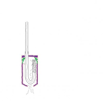

ну я в принципе и не искал истины..
а делал его чисто для глушения звука
.jpg
.jpg [ 16.62 KiB | Просмотров: 4939 ]
красным это сам термос
черным труба из старого глушака
синим стекловата
зелёным сетка которая здерживает стекловату что б не вылезла в глушак
разрез в термосе идет где сетка по середине, забыл нарисовать,
ну и там соответственно заклепано
сначала думал в нутрь (в колбу) вставить сетку и меж ними стекловаты,
но потом подумал что и так хватит для глушения, и не ошибся, хватило...=)))

Понял что мы говорим о разном попробовал хоть и коряво (как получилось) вставить рисунок о принципе прямотока как я его понимаю и собираюсь делать.Прямоток и зовется в моем понятии прямотоком по причине - прямого удаления выхлопных газов. Более подробные мои мысли двумя статьями выше.
