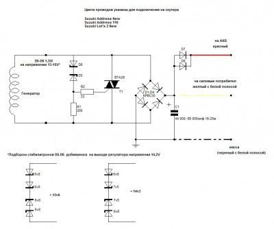

Проехав более 9000 км с новым генератором могу со спокойной совестью рекомендовать переделку штатного генератора.
Сматываем все обмотки кроме обмоток обёрнутых стеклотканью и наматываем их проводом 0,8 (из жигулёвского втягивающего реле) до заполнения виток к витку. Соединяем с самодельным регулятором напряжения.
В принципе всё!
У вас генератор где то около 150w схема:
regsuz6.jpg [ 113.99 KiB | Просмотров: 4268 ]

Сори за вопрос. Но как я понял эта схема для 2-х тактного движка, это так?

Нет, такое можно применить на любом. Схема хорошая, годная, но у меня вопрос, даже два. Что подвигло на такую переделку, т.е. что не устраивало в штатном варианте? И второй вопрос - стало ли лучше то, что не устраивало? Если да, то насколько и как?
Спрашиваю потому, что переделочка эта имеет и минусы...
