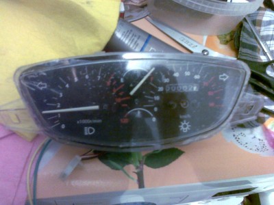

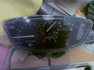

не пугайте меня :-D сейчас брошу приборку :-D чет мне кажется действительно пойти купить готовый уже, но цена кусается:( и размеры великоваты не могу найти пока дисплей по размерам:( что самое интересное градусник на 120 на барахолке нашел в переходе, а на перова готовых нет, все внешнии и до 60 градусов
Делал шкалы в илюстраторе, с помощью скана своих, все значки сам уже рисовал на фантазию, все ни как не мог вспомнить как температуры показывается значек, кому-то нравится по виду хоть? вот где шкала температуры, туда вот и нужно поставить что-то, ради понтов можно еще стрелку поставить но толку тогда... внизу чтолли все время будит она нуле, еще можно как вольтметр но дучаю точно не покатит:( да и ненужен он мне. и действитель понт, все смеються, хочу еще значек повесить когда торможу, он загорается, спрашивают зачем? ответ мой, знать когда я торможу *JOKINGLY* шутка :-D
