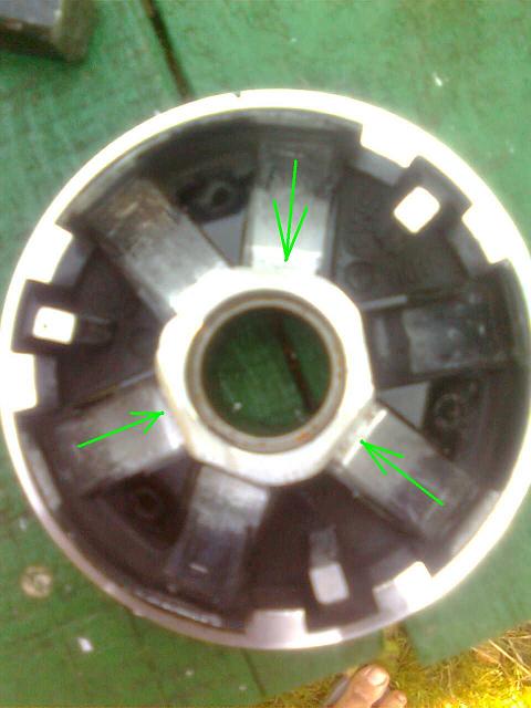

Обычно все пилят в сторону скорости, хотят добиться максимального схождения щек варика. А я обратил внимание на обратную сторону медали - на каком радиусе будет ремень на холостых, то есть при старте. варик у меня не стоковый - какой то спорт из скутермага, у него щека, которая с роликами, бОльшего диаметра, хотя толку от этого немного, один хрен до конца щеки не сходятся и не сойдутся впринципе, (в свое время когда сказал об этом "скутермагу" на "соседнем" форуме меня чуть с говном не съели=))
но по факту на этом спорт варике все же ремень выталкивается на бОольший радиус чем у стока, где-то миллиметра на 3. Но заметил что тяга на старте у сток варика в разы лучше.
Тогда,давно, когда поставил спорт варик этого не заметил, т.к. параллельно поставил 170сс+ много всего. а недавно поставил сток и понял что с низов он намного лучше. в чем дело? - а все просто
Фото0478.jpg [ 67.03 KiB | Просмотров: 5438 ]
маркер показывает радиусы на ХХ. стартовый радиус спортварика на торк драйвере - на 3 мм меньше. т.е 3мм прибавил "вверху", за счет трех мм "внизу". браво инженерам)) то есть вместо покупки этого спорт варика достаточно спилить втулку стокового на 1-1,5 мм и будет такой же эффект. ну да ладно, все равно максималка то лучше, надо исправить низы - значить пилить! пилить канавки роликов, чтоб проваливались глубже и щеки могли расходиться на 1-1,5 мм дальше. Фотка есть, но хреново видно,
Фото0472.jpg [ 36.45 KiB | Просмотров: 5438 ]
это отпустит ремень на тот же радиус что и стоковый варик. чем пилят на заводе я не знаю, я купил стамеску, и выцарапывал руками и выдалбливал молотком. углубил где-то на 1,5мм вниз и 1мм в центр оси варика.
контролировал по длине втулки, клал 3 грузика в пиленые канавки, сравнивал с тремя непилеными. получил удлинение выхода втулки с 13,8 до 15мм, на этом успокоился.
собрал, ремень на торке даже чуть выше стоковой риски.
Фото0479.jpg [ 61.94 KiB | Просмотров: 5438 ]
старт - как будто пару-тройку коней прибавили. неудивительно, я ж как будто с второй передачи до этого трогался.

Интересно, в нижних канавках грузики немного зависают, что дополнительно увеличивает стартовую динамику и хоть в этом месте щека и мало изнашивается наверное хватило бы и 1 мм.
Серединку пилили, но в глубь пилить не додумались :)
