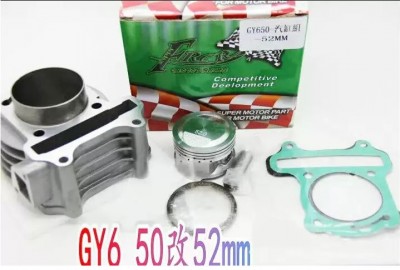

Озадачился выбором ЦПГ 52мм под головку с увеличенными клапанами и фаской 50мм,
насколько я смог узнать существует 2 варианта:
-поршень с немного вогнутым днищем:
http://skuterok.ru/magazin/629.html
-поршень с выпуклым днищем
http://www.aliexpress.com/item/52mm-big ... 5,201409_1
Подскажите, какую оптимально взять ?

Kote
По второй ссылке фото ЦПГ для 152 двигателя.

Kote
Отмотай страницу ниже, где фото коробки рядом с поршневой, где написано GY650-52mm

Kote
Ты прокладки видишь?
Или написанному веришь?
Фото ЦПГ для 152 мотора.
Только в самом низу якобы то что надо.
По второй ссылке два разных фото цпг *STOP*

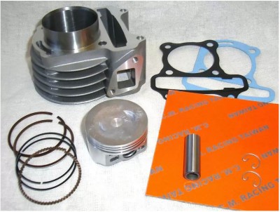

Вообщем вот что я имел в виду:
-выпуклый:
выпуклый.jpg [ 57.8 KiB | Просмотров: 15134 ]
-вогнутый:
вогнутый.jpg [ 183.93 KiB | Просмотров: 15134 ]

C.M.Racing поршень хлипковато выглядит.

И в каком месте он хлипковато выглядит ? :-o

Kote
Внизу.
Кстати посмотри поиском по форуму.
У кого-то уже поршень разрывало лет пять назад.
