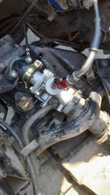

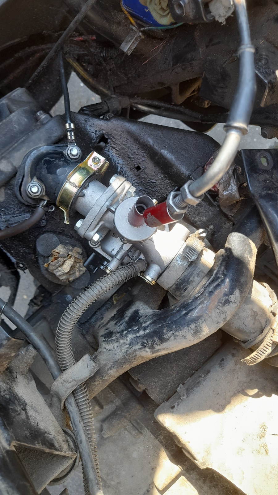

Разгоняться стал ощутимо быстрее, максималка вроде та же, по GPS 85 км/ч. Сложности были зацепить трос газа с бобышкой за золотник. Спаял петлю из проволоки, зацепил . Кто как решил эту проблему?

Спаять медную проволоку не проблема, а латунь плавить в ванночке?

pvs512 писал(а):
... Сложности были зацепить трос газа с бобышкой за золотник. Спаял петлю из проволоки, зацепил . Кто как решил эту проблему?
Я решал вот так: viewtopic.php?p=605237#p605237
