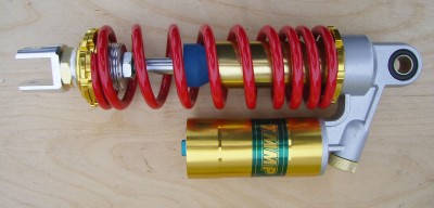

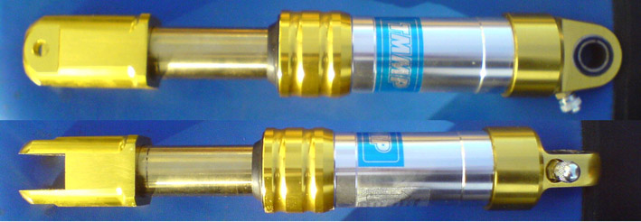

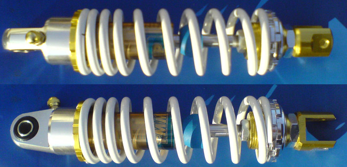

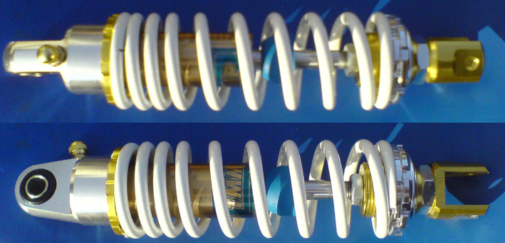

Я все сам с собой спорю какой амортизатор лусше при тюнинге скутера пружинный с регулировкой, пружинный с регулировкой и регул воздухом или лучше вообще просто гидравлика без всяких пружин ??
Если к примеру ездить вдвоём ну и одному. 8-)
Сродни вопросу: "Какой лучше аммортизатор - красный или зеленый?" :-D Сам-то как думаешь, можно ли по фотографиям (стива) определить параметры/характеристики аммортов? *DONT_KNOW*
Скажу лишь, что тот который якобы без пружины, и якобы без масла (на твоих фотках - в середине) - и с маслом, и с пружиной. Да и воздух там докучи есть))

У меня вот задумка есть: к амморту (среднему на картинках) прикрутить манометр и штуцер нормальный. И по давлению судить о его жесткости. Чтобы не на глаз))
Тем более, что амморт такой у меня уже есть 8-)

Не путайте пневмо подвеску и амортизатор с газовым подпором, в том числе и подкачиваемый.
В идеале жёсткость подвески зависит только от упругого элемента. Сам амортизатор являеться гасителем колебаний. В качестве упругого элемента может служить витая пружина, рессора, торсион и цилиндр переменного обьёма под давлением.
Зачем такой обидный слова говориш? :-D Называй вещи своими именами - пневмобаллон. 8-)
Finexxs писал(а):
Я так понял по идее во время закачки скутер должен подниматься хоть и незначительно но должен!!!
Только если под нагрузкой. В незагруженном состоянии, как понимаешь, амму больше выходить некуда. :)
