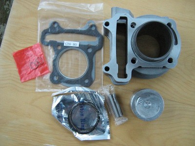

нужен будет щуп 0,05 и 0,1
только не забудь про отверстие для натяжителя цепи, у меня на GX Jeans - квадрат.
я такой комплект ставил Изображение
брал у себя в городе за 2150р
ставить не трудно только почитай инструкции и все будет ок. Аккуратней с кольцами [youtube]<object width="480" height="385"><param name="movie" value="http://www.youtube.com/v/c1XOAcZUGh8&amp;hl=ru_RU&amp;fs=1"></param><param name="allowFullScreen" value="true"></param><param name="allowscriptaccess" value="always"></param><embed src="http://www.youtube.com/v/c1XOAcZUGh8&amp;hl=ru_RU&amp;fs=1" type="application/x-shockwave-flash" allowscriptaccess="always" allowfullscreen="true" width="480" height="385"></embed></object>[/youtube]
и если будешь движок снимать - смотри как он стоял! я ошибся и правее поставил) пришлось переставлять
