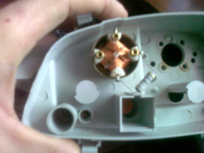

вот такой показатель, а резисторами я его как свой тахометр не подгоню?
градусник на двигатель
а данный сопротивления есть датчика температуры?
после завтра померяю не буду спешить, не хочу дисплей
19122010_005.jpg [ 212.55 KiB | Просмотров: 10376 ]

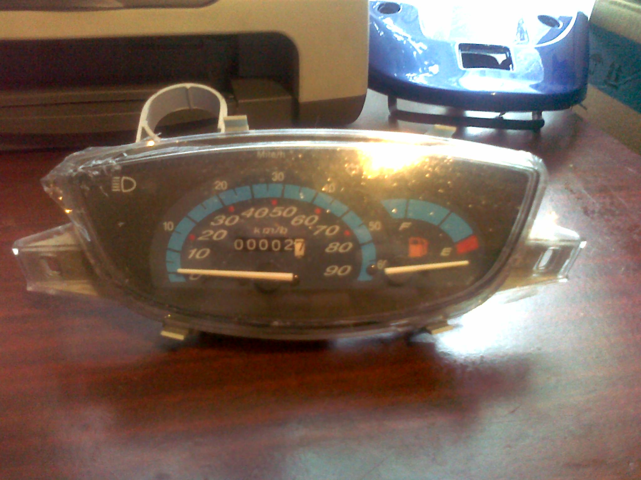

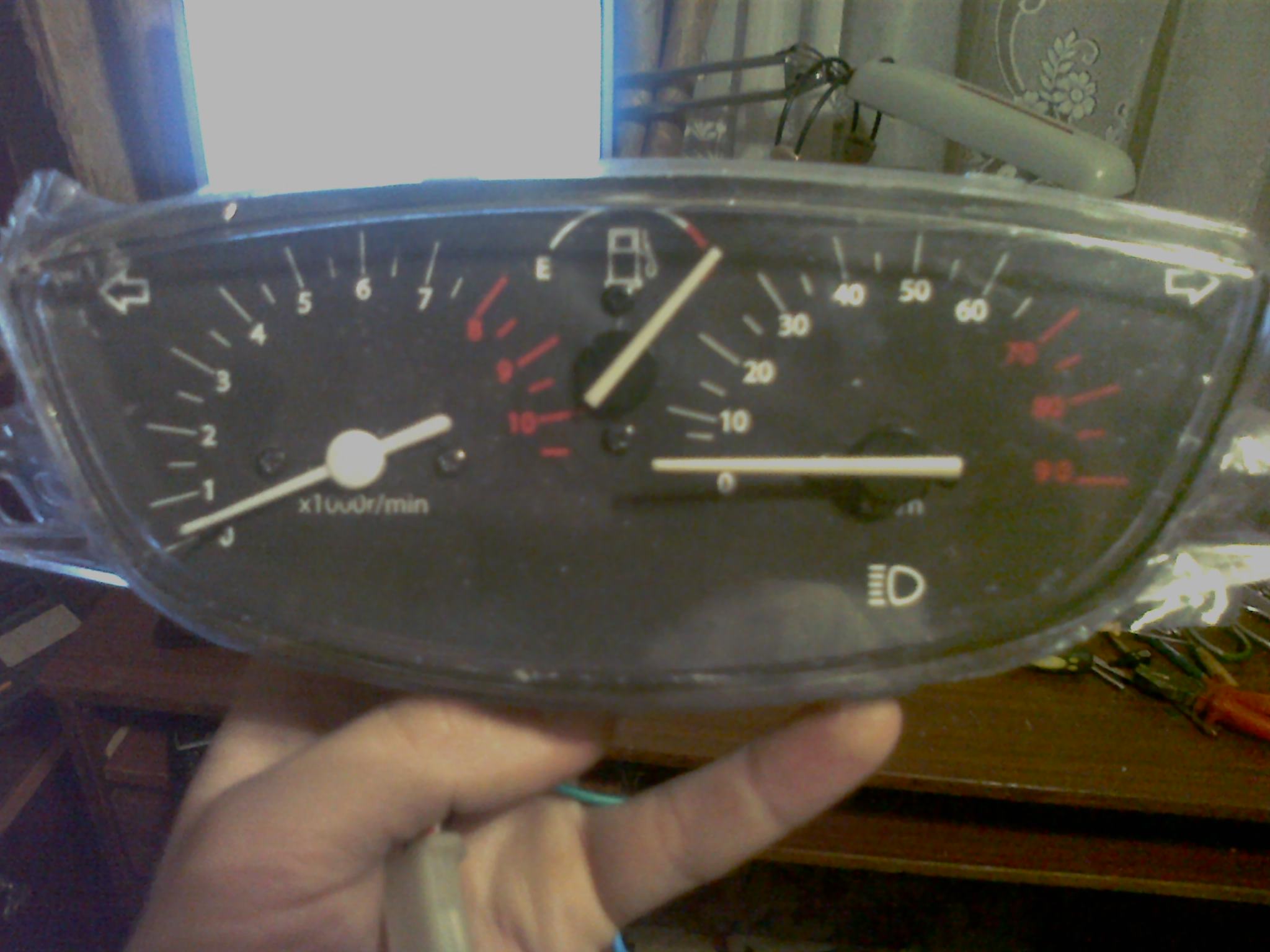

вот что было и что я делаю новое стекло новая панель, корпус, шкалы я все делаю сам пока установил три датчика и приблизительно сделал картину, ну вы сами видите что ее еще надо править, стрелку одну поставить как положено на тахрометре, найду и вот снизу есть место туда нужно или дисплей на температуру ставить 85 грн стоит и не сильно уверен что всуну, часы маленькие электронный или удасться как я хочу датчик бензина который показывать будит температуру
22122010_007.jpg [ 185.33 KiB | Просмотров: 10375 ]
19122010_001.jpg [ 234.01 KiB | Просмотров: 10375 ]
