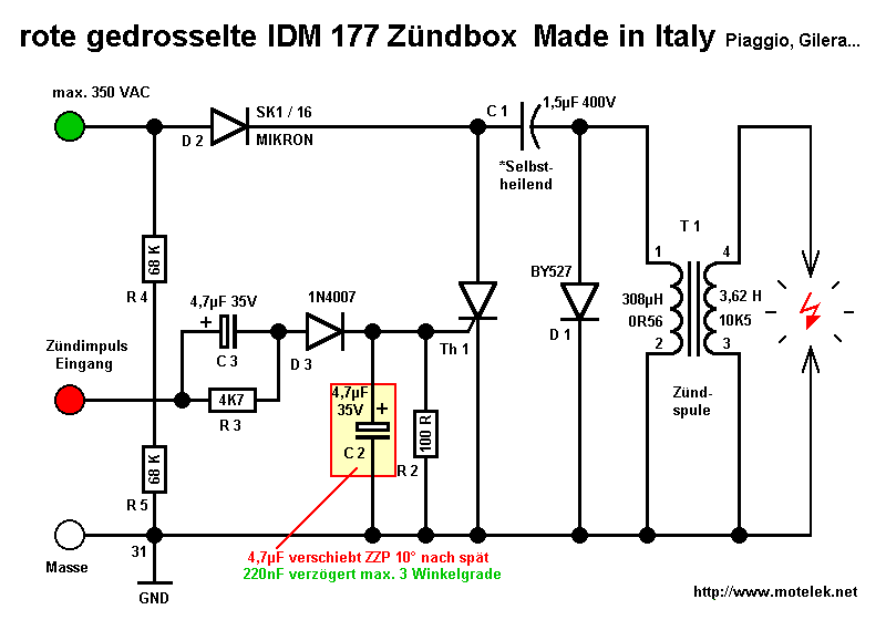

Была тема, когда на "тюнингованом" коммутаторе вообще не оказалось цепи задержки опережения.
В итоге, при запуске, двигатель постоянно долбил в обратку.
Ещё раз повторюсь, для реального увеличения угла опережения зажигания на больших оборотах, необходимо передвигать индукционный датчик, или(и) ставить под ротор генератора, шпонку со смещением.
В противном случае, максимальный угол опережения зажгания, останеться прежним.

Как прально заметил GRO, обычно устройство для изменения опережения зажигания
"просит" подвинуть трамблер в самую раннюю позицию, чтобы управлять задержкой импульса. Сразу резонный вопрос - как подвинуть на нашем движке? либо шпонку "двигать" либо датчик перемещать. Самое странное - про это нетривиальное "двигание" продавец коммутатора ни слова не говорит, тупо купил - поставил - получи приход.
 Заголовок сообщения: Re: Тюнинг коммутатор CDI "Racing" для 4т - кто пробовал?
СообщениеДобавлено: 13 Jan 2011, 14:55
S.T.
Уже писали, как можно задержать то, чего нет?
Магнитчик
Продавцу ничего кроме продажи товара не интересно.
Он вообще может в лёгкую отбрехаться, сказав что китайци на твоём скутере не правильно что-то сделали, "ведь у всех даёт приход".
И в лучшем случае пошлёт в сервис.

GRO
а что на этой схеме видно? я в дойче не силен) понял только, что замена конденсатора что то дает, но что именно - не понял.
СообщениеДобавлено: 14 Jan 2011, 11:21
Магнитчик
:-D
Не поверишь, я вообще не знаю немецкого.
Переводил через яндекс.
Красным написанно: при ёмкости конденсатора 4,7 mF - начальный угол задержки 10 градусов.
Зелёным: при ёмкости 220 nF - задержка в 3 градуса максимум.

GRO
ага. то есть на пиаджо нашли какой кондер перепаивать. И получается у них таким способом на 7 градусов пораньше регулировать можно. Осталось узнать что паять в нашем комутаторе)
Вобщем нужен радиоэлектронщик с осцилографом. я б купил этот чудокомутатор, и сравнили бы с обычным. может он и правда по оборотам сдвигает, если запас в 10 градусов имеется. может и напругу на катушку повыше дает. Хотя конечно это все баловство, у нас движок почти всегда в одних и тех же оборотах находится, акромя старта, тут эта регулировка по оборотам не особо нужна то. но.... у народа то валит))
