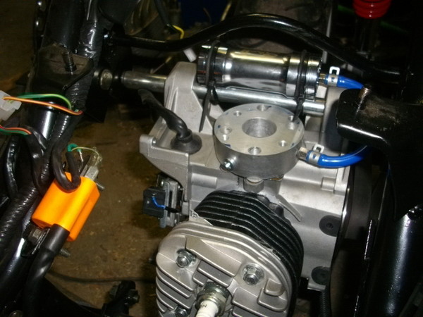

Den-T Ну мне не топ рейсинг, мне покататься ))) Про бендикс знаю, другу будем стантовый мопед делать и выкинем. Для себя выбираю хороший мидрейс. Вот и проблемма соблюсти балланс, с одной стороны мощность однокольцевой верховой цпг, с другой - ресурс двухкольцевой. И опять же никасиль вс чугун.

Если трансмиссия стандартная будет, то бери самый простой чугунный иначе просто не настроишь. От бутыля мотор ровнее работает, холостой четче, он сглаживает провалы хар-ки. Мне нравится эта примочка

Den-T На фото самопал ? Трансмиссия однозначно вар полини спид контрол + вентилятор. Ну и пружины в сцеплении подбирать. Редуктор пока хз, боюсь с рокса туда не полезет
