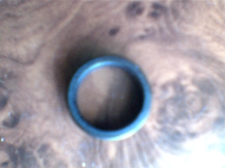

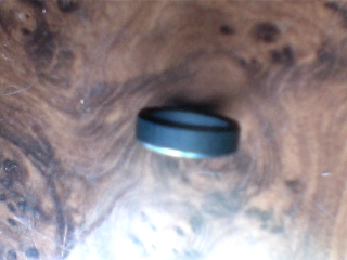

Кто-нибудь знает, что это за шайба и куда она ставится? Шла в комплекте с вариатором BGM SUPERTUNE толщина: 7мм, диаметр: 26мм, диаметр отверстия: 20мм.

Ограничительная шайба, ограничивает скорость. Выкинь её.
