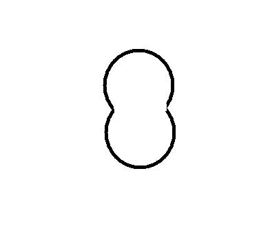

Заказал карб от Jog 90,называется PZ19J кто знает какой у него диаметр диффузора?Вроде 19 судя по маркировке?

Ну как тут измерить :) написано было 19
а.JPG [ 5.76 KiB | Просмотров: 10758 ]
А после расточки до ровного овала сколько стало!?

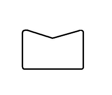

ЦПГ не Kiyoshi,но гавно полное все таки.Как не крутил что ни делал больше 60!Он так и не идет,да и то под горку.У меня 50сс в сто раз резвее был.Вариатор у меня неродной,ремни разные пробовал и 792 и 790,сейчас 788 стоит.Поршневая тупо не дает оборотов,в общем как совкоцикл "иж планета" у меня теперь.И иглой игрался,и жиклер больше толку нет.В среднем еду 45!Мечтаю вернуть сток,или купить Polini Sport 70,на резонатор денег нет.В общем без денег ничего я не увеличу.Буду наблюдать за достижениями форумчан *THUMBS UP* Сам я теперь овощ.Все равно новую сцепу брать,так что пусть разбивает :-D

Подними выпускное окно на 2-3 мм верха и появятся :) ,
дб.JPG [ 5.51 KiB | Просмотров: 10769 ]
с продувочными ничего не делаем.

Нее)Уже проходили такую тему.Да ну,ни напильников нормальных,ни надфилей это пилить пол года надо 2-3 мм чугуна.Бормашинку бы.А вообще лень сейчас все скидывать,да и новая почти цпг,пробег мизерный,компрессия офигенная.Так что воздержусь *STOP*

Чугун легко пилится, лучше люминя.
