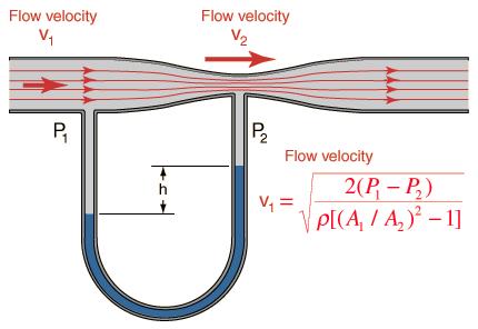

СообщениеДобавлено: 12 Mar 2009, 11:02
Закон Вентури
venturi.gif [ 11.02 KiB | Просмотров: 5296 ]

Во-во и я о том же. Давление в узкой части трубы меньше.

konti1679 писал(а):
Закон Вентури
А теперь для особо бестолковых и неграмотных. Что у нас по Осям ? Сиречь - что означают букофки большие А1 и А2 ? И как узнать Скорость потока в узком месте трубки ?
И КАК влияет увеличение сечения потока после точки 2 ? А если НЕ БУДЕТ этого увеличения, что ? Давление в узком месте в точке 2 увеличится или уменьшится ? Или останется постоянным ?
