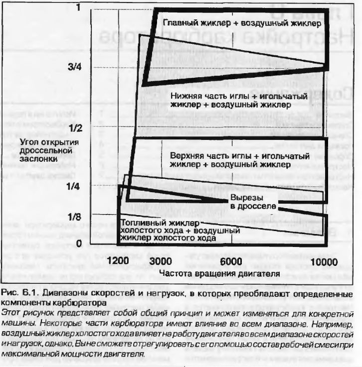

Вот какбо работа разных частей карбюратора в зависимости от оборотов...
http://bobaxma.ucoz.com/
