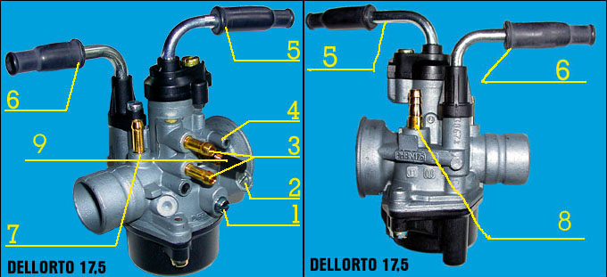

На Малосси Спорт есть 2 штуцера для Подогрев карбюратора.
Товарищи макаронники позаботились о подогреве карбюратора, смысла не вижу в нем.
Может поставлю два пвх шланга, не жалко русскому парню 47 рублей.
Вот думаю, что лучше Полини 17.5 или Деллорто 17.5?
Полини мне кажется гражданская, так сказать)
врум врум врум
 Заголовок сообщения: Re: стелс скиф
СообщениеДобавлено: 23 Aug 2015, 12:37
Подогрев карба нужен исключительно в зимнее время года.
У меня стояла тайваньская реплика 17.5 деллорто phbg, стоила 2р, если нет разницы, зачем платить больше?
Хотя по сравнению с тем же лидером 16мм явных преимуществ я не нашел, едет приблизительно так же.
