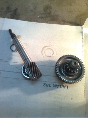

drive094 писал(а):
Зубьев 16/48
Сказал А говори и Б. Это что посчитал? Первичный? Вторичный? Напиши по человечески.

Первичный 16,а промежуточная шестерня 48
Так, шеф, сколько зубьев:
На валу сцепления - ?
промежуточная шестерня - ?/?
На валу колеса - ?

Так есть 2 варианта:
Malossi 67 7014: 15/41 (Вал/шестерня) Сток - 13/48
KEEWAY HURRICANE (KW1E40QMB ) euro 2 50 2t
KEEWAY PIXEL (KW1E40QMB ) euro 2 50 2t
У этих короткий редуктор
Malossi 6713602: 14/42 (Вал/шестерня) Сток - 13/52
KEEWAY F-ACT (KW1E40QMB-4 ) 50 2t
KEEWAY GOCCIA (KW1E40QMB-4 ) 50 2t
KEEWAY MATRIX (KW1E40QMB-4 ) 50 2t
KEEWAY RY8 (KW1E40QMB-4 ) 50 2t
У этих длинный редуктор
На тактике/лидер длинный редуктор, на скифе - короткий. Но еще имеет влияние вторичная пара.

На валу сцепления - 16
промежуточная шестерня -48
На валу колеса -13
На валу колеса -13
Ну почему у тебя на промежуточной 1 цифра????? ведь на фотке то 2 шестерни,( на которая справа)

На той незнаю.А вообще она как снимается?

Под наш не катит, спецредуктор под сотку

drive094 писал(а):
Ну он подойдёт?
нет, пока что советую тебе мультивар и ролики к нему около 6гр

А чем они отличаются?

А какой подойдёт?Мультивар жду должен придти на той недели

По редуктору ничего не подскажу, у тебя я так понял и так длинная пара стоит, смысла ее менять нет, а вот мульт даст

На 50сс промежуточная шестерня на скока зубьев?
смотри тему ссылку на которую давал ямх, там все написано
