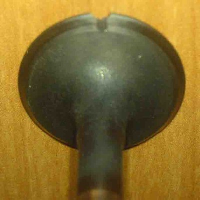

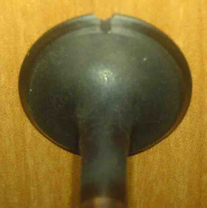

Ставил 50мм поршневую от NCY с соответствующей головой от NCY на Kymco Agility 50.
При установке потребовалась доп. прокладка под подошву цилиндра.
Работала хорошо, но после 2000 раскололся впускной клапан -> ремонт.
После 4000 поршневая сдохла совсем (залегло и закаталось верхнее компрессионное кольцо, отчего поршень перекосило и повредило гильзу цилиндра).
Когда работала - работала нормально. Раскручивалась до 12100 RPM в движении с горки, 11000-11500 при движении по горизонтали.
Режим смазки этого экземпляра был такой - масло Total Racing 4T, замена каждую 1000.
Короче, решил я больше поршневые NCY не покупать...

Понятно про Racing, но топик озаглавлен "Что за производитель поршневых NCY?", поэтому и описывается именно поршневая от NCY, и не та, которая в оригинальном посте (там ссылка на поршневую 52мм, а у меня 50мм).
По поводу "Решил больше не покупать" - так это мое личное персональное мнение. И основано оно не на общем ресурсе этих компонентов, а на общем качестве изготовления и количестве гемора в виде лопнувшего через очень малый пробег клапана и трех лишних переборок поршневой для ликвидации последствий.
А пока работала - действительно работала нормально, но, как говорится, нет предела совершенству.
