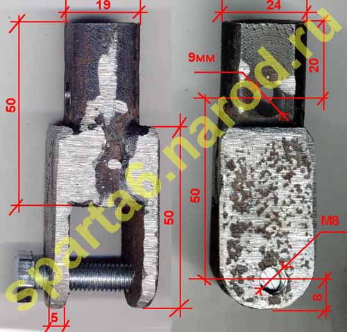

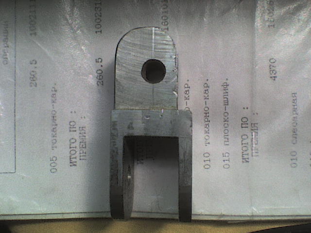

Нашол *YAHOO* -но не то видел другой чертежик :(
3b54d972b9db.jpg [ 43.57 KiB | Просмотров: 7757 ]
Комментарий к файлу: видел более цевильнее вот такова но главное размерчики есть
DSC00084.JPG [ 45.84 KiB | Просмотров: 7755 ]

Не чего сложного нет, просто делаешь такие же размеры крепления на вставке, как и на амортизаторе.

НЕ ЧЕГО СЛОЖНОГО НЕТ,только самое главное, надо чтобы удленитель на аморте не болтался,а то пипец всей сестеме.Тут чертежи разные,а подгонять надо под свой аморт.

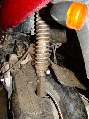

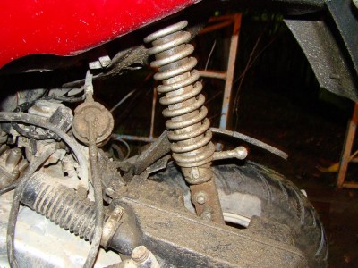

Красиво сделал... вот что сделал я...
DSC025101.JPG [ 44.05 KiB | Просмотров: 7730 ]
DSC025091.JPG [ 49.02 KiB | Просмотров: 7728 ]
Аморт от мотоцикла иж планета 5
662

Слушай, а скажи, диаметр амортизатора от ИЖа какой (по пружине). И длина?
