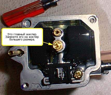

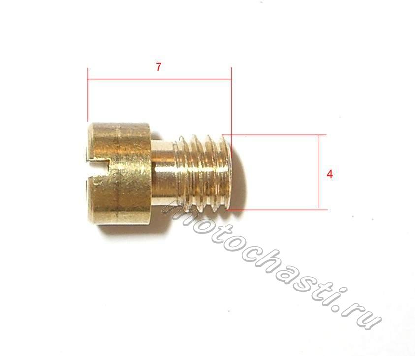

Поменял 44 на 51.5 (C.M.R.90) - были такие же ощущения что детонация, бензин сразу был 98. Но думаю это не детонация ещё, а увеличенная вибрация от бедной смеси и перегрева. Рассверлил жиклёр от 79 штатных до 91 - характер вибрации двигателя поменялся в лучшую сторону. Но чуствую, ещё немного надо добавить - заказал жиклёрчик с диаметром 1мм.
По существу - примерный размер главного жиклёра можно рассчитать по формуле:
исходный размер жиклёра*новый диаметр поршневой/старый диаметр поршневой...
Ну и ещё есть идея сместить на 1 зубичк (ползубчика) распредвал, чтобы клапана чуть раньше отрабатывали. Я по ошибке при первой сборке на несколько (3-5, точно не помню) сместил - двиг на холостых шептал, но обороты не набирал. В следующем сезоне после обкатки попробую )

нагар на свече идеальный - смесь не бедная
спасибо за картинку , если на высоких оборотах будет мало то заменю на покрупней.
