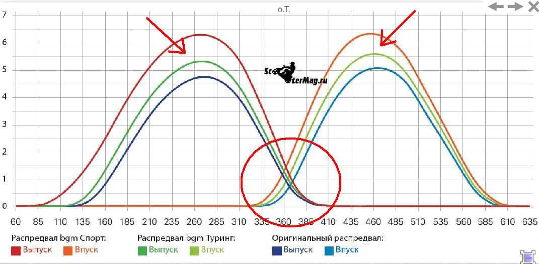

Вот интересное фото, распредвалы в сравнении:
4zkm9h1.jpg [ 120.87 KiB | Просмотров: 5654 ]

Из графика, приведённого в Скутермаге, видно, что у BGM Sport самый высокий и широкий профиль кулачков. Китайский широкофазник, по идее, должен быть ближе к BGM Turing. Только не совсем ясно, как профиль кулачков влияет на соотношение обороты-мощность. Профиль-то при увеличении оборотов остаётся тем же...

Судя по диаграмме, выпускной клапан закрывается заметно быстрее, чем открывается. И открываться начинает намного раньше стокового. Не придётся ли заплатить за этот Sport ускоренным износом клапанов?

Глубина открытия влияет на крутящий момент особенно на низких и средних оборотах (Стрелки)
Перекрытие клапанов, улучшает вентилирование рабочего объёма. Особенно на высоких оборотах. Пользуясь инерцией выхлопных газов.
Unbenannt2.JPG [ 89.01 KiB | Просмотров: 5630 ]
Итог: Повышенный износ всей ГРМ из за повышенных сил: ускорения, иннерции, сопротивления.
