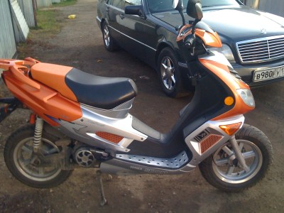

А у тебя сзади один амортизатор? С подкачкой? Мотор 139? У меня тоже айрон, но 157 мотор и два амортизатора.

Ну вот мне не повезло, у меня комплектация с одним амортом с подкачкой ... но нагрузка двойная и для надежности хочется два.

Если хочешь давай поменяемся. Я отдам тебе 150сс (мотор в идеале с новым поршнем и кольцами, залито синтетика мобил1 10-60) с креплением для второго амортизатора и два своих амотризатора, а ты мне свой 139 мотор со своим амортизатором.

Спасибо, но мне 150сс и не нужно, крепление под второй аморт я уже поставил, да и мотор давно уже 90сс + весь возможный тюн, вплоть до колена BGM. Аморты тоже присмотрел завтра\послезавтра поеду прикуплю. К тому же 150 мне просто так и не встанет - надо раму доделывать, а этого не хочется.
