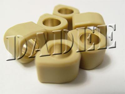

В поисках всякого разного экзотического тюна для GY6 наткнулся на такую штуку, как некруглые грузы вариатора.
Естественно, производитель это все дело расхваливает, посему есть желание на эту тему дискуссию открыть.
Вот сравнительные фотки:
Комментарий к файлу: Некруглый грузик на максимальном выходе
slidephoto1.png [ 113.13 KiB | Просмотров: 2959 ]
Комментарий к файлу: Круглый грузик на максимальном выходе
rollerphoto1.png [ 109.9 KiB | Просмотров: 2959 ]
Да и китайцы тоже вроде как освоили данное чудо инженерной мысли:
polygonrollerweight.jpg [ 12.25 KiB | Просмотров: 2564 ]
Вопрос, как водится, тот же самый - слышал ли кто про такие чудеса, и имеет ли практический опыт их установки?

Данный вопрос уже поднимался пол-года назад, поищи поиском.
С одной стороны такие грузики обеспечивают равномерный износ одновременно всех грузиков, что предотвращает их подклинивание и вибрацию, с другой их площадь контакта больше, что ведет к большей силе трения и их большему износу. Так то чудес не бывает. У каждой модели свои плюсы и минусы.

От себя добавлю:
В ходе изучения положительных отзывов на буржуйском сайте и собственных умозаключений пришел в выводу, что при увеличение трения появляется некоторое запаздывание, что положительно сказывается на динамике и не портит максималку, как в случае с радикальным облегчением грузов. Про износ ничего сказать не могу, себе таких не ставил и все мои домыслы чисто умозрительные.
