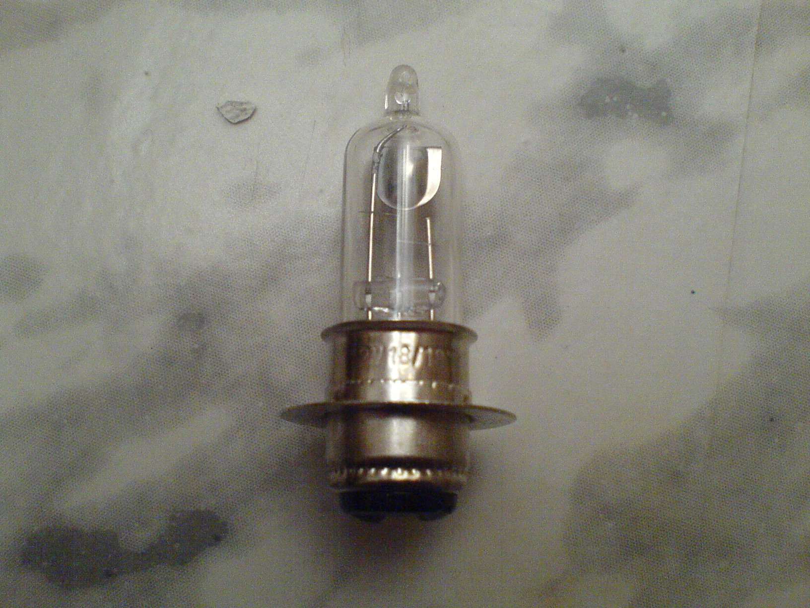

Комментарий к файлу: Sn@P такая у тебя лампа с завода стояла?
DSC01807.JPG [ 480.66 KiB | Просмотров: 9655 ]

Да такая. У нее колба и вся начинка как у H4(если не ошибаюсь) а цоколь обычный скутерный, его маркировку я уже не помню :)
Кстати у меня родные лампочки были жестокими, они хоть и работали, но колба в цоколе болталась во все стороны, на кочках эффект очень интересный ))))

Все таки интересно, где же взять лампочки нормальные? Я не хочу уродовать скутеры потипу "врезания фары от приоры" и на ксенон пока что тратиться не хочу, хочу банально найти лампочки на 25 или 35 ватт вот с таким цоколем, как на фотке, которую Димон Сергеевич вложил, и чтобы у нее шторка была :)
Меня и 25 ваттные лампочки щас устраивают, все нормально видно но встречным я не очень приятен :(
