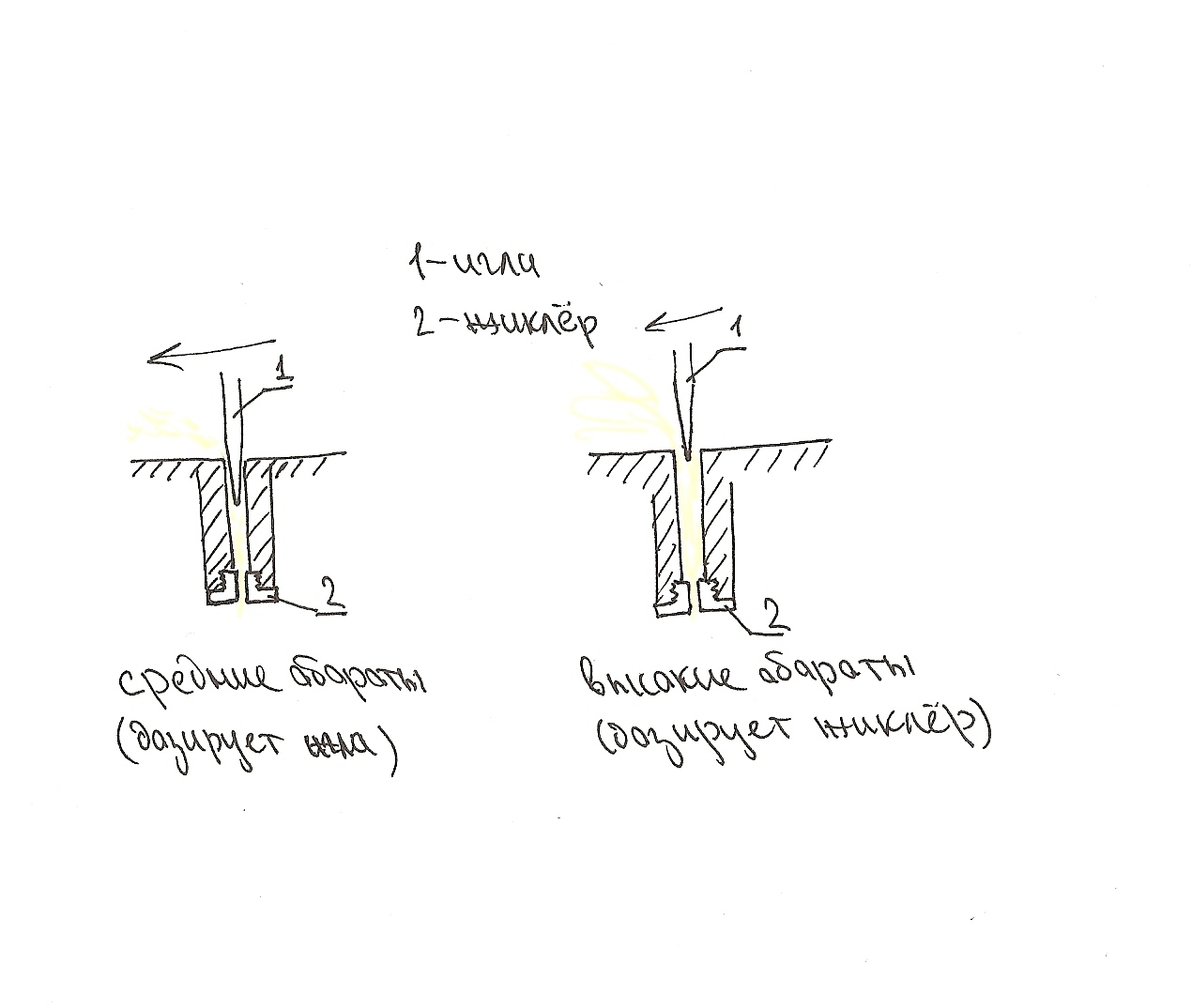

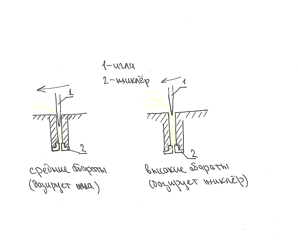

Игла контролирует количество бензина во время поднятия золотника тоесть практически во всём диапозоне оборотов , а жиклёр дозирует бензин без участия иглы только когда игла полностью поднята тоесть на высоких оборотах .
Отсюда следует :
- если беднит на средних то надо поднимать или точить иглу , а жиклёр трогать не надо
- если беднит на верхах то надо увеличивать жиклёр
