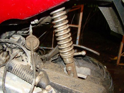

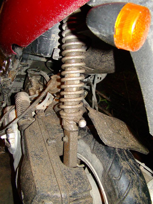

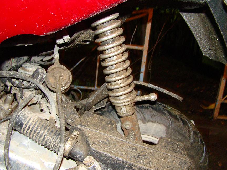

Я решил все проще, второй аморт проблемма, я просто заменил штатный на от мотоцикла ИЖ(с регулеровкой жесткоси + хромированый) сделал для него доставку, Теперь "жопа" повыше и помягче, с настройкой под вес второго пасажира или багажа))))

Я же написал, что делал доставку.. она у меня из квадрат трубы...

Рад бы да немогу... Все делал как говорится на палец... без разметки... можно еше такую доставку с двух старых амортов забацать... Но там сваркой надо....

Зачем пилить? можно и без сврки))) *YAHOO* Там резьба на этих П-шках... достаточно будет вальцовку резьбы убрать, и взять шпильку и две гайки))) Но тогда надо как то решить вопрос о том чтоб на кочках стойка наша не сложилась при ослобевании болтов от вибрации и тп

Могу сказать кое че пока вспомнил, у квадрата моего одна щека спилена, а низ срезан по диагонали по направлению аморта... Высоста ты и сам видишь чуть выше воздухана, внутри квадрат чуть разширен для хождения сайлентов... Но все же главное что недает моей стойке сложиться это нижний диагональный срез....
