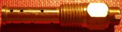

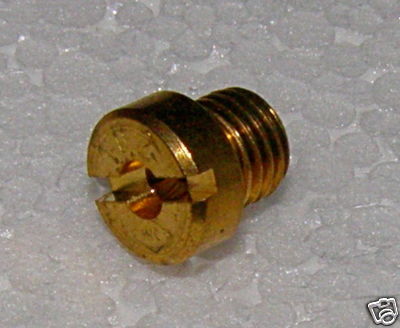

Ув. Гуру подскажите пожалуйста можно ли заменить мой стоковый жиклёр
d7da_1.jpg [ 7.34 KiB | Просмотров: 6618 ]
на тюненговый 92
2ff6_1.jpg [ 23.2 KiB | Просмотров: 6033 ]
Хотелось бы узнать будет ли коректно работать без этой эмульсионной трубки трубки?
Заранее благодарен.

Похоже можно без проблем заменить на нормальную эмульсионную трубку с заменяемым жиклёром.
А какой карбюратор?

Ни где в инете не встречал в продаже отдельно эмульсинную трубку!
Может подскажешь где видел я бы тут же заказал.
 Заголовок сообщения: Re: NARAKU kit 52,4-90cc..несколько вопросов к Гуру.
СообщениеДобавлено: 18 Mar 2009, 20:42
http://www.scootermag.ru/new/shop/product/740/
