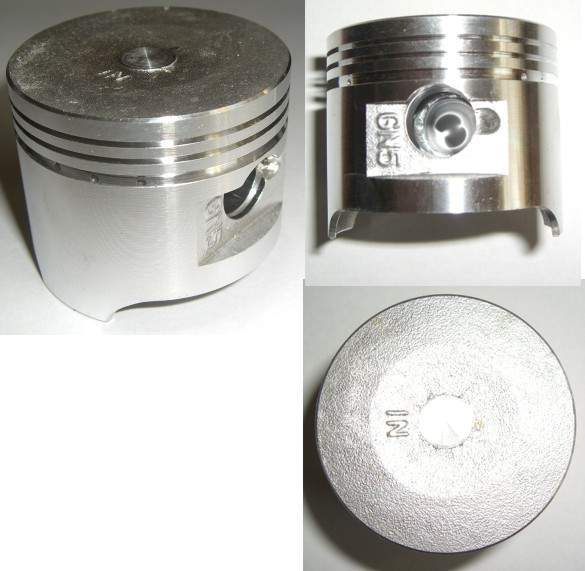

У поршневых BGM поршень практически вровень с цилиндром. На некторорых скутерах клапана немного цепляют за поршень, на некоторых нет, все зависит от места соприкосновения цилиндра с картером. Если даже клапан начинает задевать за поршень, то цилиндр просто приподнимают, подложив под него дополнительную прокладку.
Что-то я не понял про другую длину пальца. Поршень идет в комплекте с кольцами и своим пальцем. Это связано с тем, что разные производители протачивают в разных местах канавки под замки пальца.

Спасибо успокоил. Короче заказал поршень Honda CH100
ch100.jpg [ 34.89 KiB | Просмотров: 4746 ]
его размеры D=50mm, H=42mm, d=13mm, h=13mm
82cc D=50mm, H=39mm, d=13mm, h=11mm
PORSH.gif [ 4.97 KiB | Просмотров: 5380 ]
собираюсь обрезать юбку, и вот думаю под клапана выточить или не надо ?

Откуда: Харьков, Украина
я профрезеровал под клапана, но не проверял надо или нет, скажем так сделал на всякий случай

ненадо , если верить BGM то и так все работать будет.

все еще зависит от того что за голова стоит, какие клапана и какой распредвал

Ну голова от набора 82сс с еёшними клапанами, и широкофазный распредвал китайский. Юрий, ты говорил юбку у поршня обрезал, на много ? мешала она вообще ?

та юбку я обрезал из соображений облегчить поршень, в принципе как я помню там и без обрезания станет.хотя тоже надо посмотреть не встретиться ли она с коленом

С юбкой поосторожнее. Ели она н мешает, то резать ее не стоит, лна н дает перекашиваться поршню, и следовательно с ней износ меньше. Не такой у нас большой вес поршня, чтобы его облегчать.
