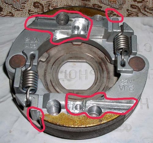

Ну я... и сверлил и фрезеровал на Джоге, потому как покупать правильную и дорогую плату сцепления - жаба не позволяла -
Красным выделено то, что фрезеровал, большие отверстия с резьбой - так же делал сам с той же целью.
Прикольно замутил! *THUMBS UP* Вопрос Тебе: а ты ради интереса не пробывал колодки взвешивать?
Там была проблема в том, что в Москве в магазинах ВСЕ платы сцепления были НОВЫМИ - в смысле - трехколодочными. И пружинки для сцепления были именно под эти платы. Покупать новую плату и комплект пружинок - было западло, хрен им в сумку этим Московским барыгам с МСК.
Колодки взвешивал и до, и после. Но так как все это было уже более 5 лет назад - бумажки с цифирьками пропали. Но важна не только масса колодок , но и распределение этой массы относительно центра вращения (чем дальше одна и та же масса от центра вращения - тем больше центробежная сила). Так что можно сильно уменьшить массу - а получить небольшое изменение в оборотах трогания. Далее, кроме оси вращения колеса есть оси качения самих колодок, чем дальше убираемая масса от оси вращения колодки - тем сильнее эффект от убирания этой массы - думаю так исходя из тех же законов центробежных сил.
