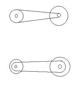

На каком рисунке скорость больше ?
.gif
.gif [ 2.17 KiB | Просмотров: 5748 ]

Ясно лошадь коль рога! :-D
Если двигатель слева а колесо спрова, то на верхнем больше! *DRINK*
С учётом что движёк потянет! :-D
Но кто вам в голову втемяшил, что ремень на торке ниже не опуститься? Бредятина! :-|
После снятия ограничительной шайбы, ремень ещё как ниже отускаеться! *THUMBS UP*
