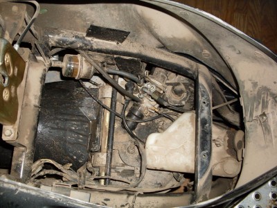

у нас тоже патрубок.
3.jpg [ 219.33 KiB | Просмотров: 9343 ]
а со смесью и маслом разберемся. Интересует установка.

Думаю лить смесь в бак будет надежнее, все-же карб 4Т имеет несколько другую конструкцию (например механизм поддержания постоянного разряжения), т.ч. непонятно как будет работать система подачи масла на таком карбе.
Вот со смесью думаю возни будет куда больше. И топливные жиклеры нужно расширять и иглу поднимать, а если не поможет, то и делать ее тоньше.
еще судя по фото впускной патрубок на данной модели резиновый, но карб от 4Т вряд-ли в него влезет, т.к. у 2Т карбы на выходе имеют сечение основного отверстия 12-16мм, а карб 4Т 18-20мм. Ну и как уже писали выше тросик газа тоже придется заменить, т.к. он имеет совсем другое крепление к карбюратору.
