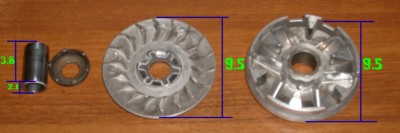

Фоткать необязательно, померь размеры: наружный -95мм внутренний—21 по втулке, внутренний втулки Импульс подскажет (они под разные валы бывают), обгонная муфта за вариатором ближе к двигателю, если оно то точно 2т подходят. все на вид похожие
.JPG
.JPG [ 54.04 KiB | Просмотров: 7321 ]

Все, сфоткал, на всякий случай. Действительно размеры такие же:
Внешний диаметр втулки: 21 мм
Внутренний диаметр: 16 мм
Длина втулки: 38 мм
Диаметр вариатора: 95 мм
Действительно, размеры одинаковые с 2т. Значит в магазине ошиблись. Но такого варика у них точно нет. Мне бы родной варик, тюнингованный не нужен, дорогой он слишком :) А то внутреннее отверстие наружной щеки расточилось...
S7306861 копия.jpg [ 64.77 KiB | Просмотров: 7302 ]
