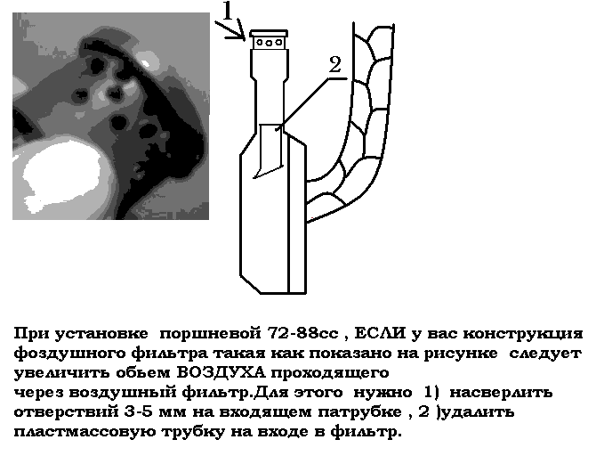

кто знает что может быть.поменял недавно на своем китайце поршневую с50 на 82,и начались проблемы.когда заводиш 2000 тыс.об.даеш газу на увесь набирает 8000 потом сам сбрасует до 6000 и струбы валит дым.а на скорость 30-35 на полном газу. *HELP* *HELP* *HELP*

Попробуйте следующее ,у меня работает на ОТЛИЧНО!
2.GIF [ 14.02 KiB | Просмотров: 3036 ]

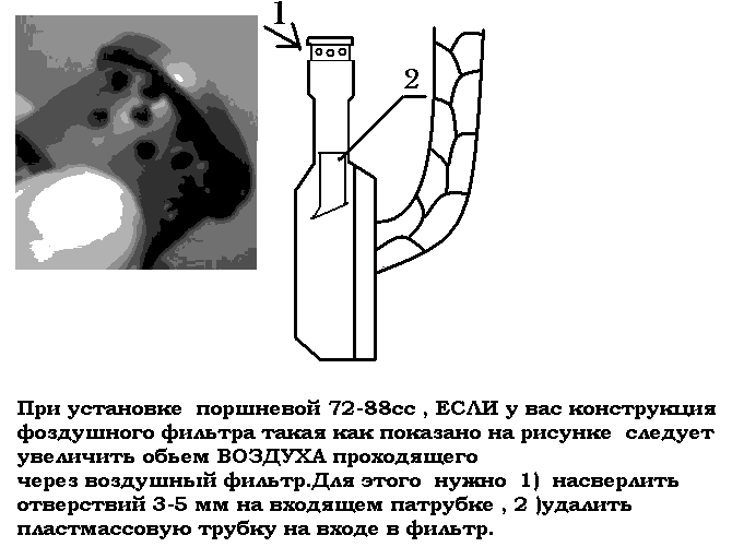

-jet- писал(а):
читай про однотипные проблемы в темах :
"72сс помогите с настройкой "
"Тунинх Баотианчега."
"настройка тюнингового скута"
Крышку с дырками на входном патрубке в воздушный фильтр можно вообще вынуть. Она тут для того, чтобы в фильтр кузнечики не залетали, ИМХО.
Если после этого (на подножке) будет дымить при полном газе, то надо опустить иглу в карбе.
Не поможет, все равно дымит, надо менять топливный жиклер в карбе на меньший, хотя думаю, до этого дело не дойдёт.
