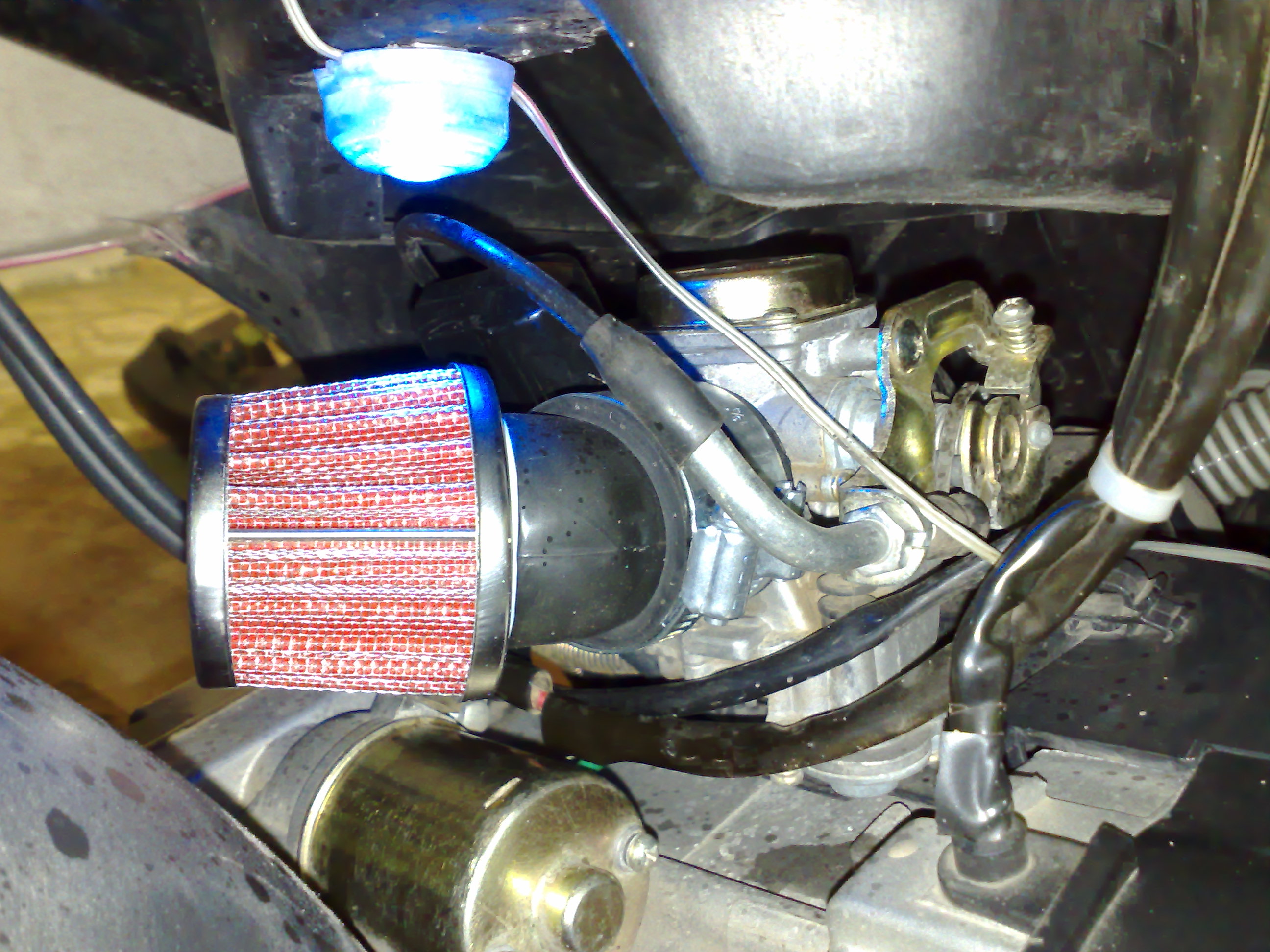

всем доброе сдрасте!!!
у меня ситуация : катаемся с братом на tiger R4 ht50 qt-7 вот уже 3 года,при покупке сказали что там не больше 50сс, сначала енал слабеннько, но потом после примерно после 1000км регулировка карба(железная крышка) масло хадо+присадка хадо,грузы по 4,5гр,нолевик на стоковый карб(а говорили как бы не дружат они) ипоменялся мотик!!! начал ехать 70-75примерно(два тела 55-60) даже гонялся с хондой цеста-не отстал ;)
но теперича маловато стало,хоцца помощней- 72 или 82сс.
в магазине сказали,что на родные шпильки и без переделок головы встанет тока 72сс *HELP* ???
растолкуйте как там по правде будя?[img][img][/img][/img]
