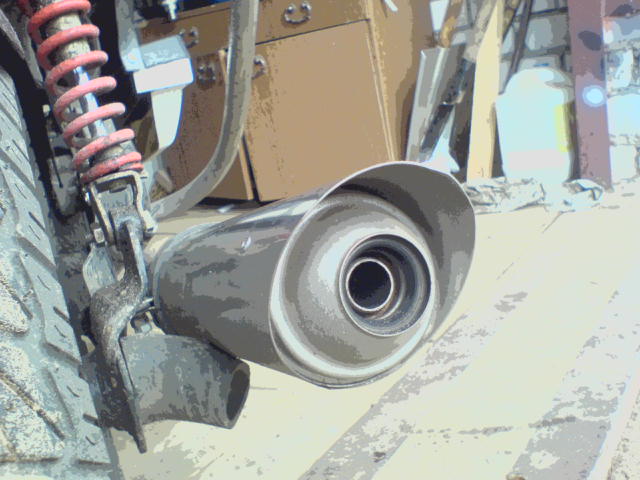

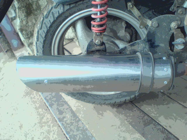

Вот материалы из которых делался приматок старый термос, лист нержавейки, кусок трубы из нержавейки
b1a0a27e2802.jpg [ 55.4 KiB | Просмотров: 7797 ]
76cbe937108b.jpg [ 54.52 KiB | Просмотров: 7797 ]

красиво конешно но когда труба больше чем колесо вроде задаёшся вопросом чтото не так

в каком месте она больше? это ракурс такой. выглядит круто, как настоящий прямоток) зачет

Зачетище!!!красаво сделал!

а сделано классно! разве что написать на банке большими буквами Т Е Р М О С! :-D
надо тоже найти старый термос и сварганить что нить подобное))

Сижу, смотрю и немогу понять где термос *ROFL* *ROFL* *ROFL* *ROFL* *ROFL* *ROFL* ЗАЧЁТ
Внутри кожуха из трубы. посмотри на торцевую часть, где выход из глушителя. Видишь слегка сферический конус, это же верхняя часть термоса.
Только вот интересно. что внутри. У настоящего прямотока должна быть довольно большого диаметра перфорированная труба, а между ней и корпусом банки поглощающий материалл из чего-то наподобе стекловаты. Эта конструкция являеется глушителем высоких частот, в итоге на выходе остается утробный бас из низких частот.
