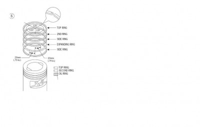

и как будеш ставить поршневую новую там еще нада будет делать зазор на кольцах , а еще лучше это делать знающим людям так как можно сделать сильно большой зазор и тогда будет потеря компресии в следствии и потеря мощьности

Зарегистрирован: 24 Jan 2010, 15:33
Сообщений: 114
Скутер: irbis r50
DjMaN
Он имел в виду что кольца надо разводить
2.JPG [ 8.64 KiB | Просмотров: 12048 ]
