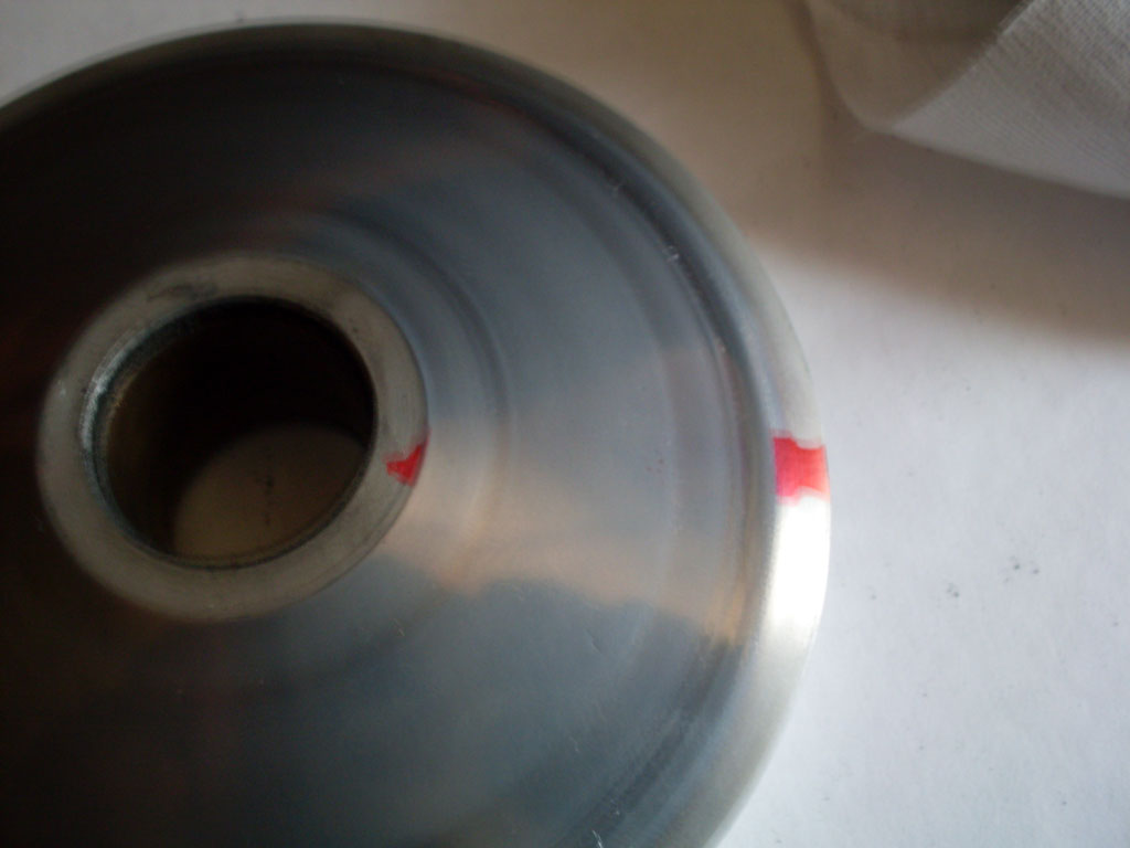

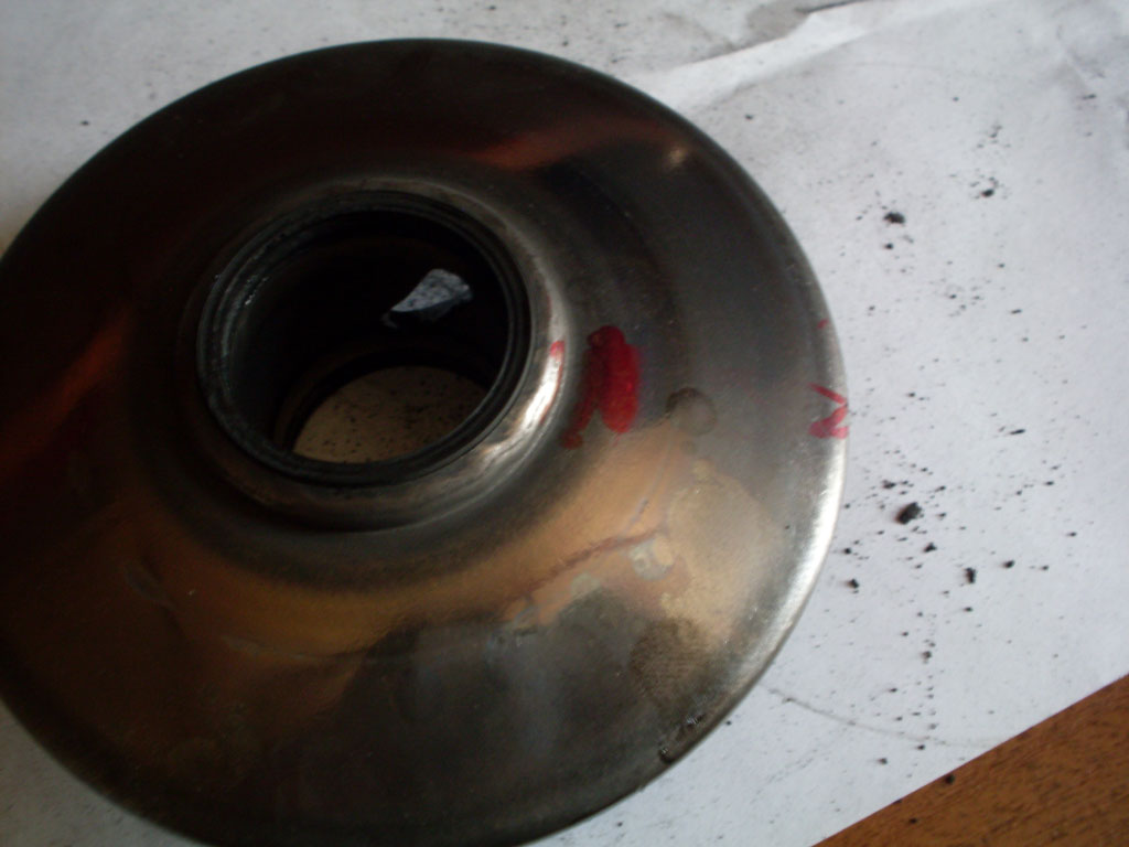

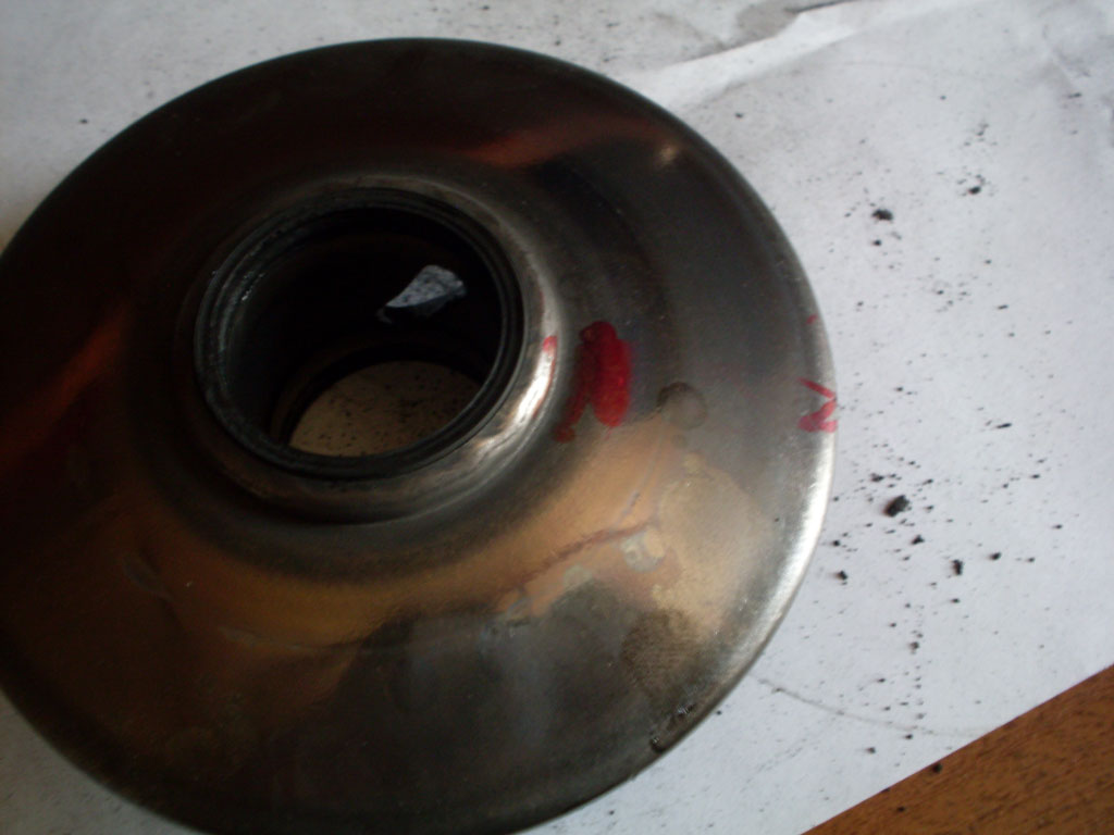

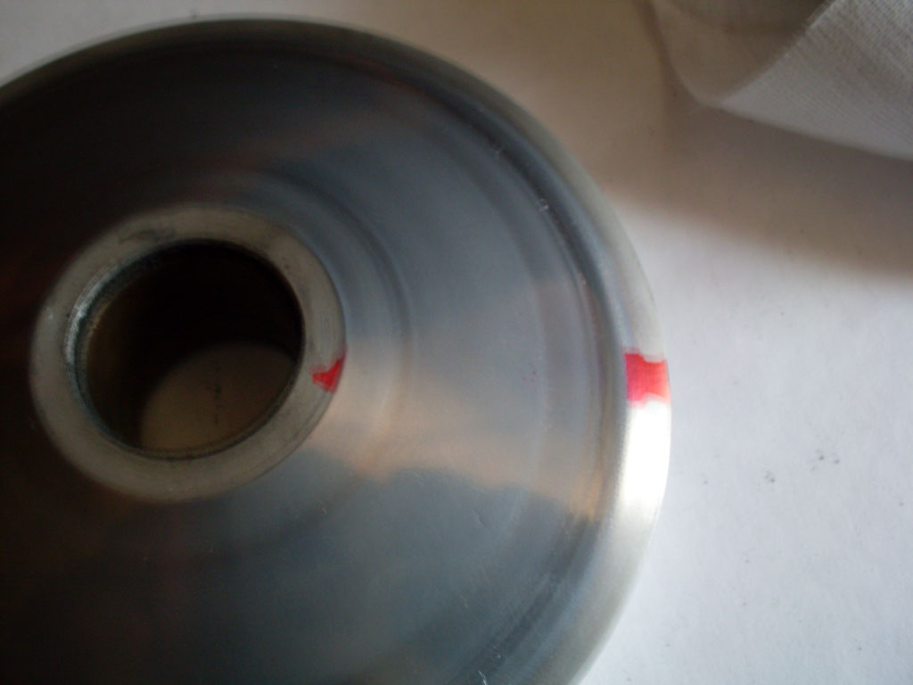

Внимательно изучив стоковый вариатор, сделал вывод, что при стоковой длине втулки он никогда не выдавит ремень до верха, но укорачивать втулку нельзя так как динамика стартовая здорово убавится. Нарисовал полоски маркером на вариаторе и торке, газанул и увидел вот что:
_на_варике.jpg [ 55.63 KiB | Просмотров: 21316 ]
-на-торке.jpg [ 78.42 KiB | Просмотров: 21316 ]
Как видно на фото ремень не доходит до верха 5 мм и ремень в торке где-то на половину, даже как многие утверждают что мешает буртик, на фото видно что до буртика он не доходит.

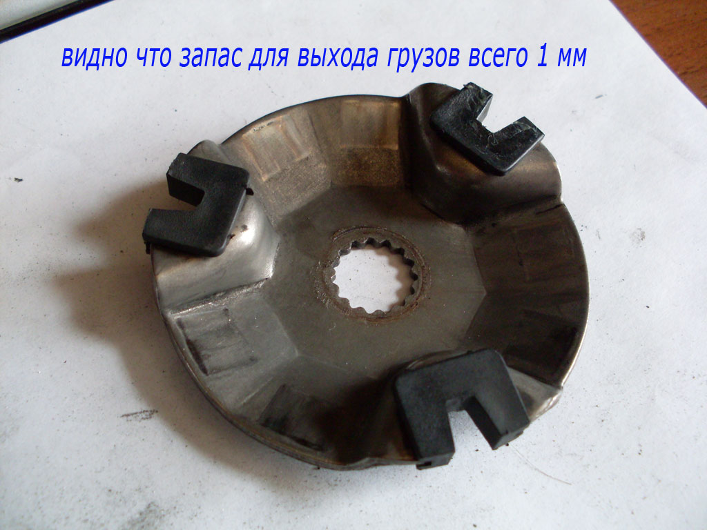

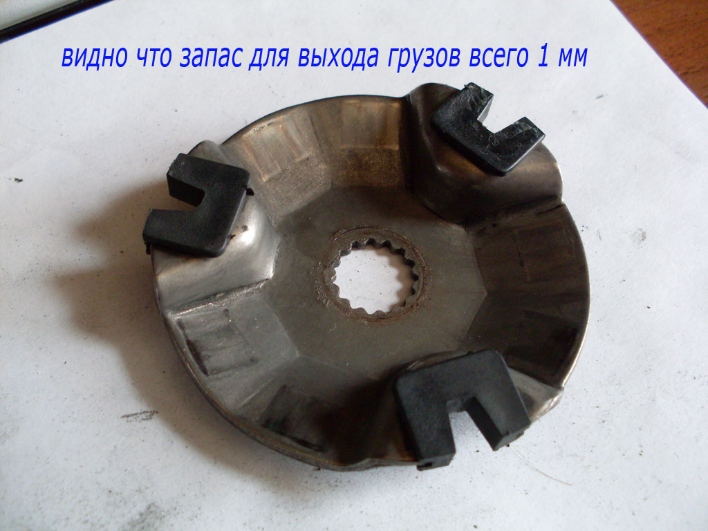

Чтобы не нарушить динамику пришла мысль выпилить на вариаторе те места куда упираются грузики и на узкое место вариатора одеть и приклепать кольцо которое будет новым упором для грузиков, таким способом увеличим выход грузиков по канавке на 2 мм, то есть на толщину стенки и тогда как раз выхода грузов хватит для полного поднятия ремня на вариаторе и утоплении в торке, но посмотрев на упорную пластину, видно что запас хода грузиков по ней всего 1 мм, а дальше нельзя грузы соскочат с упорной и вариатор заклинит в выдвинутом состоянии.
.jpg
.jpg [ 122.26 KiB | Просмотров: 21316 ]
Значит более 1 мм выхода нам прибавлять нельзя.

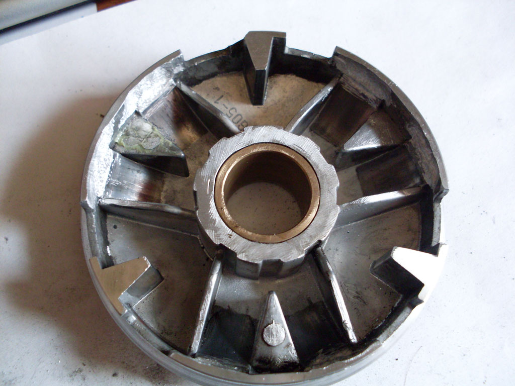

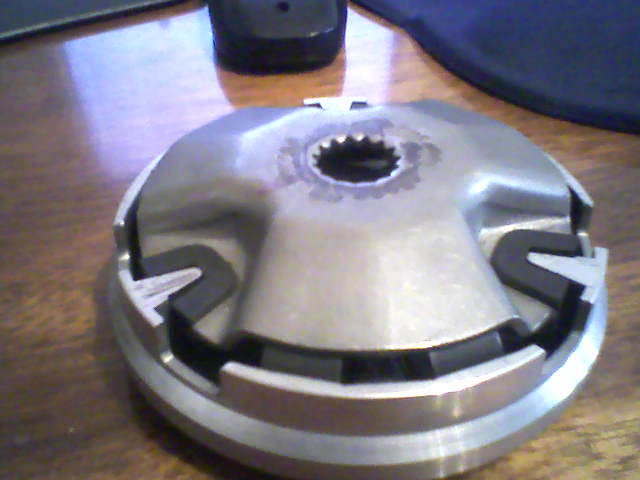

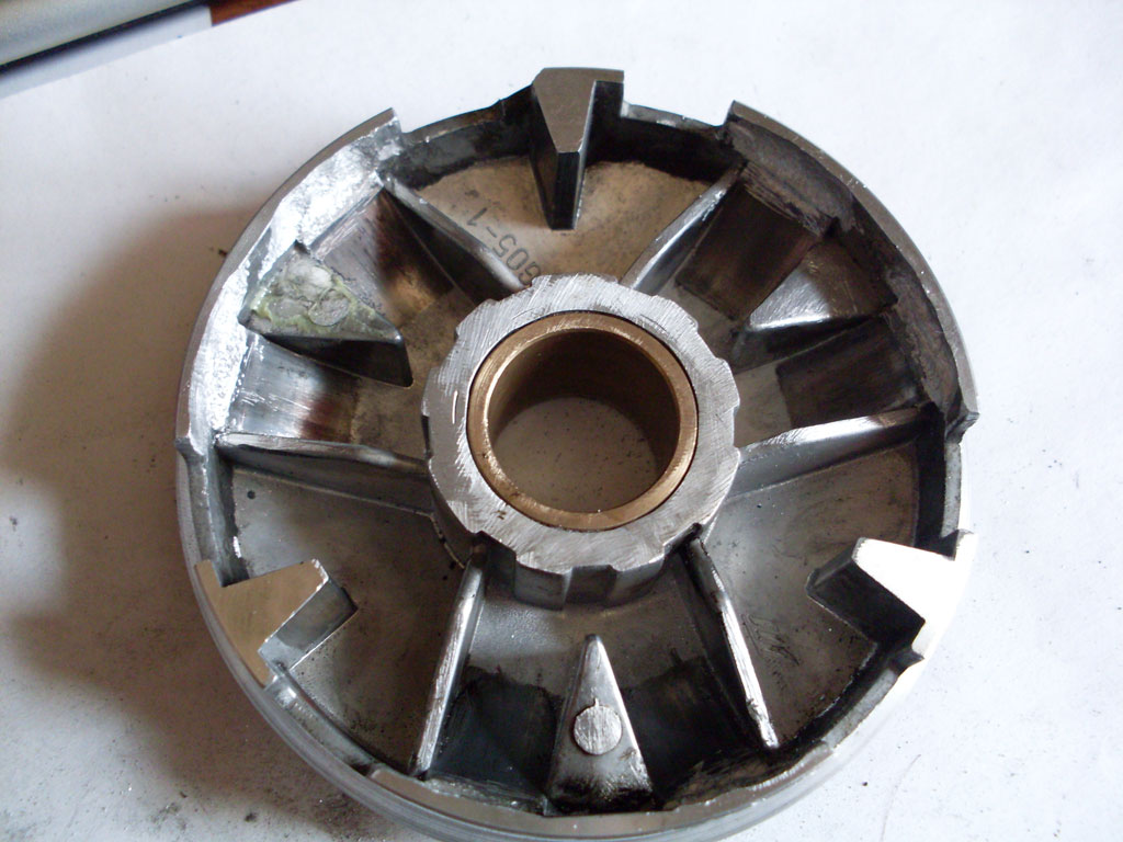

Самодельной фрезой сделанной наспех из колесика от зажигалки одетого на длинный болтик и зажатого гаечкой, вставленного в оборотистую дрель начинаем выбирать 1 мм на стенке вариатора прямо по следу от упора грузиков, так чтобы продолжение канавки под грузиком было как можно ровнее, а в месте упора грузика появилось углубление глубиной 1 мм. При выборке измерял штангелем расстояние от центрального упора до вставленного грузика, на стоке оно равно 9 мм, выборкой мы делаем 10 мм, вот что получилось, середину не трогаем всеравно упорная пластина упрется в ребра жесткости- направляющие канавок, а их подпиливать нежелательно.
.jpg
.jpg [ 134.76 KiB | Просмотров: 21311 ]
Сделали, проверили, чтоб ход всех грузов был 10 мм, собираем, испытываем.

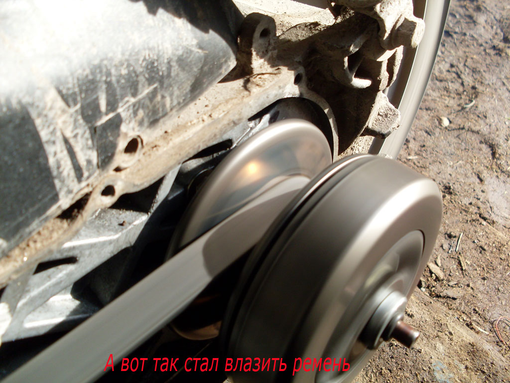

Визуально кажется что ремень сровнялся с вариатором, смотрим по метке, ремень поднялся на 3 мм, а в торке опустиля на 8 мм, уже хороший результат.
Собираем все и испытываем.
Результаты испытаний: была скорость по спидометру 83/ реально 67, стало 100/ примерно 75, так как 90 по моему спидометру есть 70 км/ч, проверено десяткой. Стартовая динамика не пострадала, выход с варика на двигатель конечно сместился, был на 55 км/ч стал на 67 км/ч по спидометру.

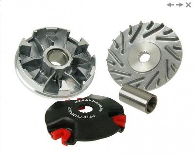

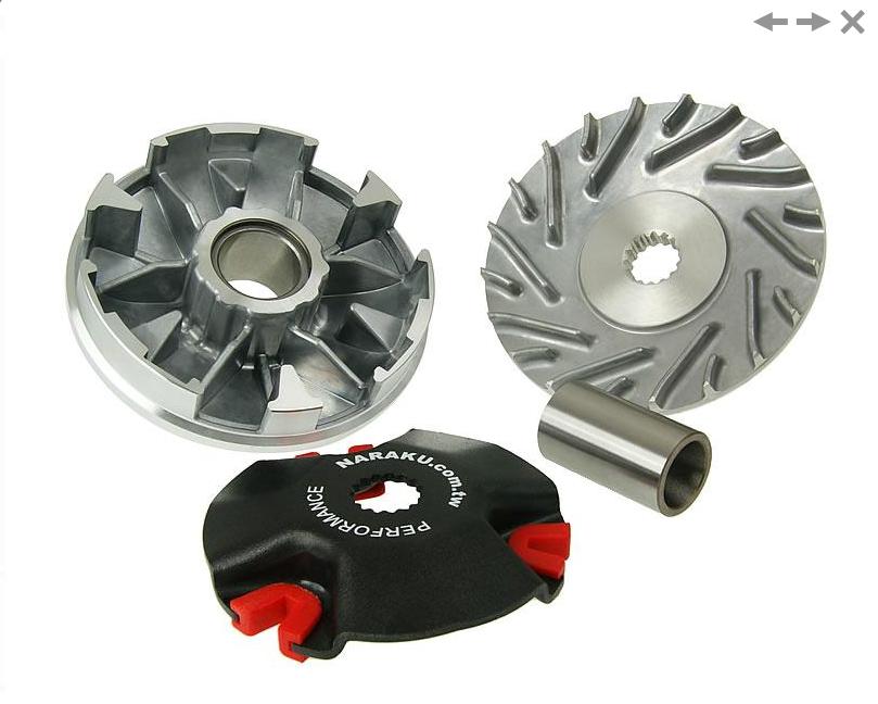

Вот такой результат, а теперь посмотрите на вариатор нараку стоимостью 2300 р.
.JPG
.JPG [ 51.18 KiB | Просмотров: 21311 ]
Мы сделали тоже самое. :) А если нет разницы зачем платить больше :)

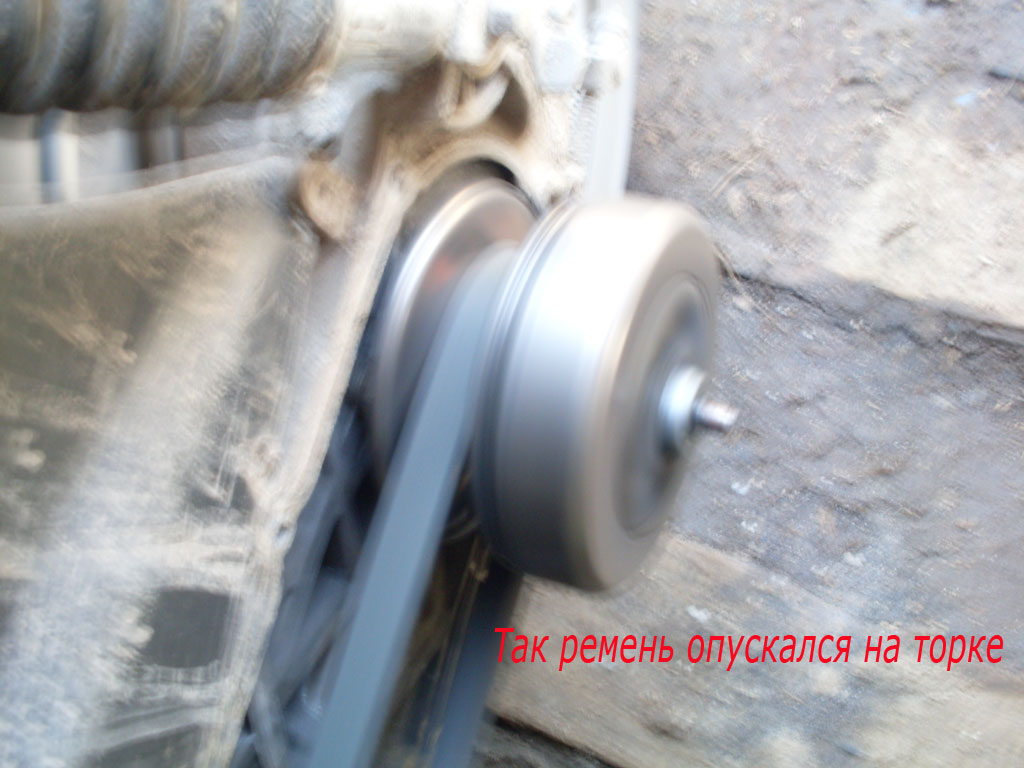

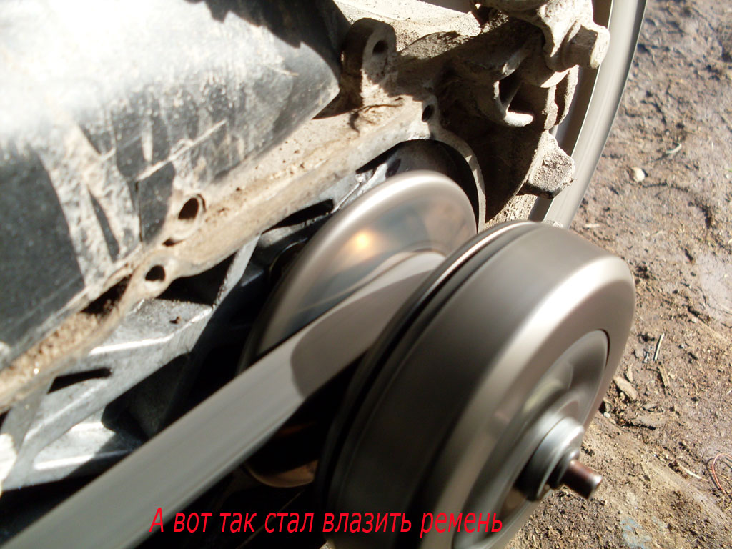

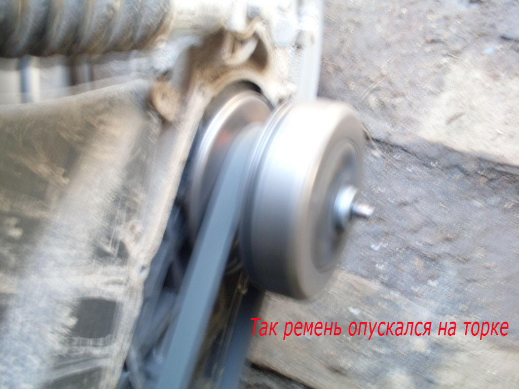

Поскольку более 5-ти фоток в одном посте выкладывать нельзя добавлю еще пост, на нем ремень на торке до и после.
-торк2.jpg [ 115.32 KiB | Просмотров: 21311 ]
_ремень_на_торке.jpg [ 166.49 KiB | Просмотров: 21311 ]

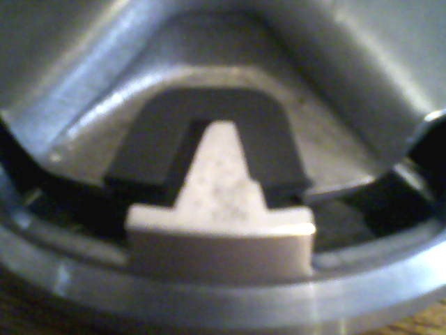

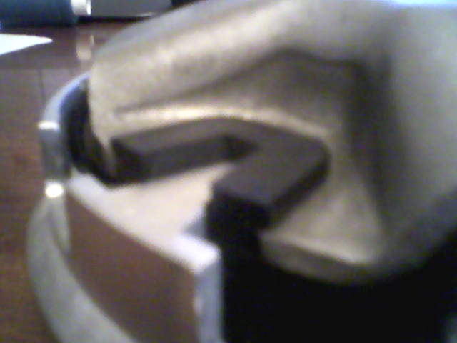

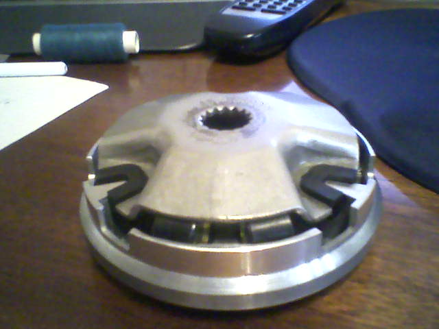

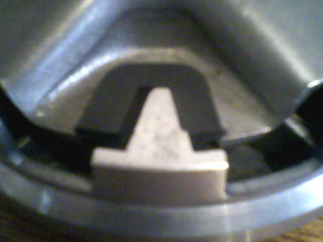

Впринципе стачивать можно и поболее,грузы не вывалются,одно только плохо-направляющие варика для упорной пластины впритык и если подтачивать то слайдеры будут выступать на этот самый 1 мм,а больше 1мм точить то страшно,что упорная пластина срежет эти ноль целых хрен десятых.
Photo-003.jpg [ 23.67 KiB | Просмотров: 21276 ]
Photo-002.jpg [ 30.46 KiB | Просмотров: 21276 ]

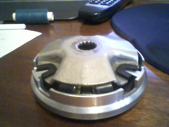

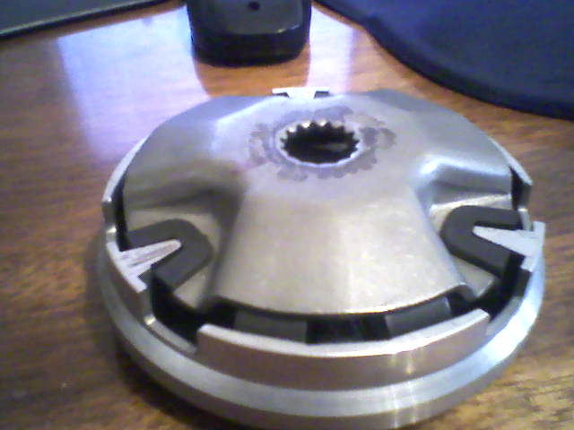

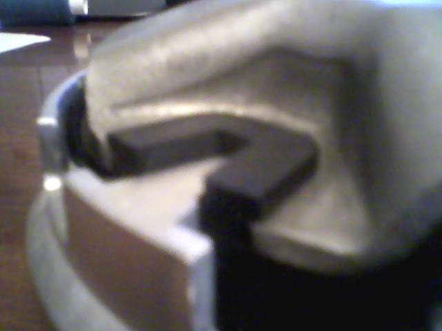

Вот есче пара фоток,расточка на 1 мм,видно что грузы никуда не сьедут и не вылетят(просто не реально),даже если подточить есчо.А вот слайдеры вылезли на 2 мм по направляющим варика,это уже лимит.Вообщем афтару респект,доводка отличная!Дешево и сердито :)
Photo-0036.jpg [ 22.08 KiB | Просмотров: 21240 ]
Photo-0035.jpg [ 29.51 KiB | Просмотров: 21240 ]
Stels Tactic 65cc(запилинг)
Pirelli GTS23/24
 Заголовок сообщения: Re: 1e40qmb делаем из стокварика нараку
СообщениеДобавлено: 03 Май 2010, 14:34
Тоже верно, со слайдерами я упустил момент, но вроде у меня он даже сточеный поменьше вылезает.Поэтому даже не обратил внимания. Чем ты так его раскарячил? :-D
