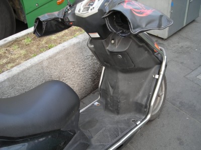

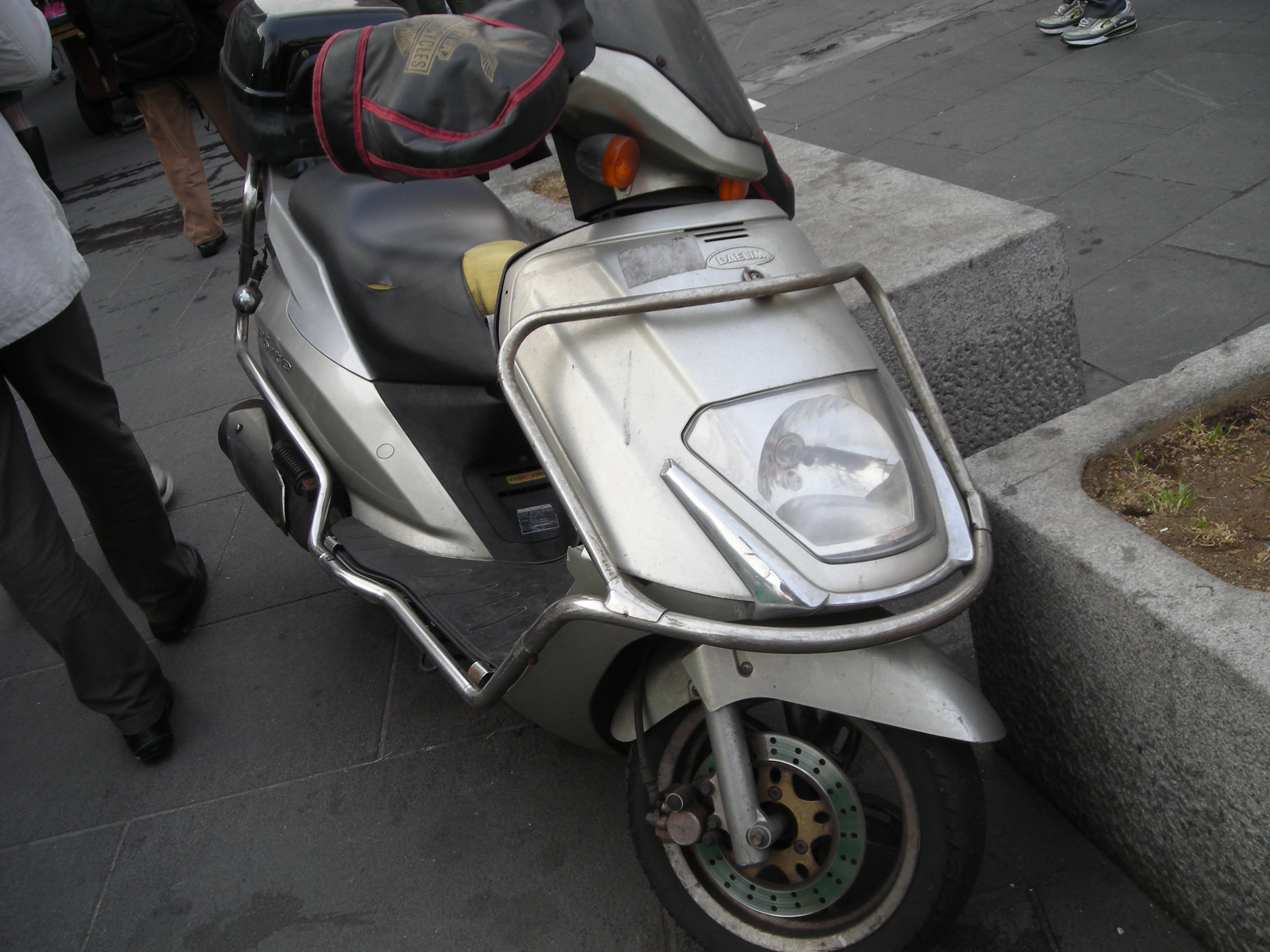

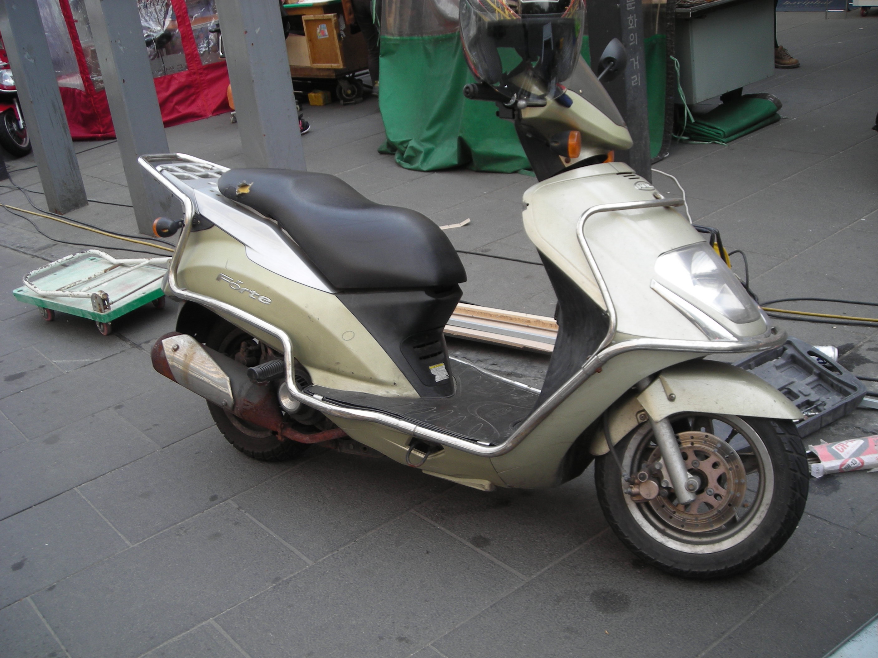

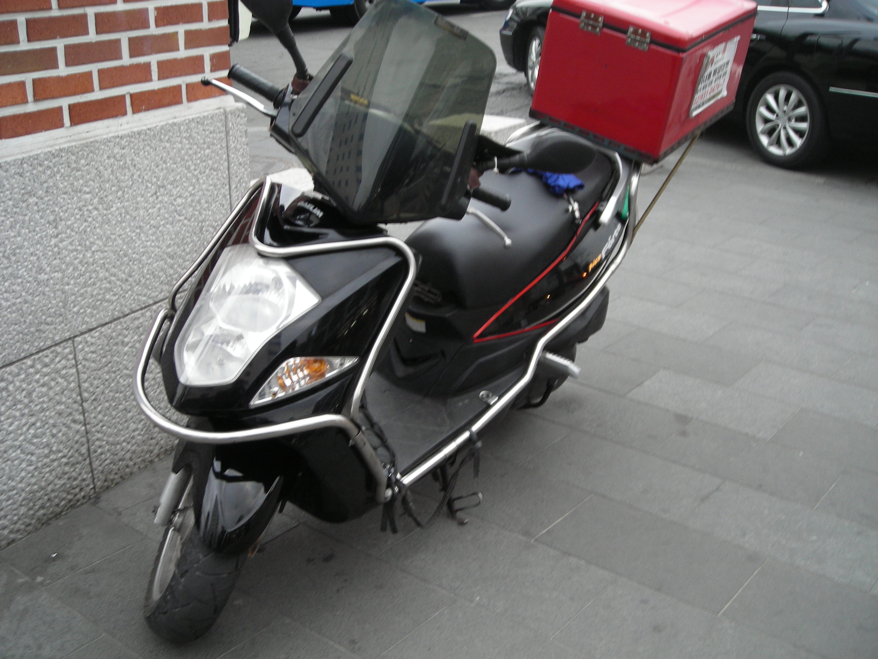

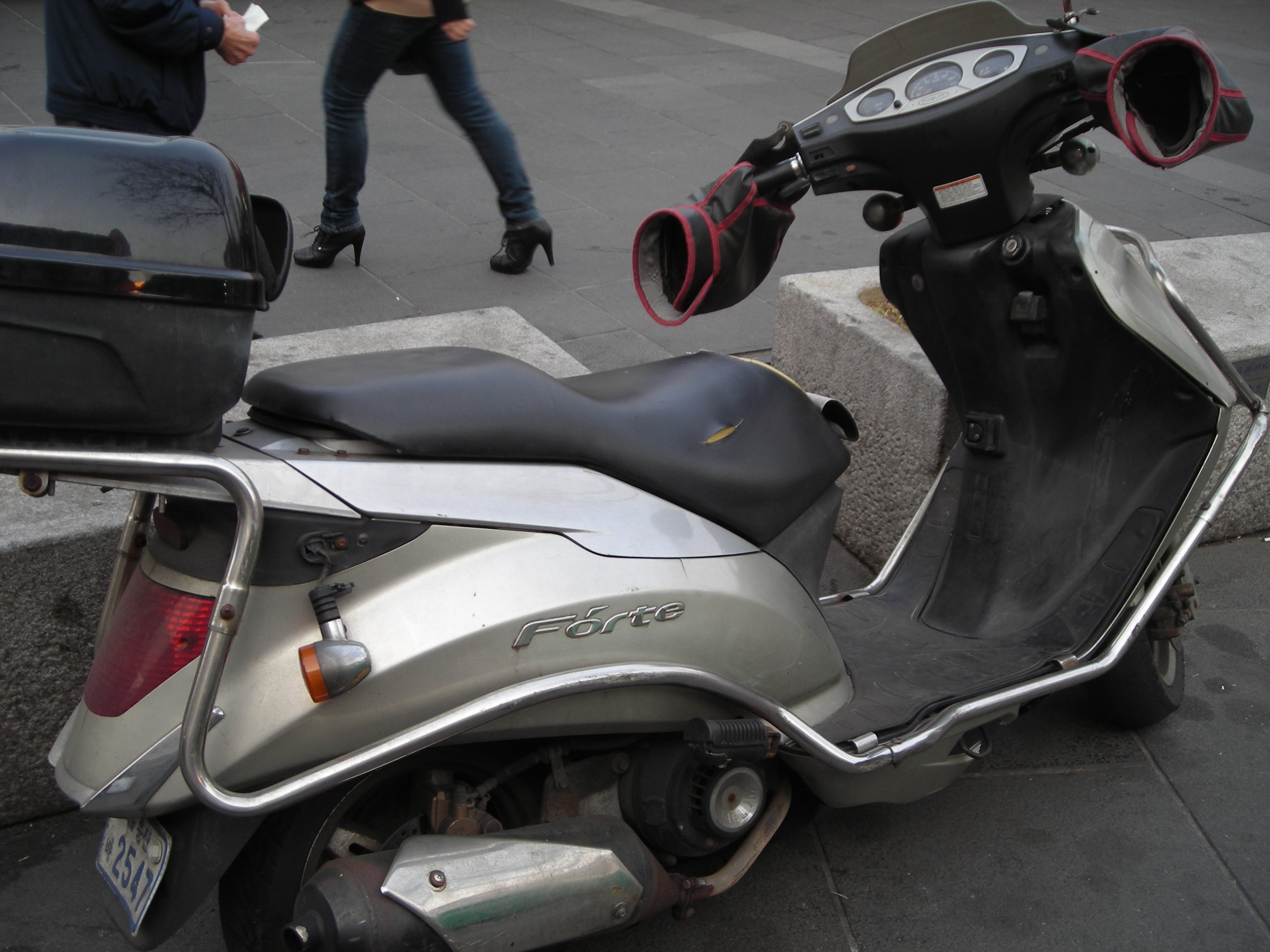

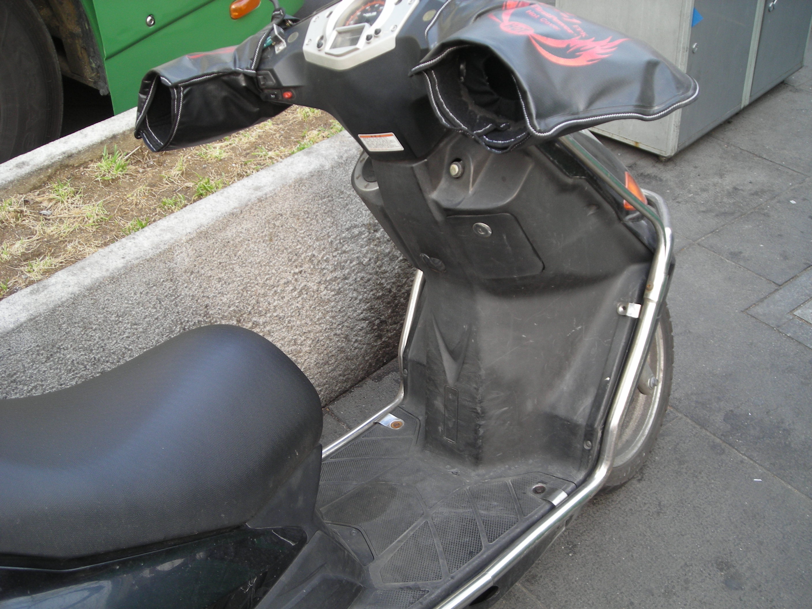

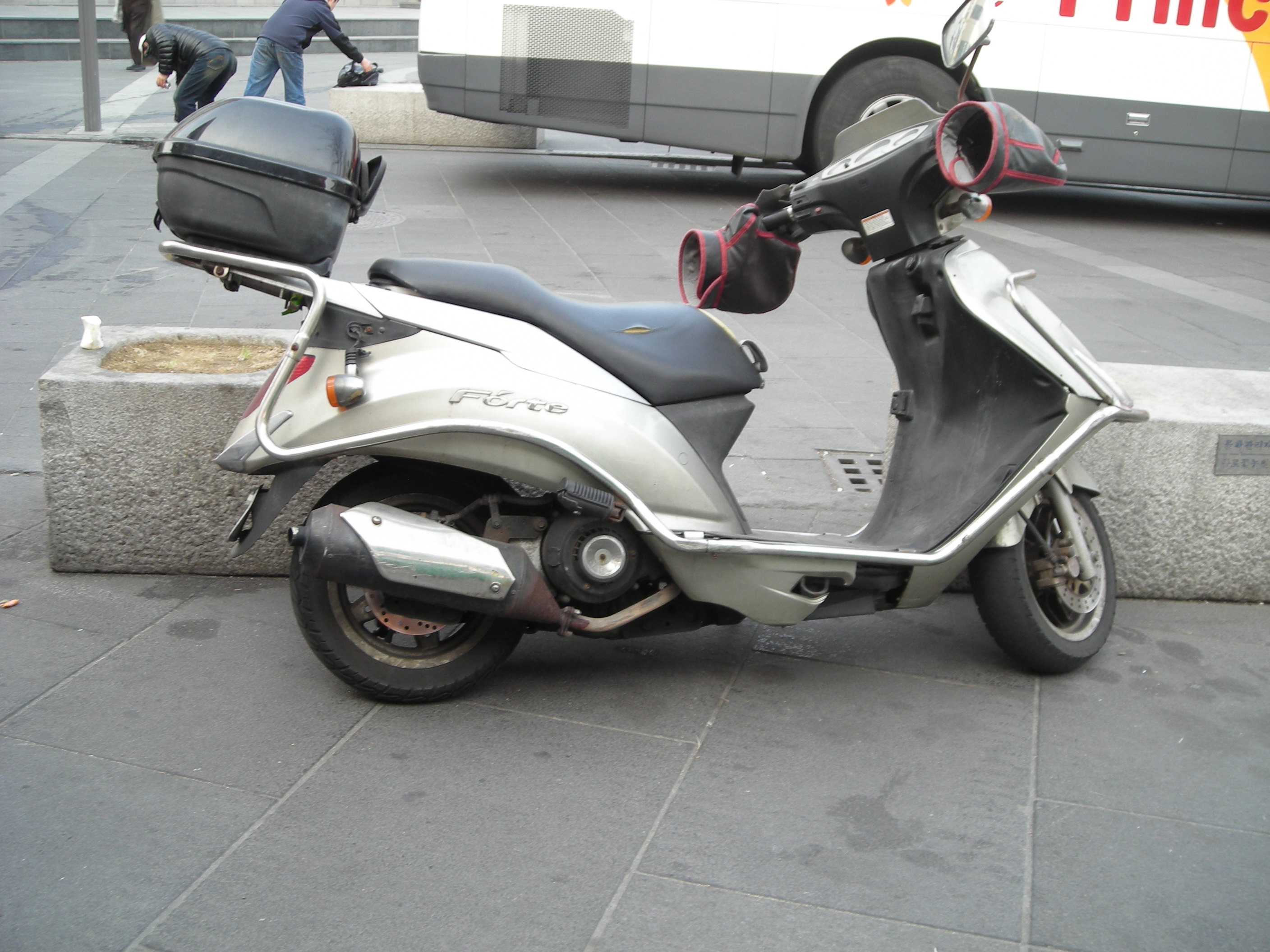

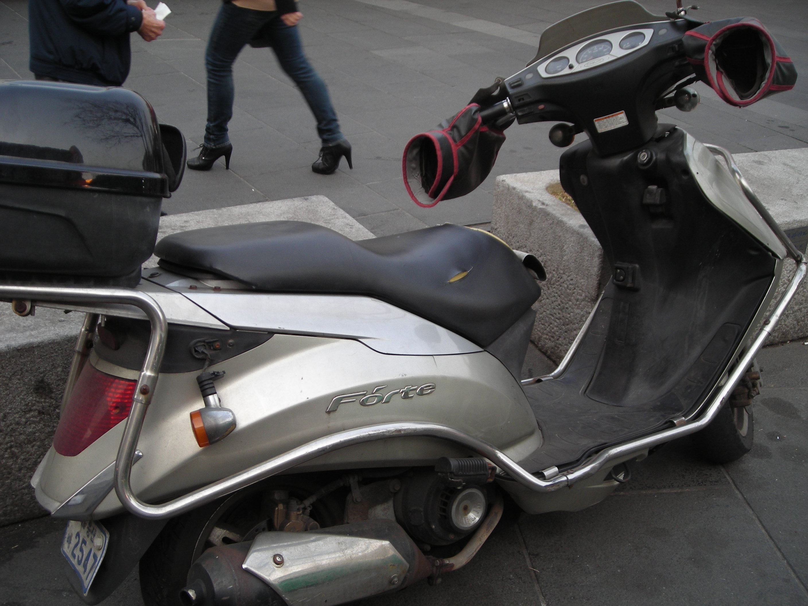

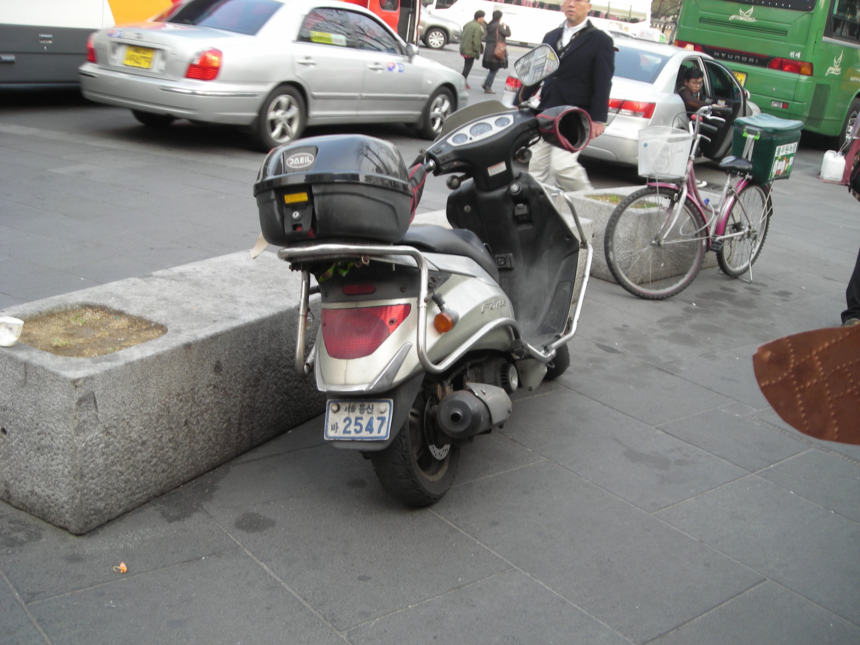

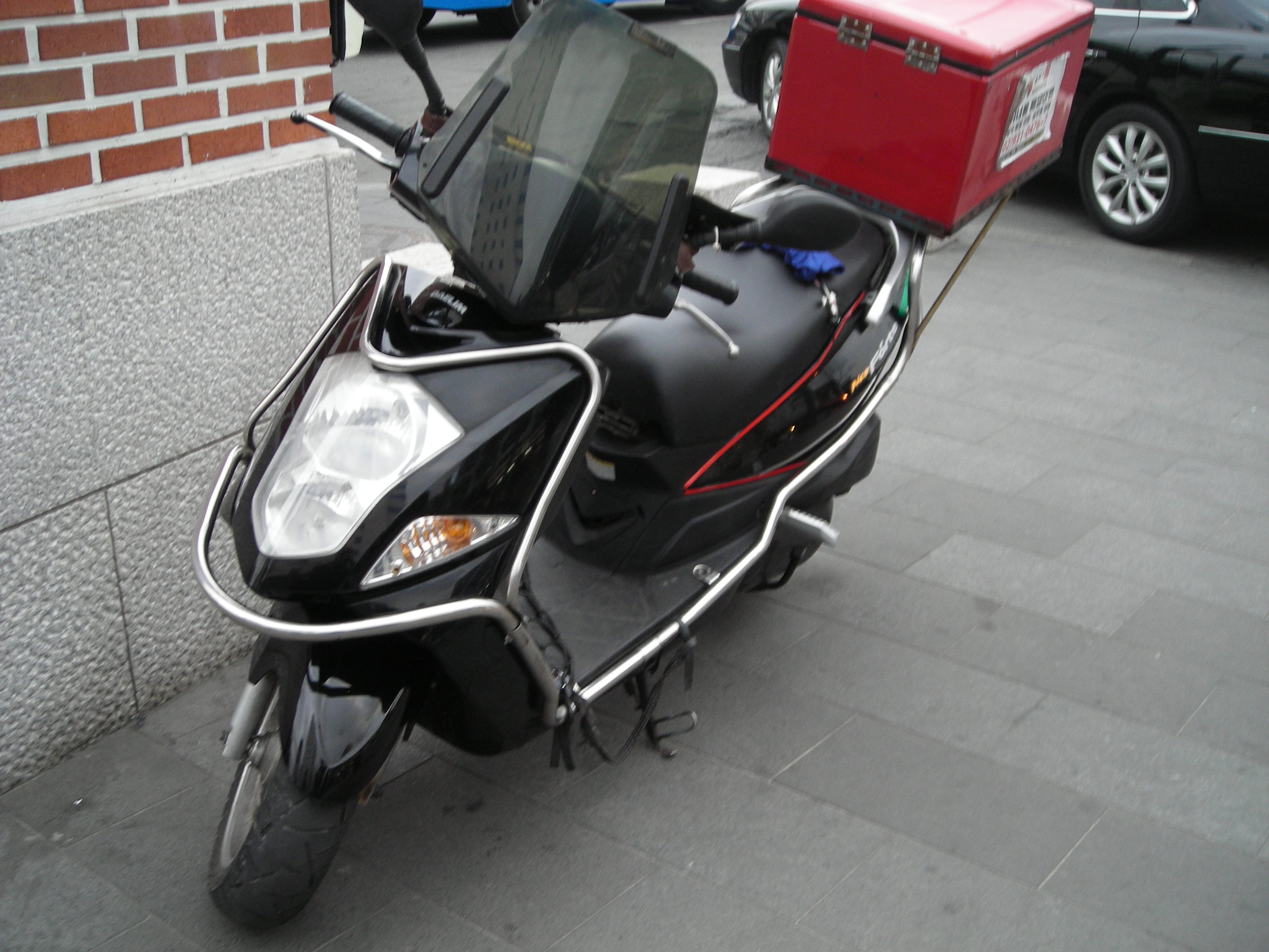

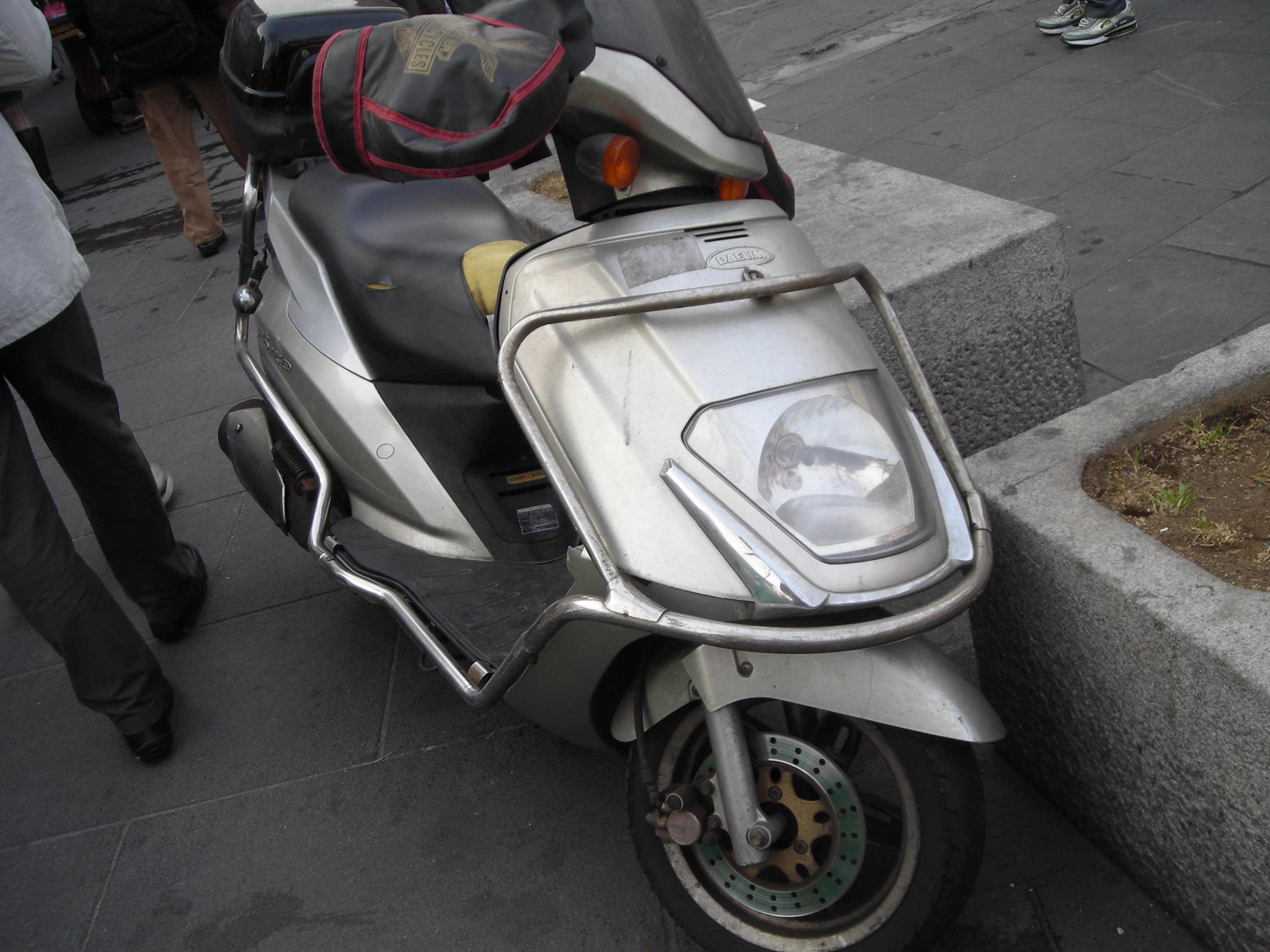

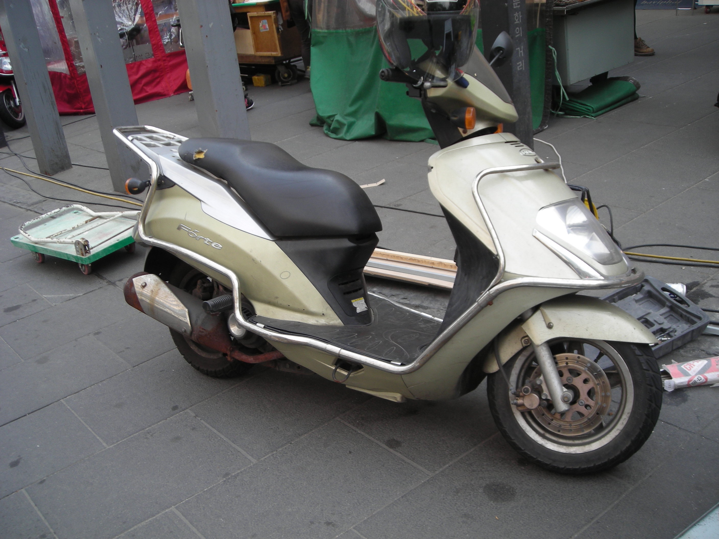

Был в корее. там все (немногочисленные) мопеды ездят с такими вот дугами. никогда раньше не встречал - очень понравилось.
DSCN2247.JPG [ 973.22 KiB | Просмотров: 15561 ]
DSCN2263.JPG [ 860.01 KiB | Просмотров: 15561 ]
DSCN2266.JPG [ 957.91 KiB | Просмотров: 15561 ]
DSCN2262.JPG [ 894.03 KiB | Просмотров: 15561 ]

Да выглядит прилично но должной защиты не даст так при обыкновенном пдении скута на бок зеркало-кильдым(либо бъется либо отламывается)и поджопный пластик в том месте может лопнуть50% а при падении на ходу все100%его крепление точно(Доказано личным опытом) а так идея классная но надо чуток доработать

Классная тема. Мне например особого труда не составит наделать этих приколов сколько угодно. Вопрос в эффективности.... Если ОНО не крепится к раме, мы получим просто "клетку без обезьяны" В падении и скут не спасем и обезьяну искалечим.

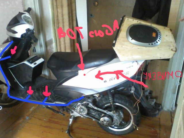

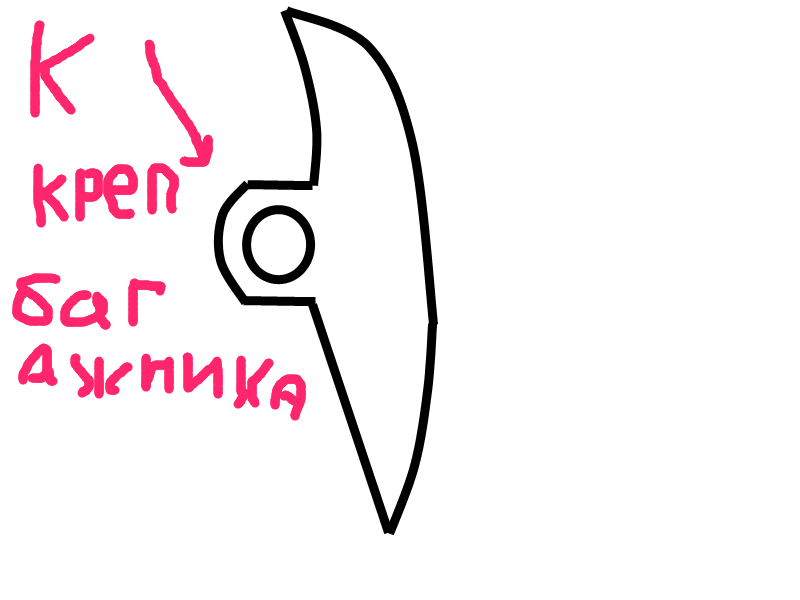

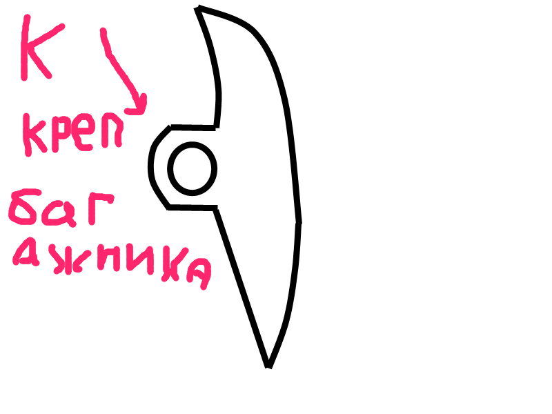

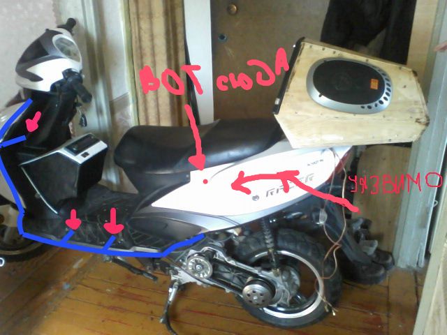

Чтоб вся эта тема заработала это на фотках она не к раме крепится а надо чтоб к раме в кратце 2 способа 1(самый действенный) на всех скутах подножный пластик лежит на раме на небольших подиумах в них отверстия с резьбой делаем все то же как на картинке только крепим трубки эти непосредственно к раме пластинами(смотря что надо от этой конструкции если прыгать на этой трубе то тооооолстые пластины) предворительно прорезав пластик в местах входа пластин получается что то вроде порога на джипах а касательно зада там тоже мнго к чему можно прикрутится но самая основная так сказать трубка должна прикручиваться к креплению багажника и идти в низ а там к раме либо как я делал через пластик к задним болтам кркпления унтаза т.к самая уязвимая часть от багажника до пятки седока а по переду я крепил к рулевой колонке там тож много к чему можно прикрутится . а второй способ использование "дуг спорт байков"это своего рода декоративные накладки выступающие за габариты на 2-3 см(не имею в виду руль) ставятся в зонах риска колки пластика те при падении он падает на них опять же надо думать относительно модели скута и возможности реализовать эту идею я совместил их в вместе!Фоток Детища моего нет как и самого детища но попробую как то изобразить
 Заголовок сообщения: Re: защитные дуги на скут (типа слайдер по всему корпусу)
СообщениеДобавлено: 02 Apr 2012, 03:52
Зарегистрирован: 01 Apr 2012, 01:23
Сообщений: 28
Откуда: Тула
Скутер: Racr Corvus,Honda PAL,Omaks GY180,BM Joy.
Стаж: 2.5

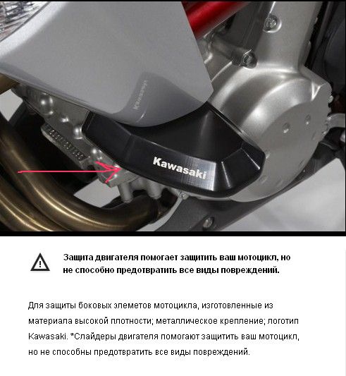

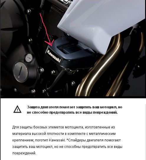

ну не пикассо я! а "дуги спорт байка" - вроде как слайдеры зовутся.
Комментарий к файлу: Короче суть я думаю будет ясна наклякал но каждый для себя сам форму может выбрать К стати есть идея вот эту штуку вфполнить в виде ручки для пассажира
Безымянный.png [ 32.26 KiB | Просмотров: 15469 ]
Комментарий к файлу: это мой аппарат дугами займус када потерлеет
Фото0100.jpg [ 57.31 KiB | Просмотров: 15469 ]

дома лежит фотка потрепанного мопеда, с ржавым глушаком - там эти дуги реально сточены об асфальт. и все цело, кроме поворотника=).
Надо просто крепить их не к пластику конечно, а к металлу. Багажник + уши к полику + клюв, где стальные усы к пластику походят. Но еще остается днище - у корейскийх оно обломано бывает, видел. Но даже если крепить к пластику - дуга распределит удар на большую площадь и не даст пластмассе ободраться об асфальт. Контакт о дерево, калитку, машинку - тоже смягчит. Вопрос внешности - как бы их поскромнее сделать. Сразу же видится скутер мечты - такие вот опоясывающие дуги являются частью рамы, а к дугам уже красиво и прочно крепятся сегменты пластика, причем небольшие. В случае замены покупается мелкая деталька а не дорогущая лыжа длинной в пол мопеда. Тогда при падениях будем менять тока ручки и зеркала=)

Ну не знаю господа, что то меня не вдохновила эта хрень. Полностью согласен с VVV про индусов и с Эпикурейцем про обезьяну.

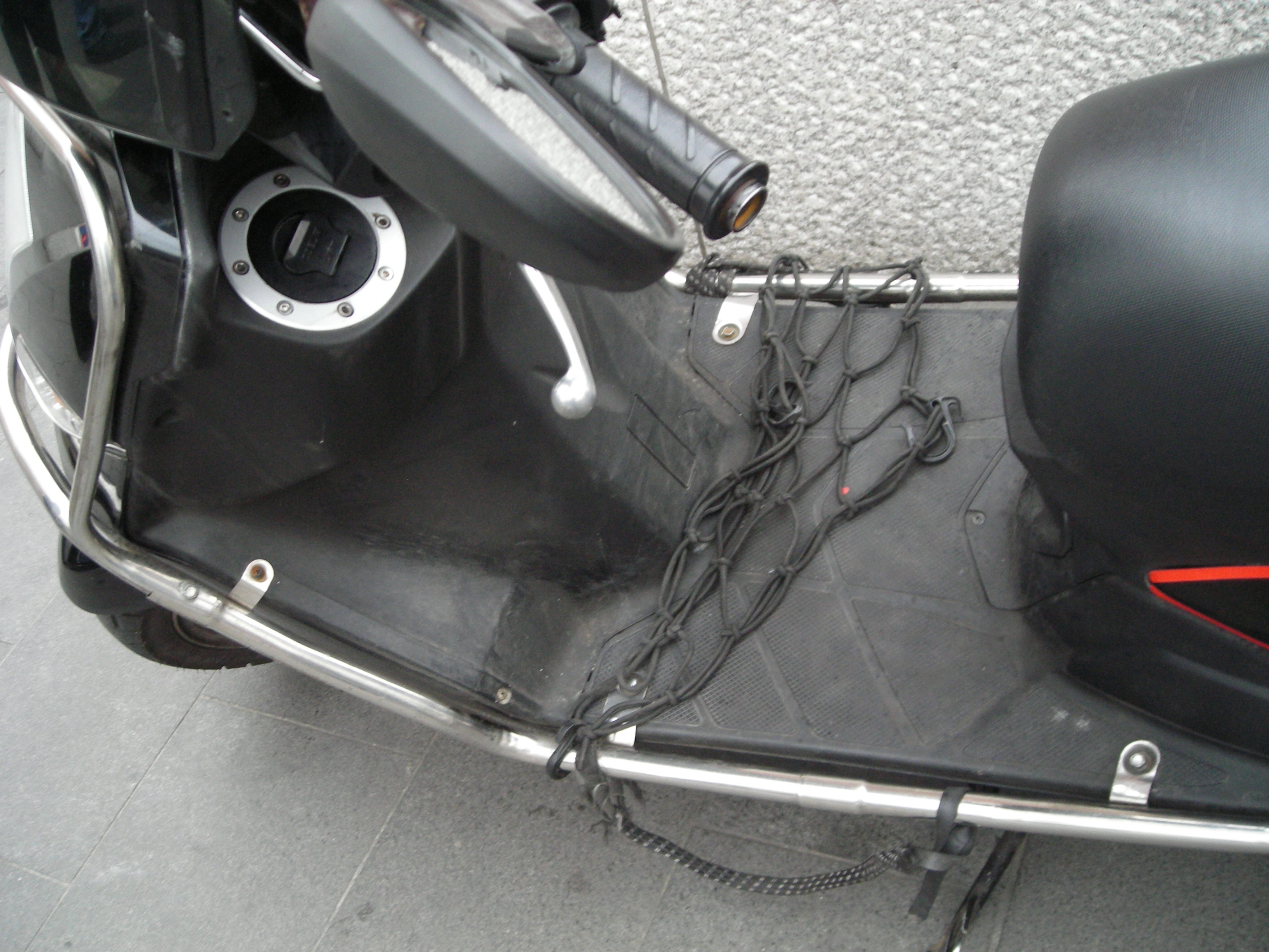

Для начала никакого эстетичного вида эта клетка не даёт, потом своими же руками делать дырки в пластике... Короче говоря не актуально, разве что для проката.
Если бояться покалечить пластик то проще его вообще снять (утрирую), получится тоже самое...

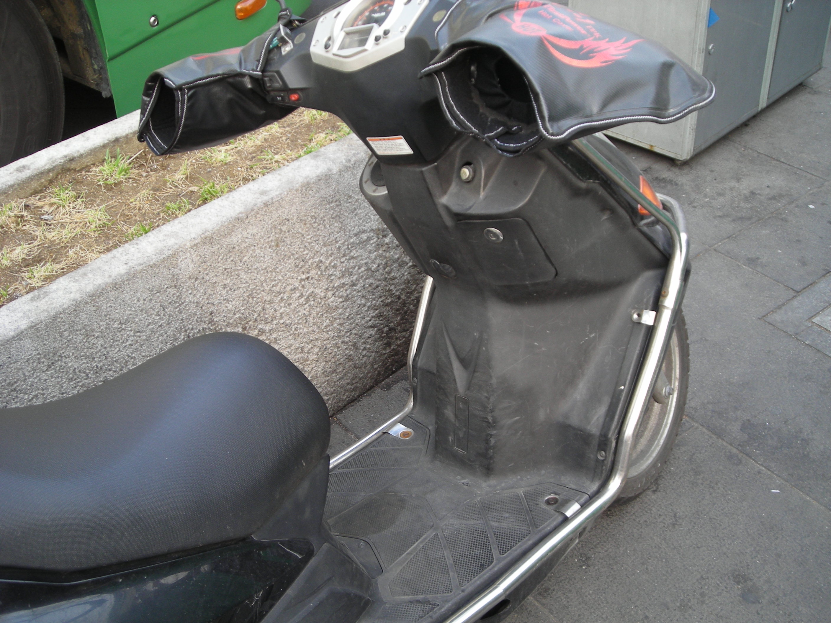

А про "варежки" на первой фотке вообще молчу, как призыв "ломай мне кисти, я этого хочууу" (посмотрите ролик на ютюбе "ломай меня", прикольный).

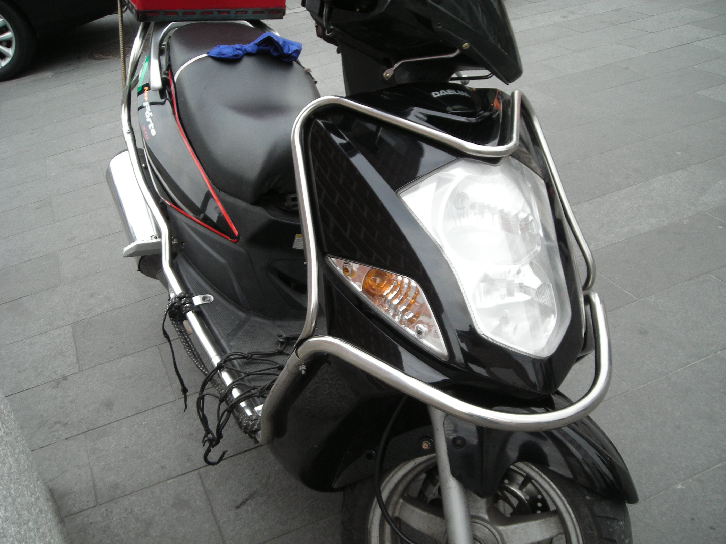

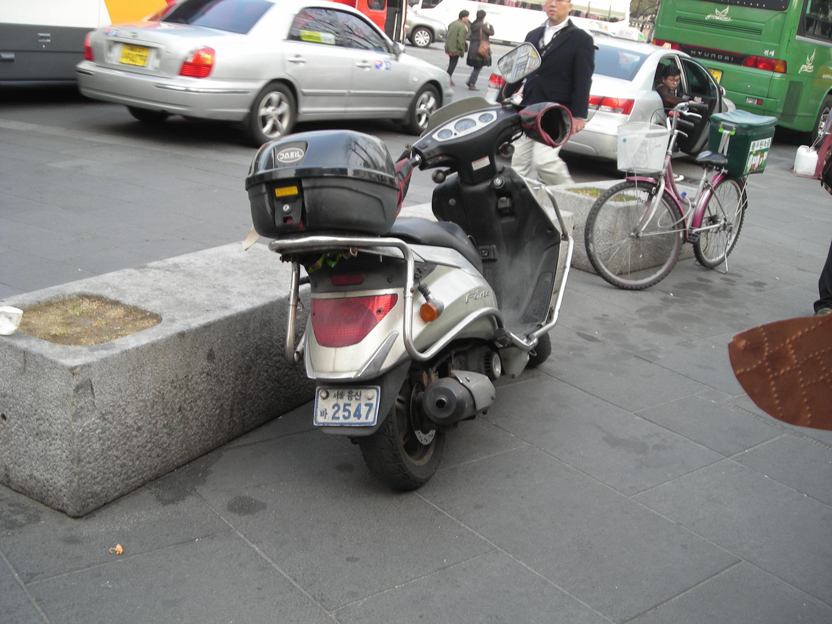

com2us

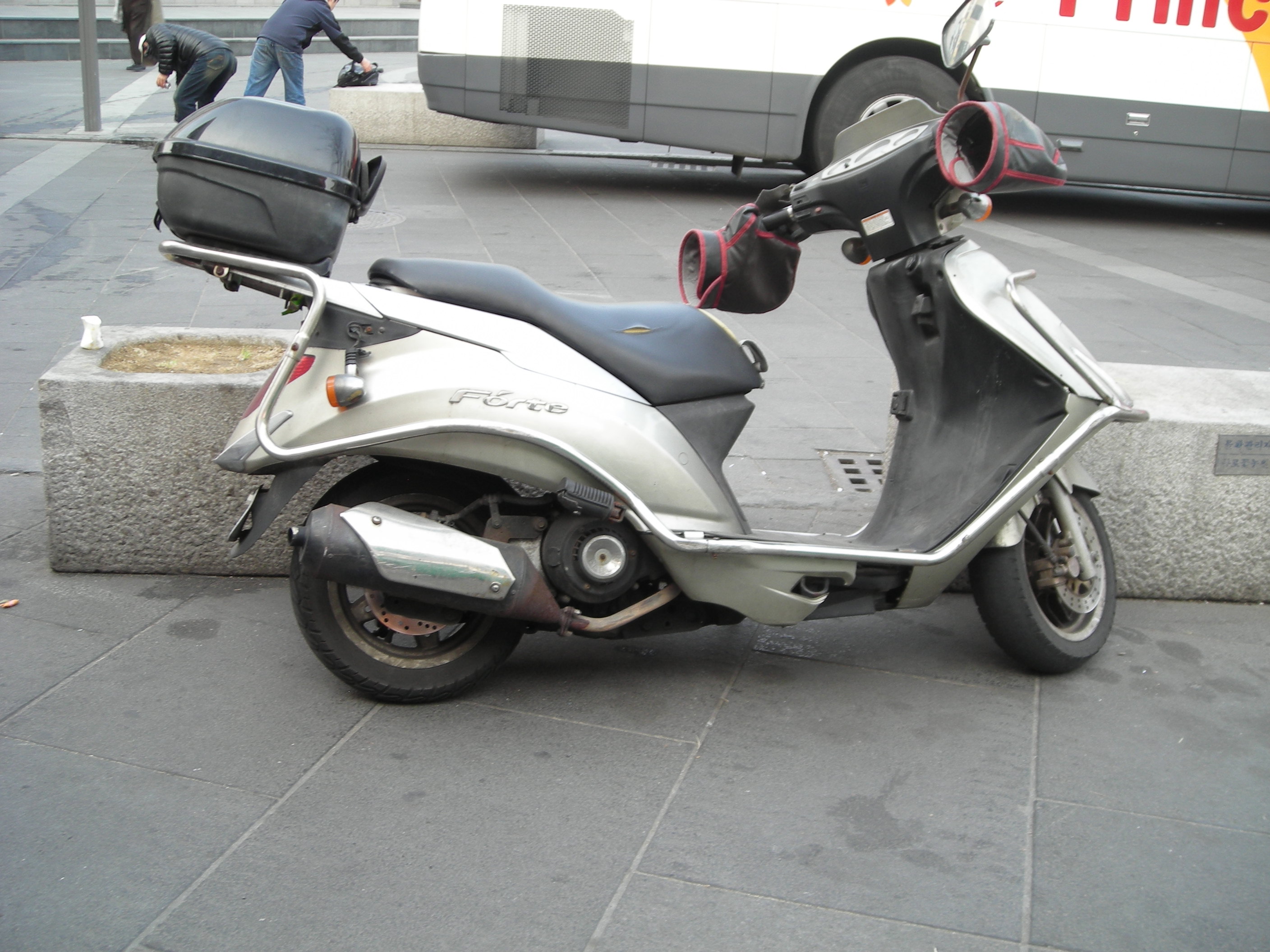

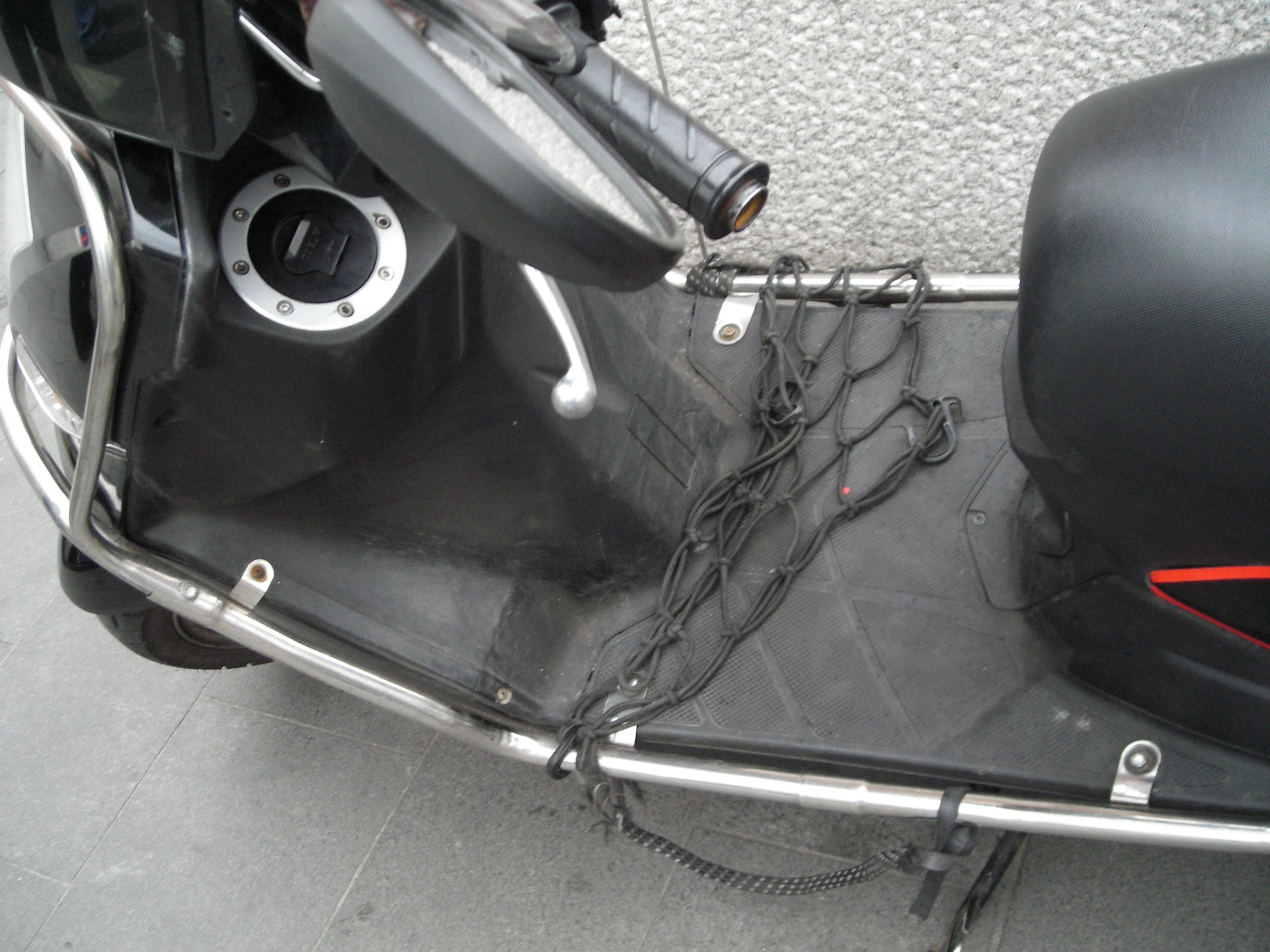

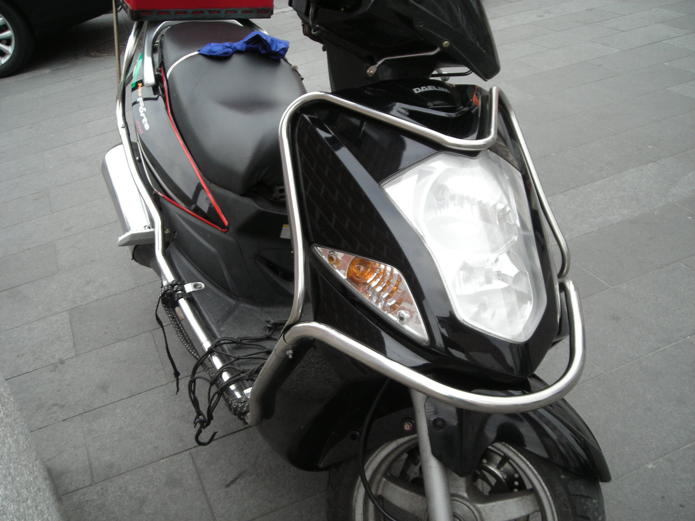

а где ты видел дырки в пластике? все явно под штатные места. похоже они "заводские", под разные модели мопедов, кто то клепает. перчатки - да, тоже озадачило, но их там много. то есть с одной стороны - дуги (значит часто падаем) с другой - руки на руле держим=)
еще фоток накидаю:
Комментарий к файлу: это другой мопед

На третьем фото первого поста отчётливо видно, что дуги прикреплены к пластику, ну полика допустим. При чём похоже клёпками :)
Второй выглядит более эстетично, но опять же варежки... ну да бог с ними. Как то мне не понятно, о пластике, типа, заботимся, а сидушка рваная :)
Итог, я себе такое не поставил бы. Даже как и защиту от "соседий" на стоянке... тут система дуг вообще не актуальна. Может от скользячки... хммммм... тоже сомниваюсь... крепления слабоваты и ещё если это люминий полый то веса прибавится не много, но и толку как с быка молока, арматура... да ну на... Эти выводы делаю с возможностью установки на полтос!
