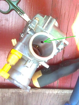

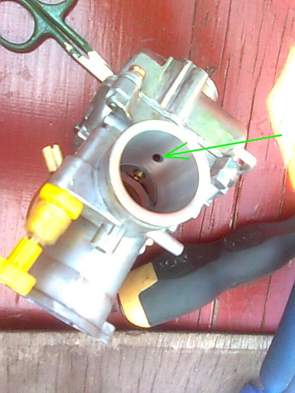

В общем когда мне его осенью привезли, удивило наличие внутрях бензина, который больше недели в снятом карбе обычно не задерживается. Ну, ладно, наверно в магазе ребята его проверяют перед отправкой. Все вроде культурно, один главный жиклер запасной, и один на ХХ. На коробке написано, что это для 4Т и 2Т комплекты. НО - канал ХХ в сторону головки недосверлен был. В инете такое уже видел, с этими косо28 такое бывает. Холостых в этом случае ниже 3000-4000rpm не будет
0610.jpg [ 64.74 KiB | Просмотров: 12101 ]
. Снял, что мешает, досверлил канал. Поставил, тросик газа пришлось под него переделать, причем безвозвратно, одел ФНС (родной патрубок на него трудно одеть, входное сопло больше чем на CVK30.) Подсос ручной (на скутере это особо удобно=). Завел, хх хорошие, ровные. прокатился - одни провалы, болше 60 не едет, попробовал другие жиклеры - нихрена хорошего. Снял и забыл (это осенью было). А щас решил еще разок, с воздуханом все таки попробовать. для установки в штатном месте (а не вперед) пришлось спилить болт слива поплавковой камеры, он упирался в маятник движка. Впихнул. натянул патрубок, игла - на середине. Завел без подсоса (с подсосом сразу глохнет), прокатился - чума, с воздуханом - другое дело,

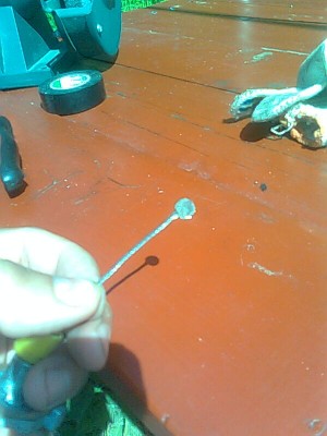

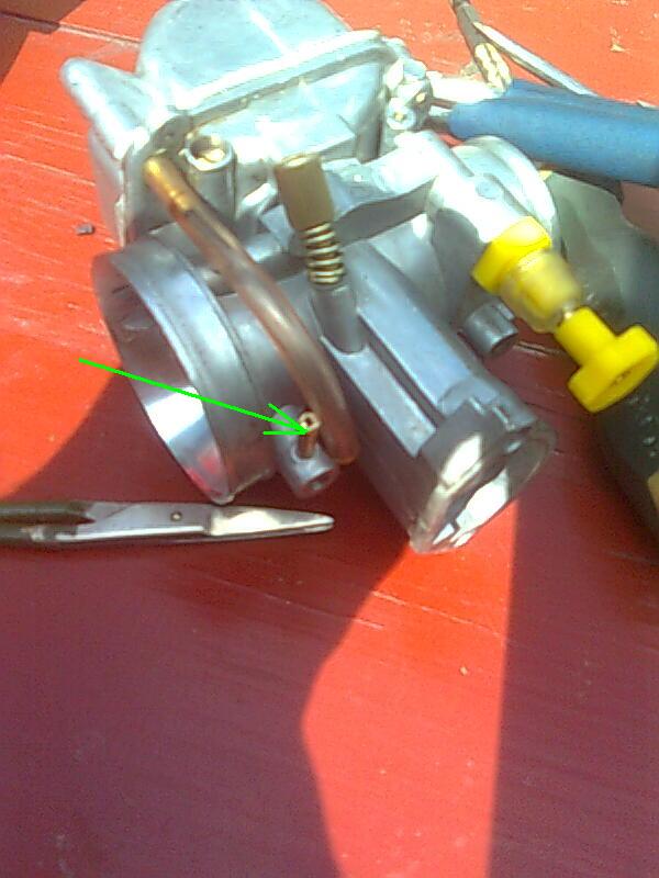

тока со старта слегка переливает. Опустил иглу на 1 вниз, - в самый раз. Все ровно, без провалов, красота, но на максималке стал чудить, гляжу - отломался патрубок эконостата(вероятно).
0608.jpg [ 57.84 KiB | Просмотров: 12101 ]
, висит на трубочке. Снял карб, вижу, что патрубок этот уже до меня ковыряли, следы есть. Вклеил на поксипол, собрал. Сначала все путем, но после прогрева начинает сильно переливать на холостых. поставил самый мелкий жиклер ХХ из тех что были (от другого карба), все равно переливает, опускал иглу, уменьшал уровень, не помогло. Холостые - заливает, но тронешься, газ на половину или на полную - едет хорошо. Новых мыслей пока нет, жиклер хх щас мелкий, дело не в нем, обогатитель - проверял, держит, игла - тоже держит. Главного жиклера меньше 115 у меня щас нет, да и на средних и высоких тянет хорошо. Вот что посоветуете, спецы? Вероятно косяк в том самом досверленном канале, может заузить его, трубочку туда забить? винт качества хх приходится откручивать сильно, чтоб холостые были.

А с холостыми я все же разобрался. в канал ХХ вклеил еще одну трубку, совсем тоненькую, внутренний диаметр 1мм примерно. Все стало как должно быть. Заводится с обогатителем (раньше заливал), прогретый хорошо держит ХХ, реагирует на болт качества. Чувствую, что теперь надо подкорректировать смесь иглой и главным жиклером, есть признаки обеденения. Расход с одной трубкойй был великоват - 4-5 литров и это не на полном газу еще. Сейчас упал до 3-4 литров на 100ню, при постоянно открытой гашетке.
0610.jpg [ 65.1 KiB | Просмотров: 11887 ]
вот тут теперь канал 1мм, у всех нормальных карбов примерно такой же.

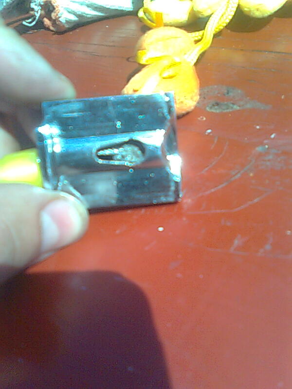

Канал холостого хода был не досверлен, ну я его досверлил, сверлом 1 мм.
Карб разобрал и собрал, с целью изучения конструкции и упреждающего выявления возможных косяков.
Переливную трубку из поплавковой камеры удалил, признав оную ненужной, то что про нее написано в постах выше это всё правильно. В сливном штуцере нарезал резьбу М3 и закрутил винт на клею.
Долго не мог понять, как у него работает система холостого хода.
Правый канал заткнул резинкой и залил поксиполом.
Это со стороны входной горловины
в этом канале есть ступенчатая расточка, подозреваю что туда должен быть запрессован шарик.
В левом канале просматривается регулировочная игла (винт качества), так вот, если правый канал не заткнуть снаружи, то смысла в этой игле нет никакого. Воздух забирается из левого канала, проходит под иглой в правый канал и дальше поступает к эмульсионной трубке жиклёра холостого хода, а без затычки игла никак не будет влиять на количество подаваемого воздуха.
Впечатление такое что этот карб есть брак, один канал недосверлен, второй не заткнут, видимо прямая поставка с кетайских помоек. Хотя сам по себе карб сделан грамотно, мне понравилось.
