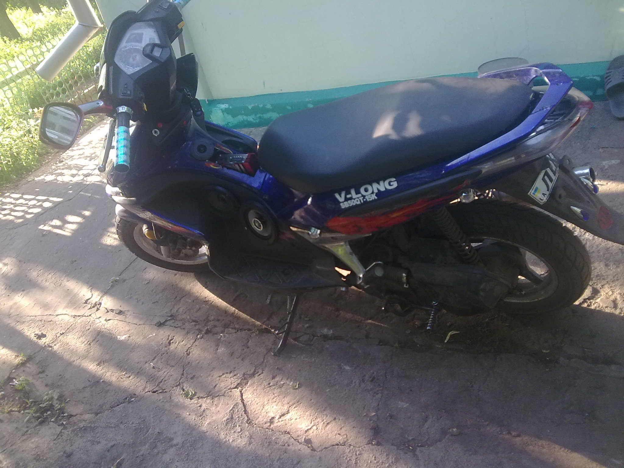

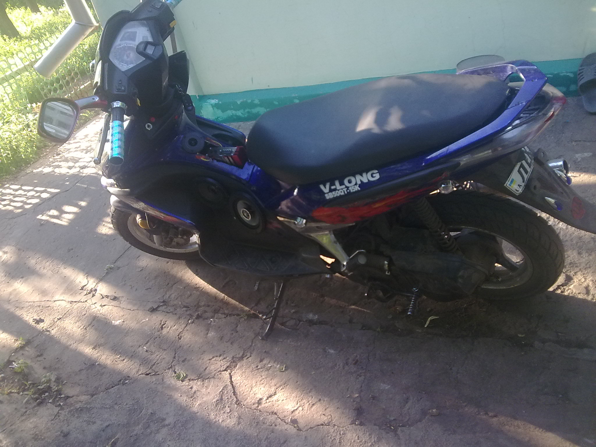

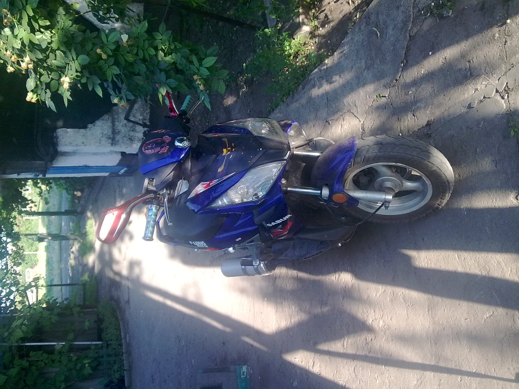

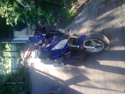

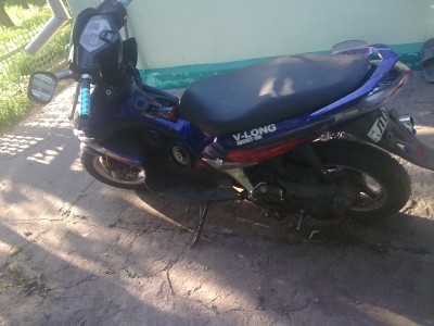

Вот мой дырчик
Комментарий к файлу: фото 2
250.jpg [ 502.33 KiB | Просмотров: 6287 ]
Комментарий к файлу: фото 1
249.jpg [ 663.28 KiB | Просмотров: 6287 ]
 Заголовок сообщения: Re: Нужны советы / подсказки по тюннигу и не только
СообщениеДобавлено: 08 Jun 2010, 20:33
Сообщений: 3948
Скутер: Продан...
Стаж: Много...
обычный 139. скорее всего, 72сс. реальная максималка - 70... по чем проверял? по другому скуту? проверь по гаишному радару или гпс и убедись...
