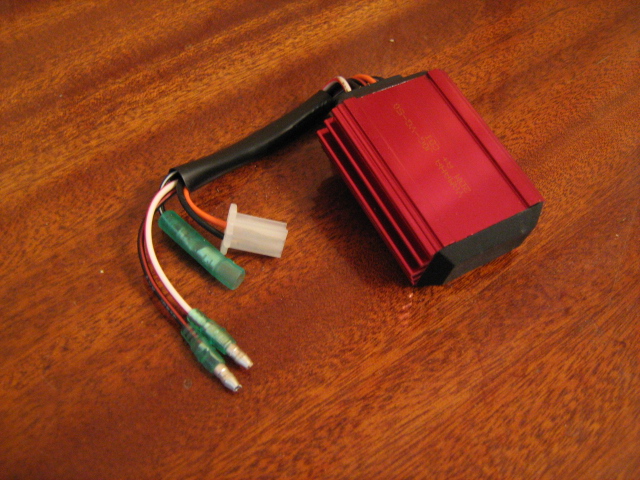

Подскажите, как правильно подключить этот тюнинг-коммутатор CDI :004
003.jpg [ 210.54 KiB | Просмотров: 10290 ]

это для ямахи джог с двигателем 3kj

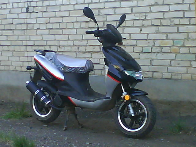

У меня движок 1PE40QMB(2Т), неужели коммутатор неподойдёт ??? :-o
DSC00633.JPG [ 74.45 KiB | Просмотров: 10269 ]
-1PE40QMB-

осторожный
тогда подойдет, только своткай свои разьемы на коммутаторе

кАроче...
все просто как понос!
красно-белый и красно-черный -это пара генератора обмотки зажигания
черно-белый -уходит на сигналку,туда приходит уже серый
а черный с оранжевым уходят на катушку зажигания...
