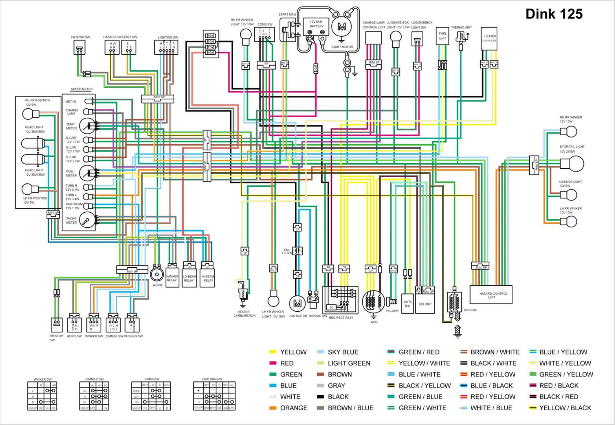

я поискал схему,но трёхфазник 157 не нашёл,ответь тогда пожалуйста,на РН 6 проводов:3 как я понимаю,фазы,2 это плюс и минус на акб,а последний провод куда? и наипоследнейший вопрос:комутатор при таком генераторе питается переменкой?

Коммутатор питается переменкой.
Провода: 3 фазы, 1 минус, 1 выход, 1 плюс питания интегральной схемы регулятора.

а схемы нет? просто не докуриваю к чему провод подключается?это типа провод SENSE его можно с выходным + постоянки соединить для регулирования напруги в пределах 14.5 V DC?

сенсе сенсе, можно с +

ozu_RAMX писал(а):
а схемы нет?
Посмотри здесь:
viewtopic.php?f=3&t=15007

я там смотрел,ткните,сам не нашёл

СообщениеДобавлено: 11 Dec 2011, 19:15
download/file.php?id=5415&mode=view

а что за блок управления зарядкой на фото справа от стартера,и что такое слева от реле стартера,хотя можно и не отвечать,у меня такого всёравно нет,и куда цеплять "сенсе" уже пояснили,осталось только заказать нужное
Блок управления лампой индикации зарядки.
