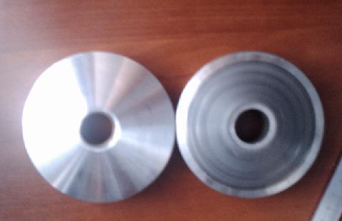

Вот фото.
Комментарий к файлу: Малосси слева, сток справа. Хоть качество фото и телефонное, но уже видно что малосси милиметров на 5 больше в диаметре

мульт 99.5мм в диаметре... Сток 95мм

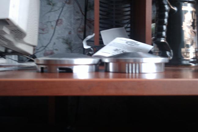

А вот вид сбоку
Комментарий к файлу: Малосси справа, сток слева

Получилось не очень.

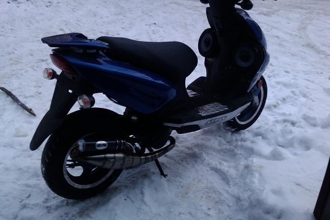

Вот так выглядит Tactic 100 с установленной трубой LeoVince Yamaha Aerox 100 (артикул 5585)

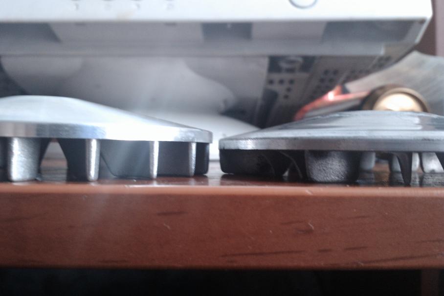

А еще со вставлеными упорными пластинами вид сбоку хотелось бы увидеть :-[ для сравнения высоты в сборе.

Удивительно, но у стока пластина выше получается(сток слева, мультивар справа). В мультивар поставлены грузы из его же комплекта, в сток из комплекта трубы Леовичи (в мультиваре они болтаются и с ними он еще ниже, т.к. они поменьше и в радиусе и в ширине гдето на 1мм)

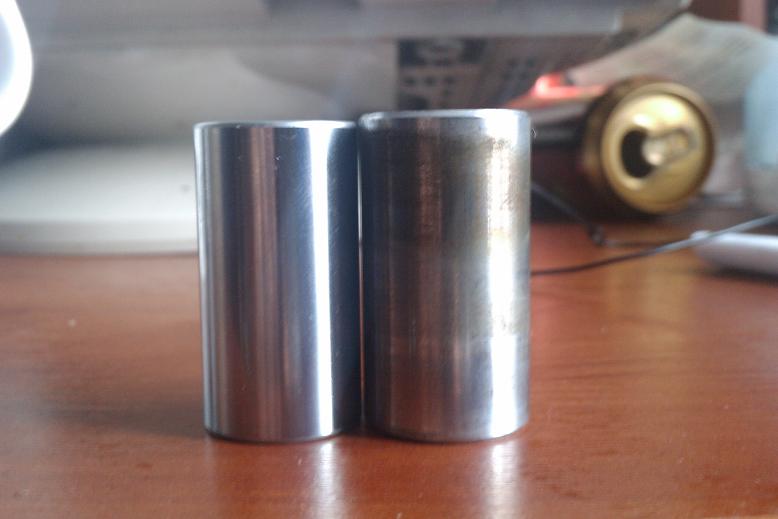

в стоке 15х12, в мульте 16х13. Подходят от 4Т и Хонды Дио. Как с трубой ехать то стал? По сравнению со стоком.

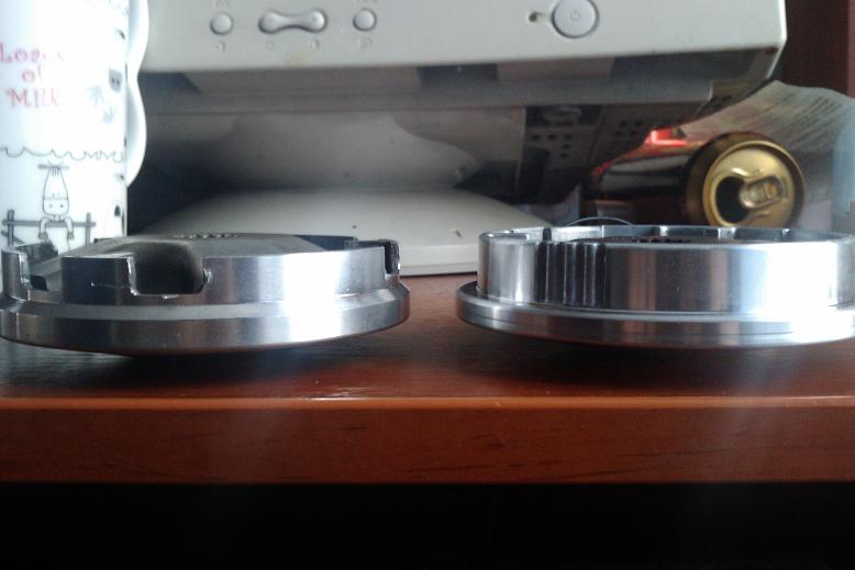

Даже не заводил. Ставил чтобы просто посмотреть не упирается ли где и полностью ли подходит, и сразу снял, т.к. ЦПГ менять буду (дома C.M.Racing лежит). К тому же вариатор снят (дома лежит, снимал когда в реваут ездил для подбора мультивара) то же и с карбюратором, фильтром.
Дальше по вариатору: втулка, идущаяя в комплекте миллиметра на 2 короче.
Комментарий к файлу: малосси слева, сток справа

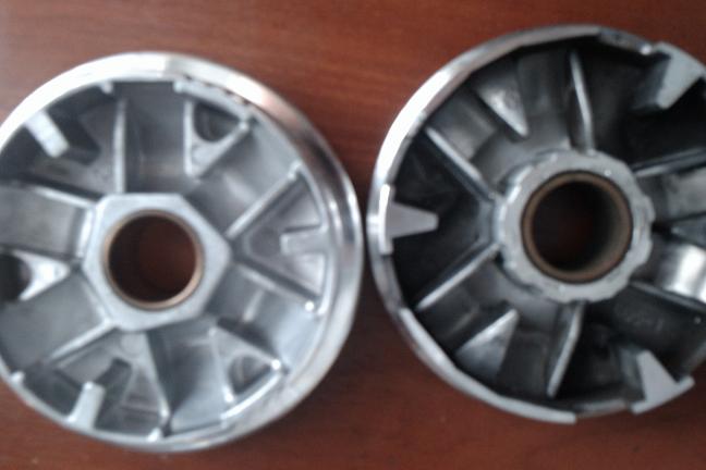

Сравнение малосси вентилвара и стока. Заметно, что у вентилвара лопасти охлаждения повыше и совсем другой угол щеки.

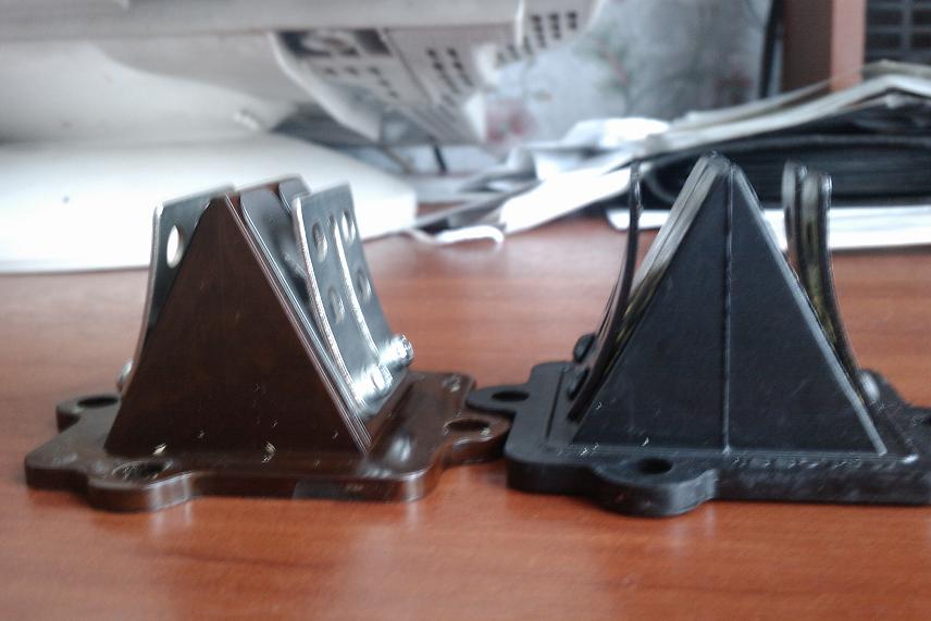

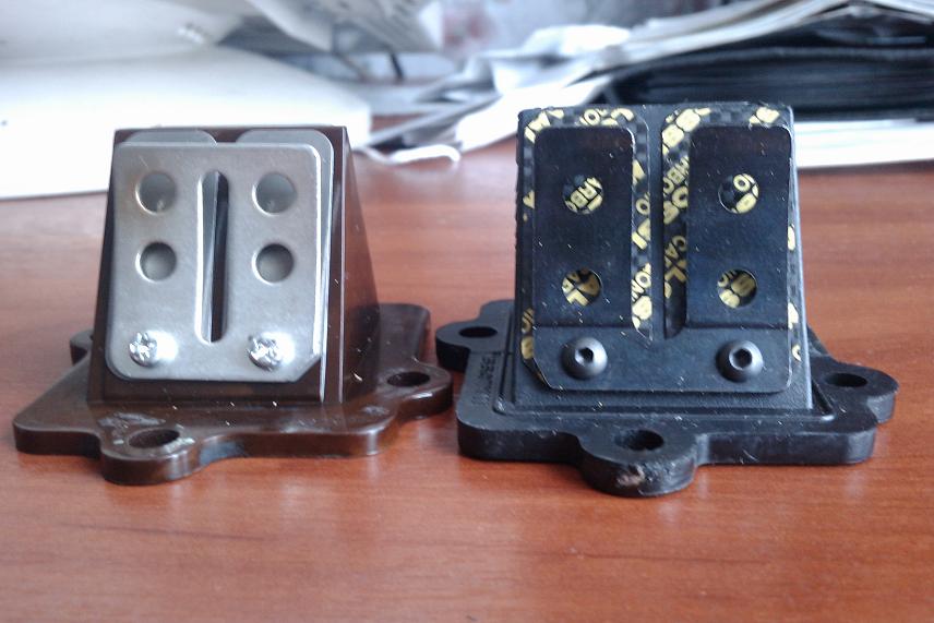

Купил в ревауте Лепестковый клапан Malossi, Minarelli (Yamaha) гориз., VL12 - карбоновые лепестки 0.30мм. артикульный номер 27 7731.C0
Сравниваем с оригиналом (я всегда снимаю оригинал и еду в магазин чтоб нормально подобрать): площадки один в один.
Но сам клапан у малосси больше и впускные окна смеси намного больше (смотрите сами):
Комментарий к файлу: высота домика малосси (справа) выше оригинала

И само основание треугольника больше ( и видно, что ограничители раскрытия у малосси намного шире, что позволяет клапану больше открываться)

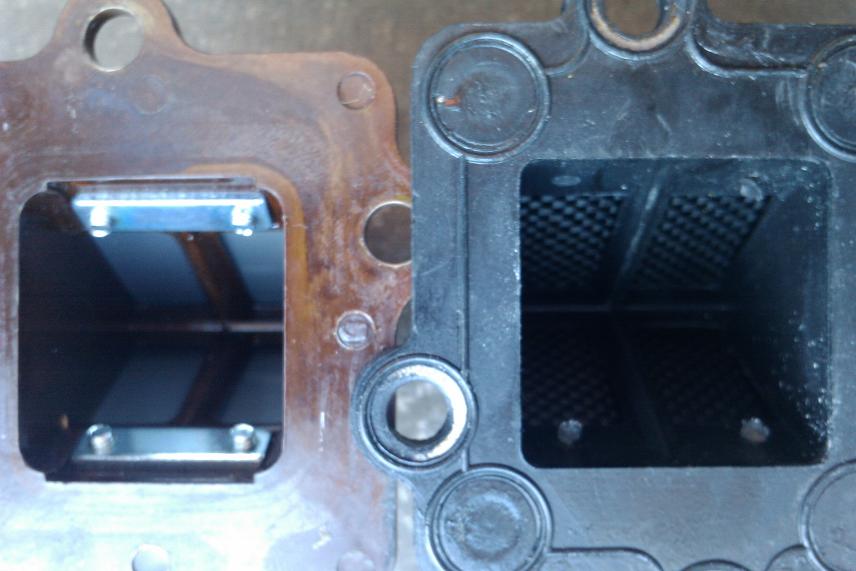

Изнутри видно, что впускные окна смеси намного больше (на фото темно, вспышки на телефоне нет, но так они действительно больше)
Комментарий к файлу: Малосси справа, сток слева.

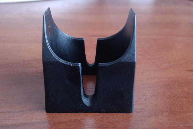

В комплекте шла фиговина непонятная, продавец в ревауте сказал можно попробывать вставить её в патрубок и она лучше размешивает смесь бензина с воздухом, разбивая микрокапли, но можно и без нее. Продавец сказал иногда с ней лучше, иногда хуже - от карба зависит.
Комментарий к файлу: вот эта непонятная фиговина
