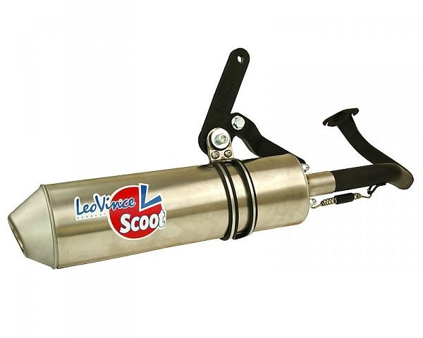

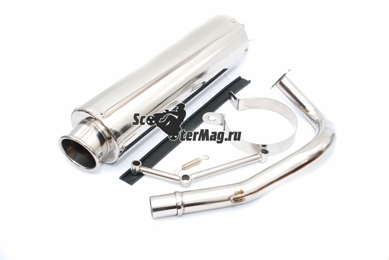

Всем привет! Скутер Patron Clever 50, стоит 70сс поршневая.
Хочу купить прямоток для него, нашёл в продаже 2 прямотока, какой лучше из них купить? Жду советов :)
Вот:

Myc
Таких тем было много.
Leo Vince известнее и дороже,в скутермаге обычный прямоток,но цена тоже не маленькая.
По качеству оба нормальные. На 72сс кроме звука от него ничего не получишь.
Еще у Leo на выходе труба немного заужена,значит будет орать немного меньше в отличии от прямотока из скутермага.
С уважением Владислав.

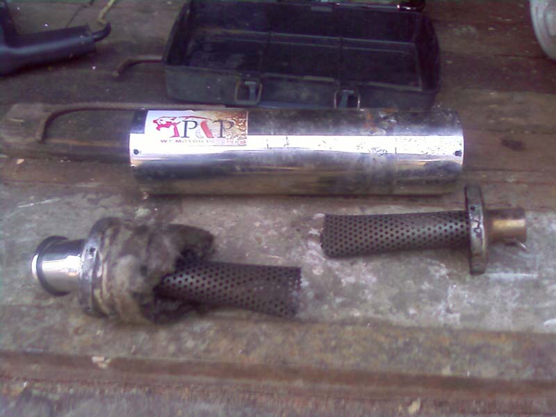

 Заголовок сообщения: Re: Выбор прямотока для qmb-139
СообщениеДобавлено: 07 Mar 2011, 19:25
Вот что стало к концу первого сезона:
1.jpg [ 47.38 KiB | Просмотров: 10814 ]

Myc
Думаю особой разницы не будет,бери какой больше нравится,но цена у Leo не особо привлекательная.
Себе я взял простой от 150сс в скутерке,подошел к моему стоковому колену,нормально работает. (орет сильнее скутермаговского)
СообщениеДобавлено: 07 Mar 2011, 19:36
Myc
Нет, пока стоит родной саксафон.
К слову, кронштейн у него по крепче был, чем на твоём фото, оно один Х сломался.
При чём сломался сам пруток.
Так ровно, как будто его лезвием отрезали.
Хорошо вовремя заметил, на работе заварили.

GRO
Вот я тоже беспокоюсь на счёт крепления, у меня на стоковойм и то треснуло, тооже пришлось заваривать.
На этом как у тебя, я вижу крепления вообще никакие, а весит он 3кг, на какой нибудь кочке возьмёт и отвалится =\
СообщениеДобавлено: 07 Mar 2011, 19:54
Эффектно смотрелось, когда на ходу из него вылерали куски стекловаты. :-D
Производитель пожадился добавить стеклоткани на флейту.
И саму флейту изготовили из тонкой стали.
При торможении двигателем, из-за тосутствия дожигателя, были неслабые выстрелы в глушитель.
В итоге его совсем разворотило.
Звук выхлопа стал отвратительным.
Сгорела резинка хомута.
Не стоит он шести тысячь.
Кстати, тоже взял новый прямоток в Скутерке.
Но вот только крепежа под такой глуштитель у меня не предусмотрено.
Буду весной делать крепёж.
