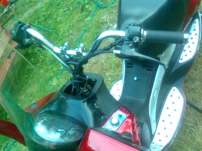

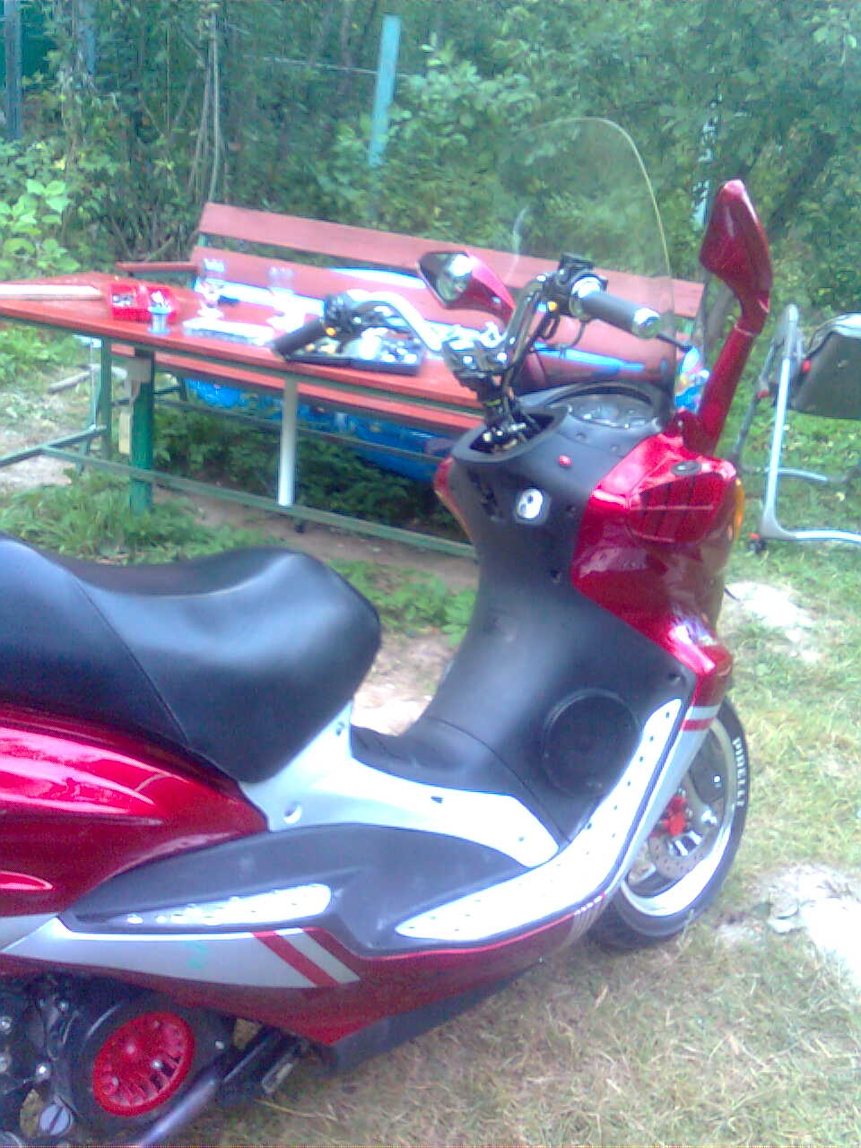

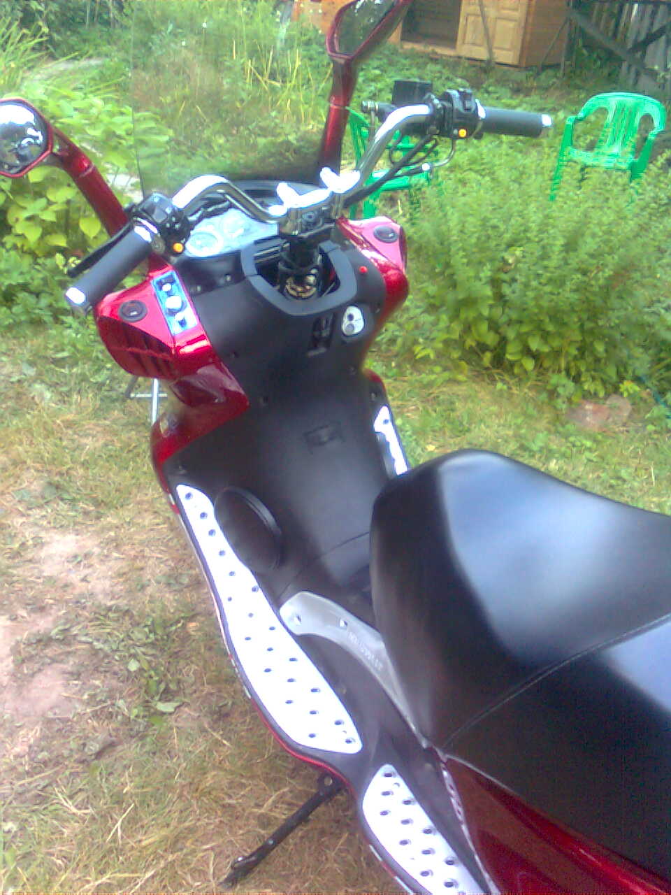

Вобщем давно хотел нормальный руль, повыше и покрасивше, но сварки у меня нет, и готовых решений не попадалось как то.
А тут зашел в магазин, вижу - лежит муфта с двумя хомутами под рога (100р) и рога (300р). ну взял=)
думал в момент поставлю. К слову сказать, пластик с руля я и так давно удалил, ездил с босяцким открытым рулем (тоненький, черный, со швами сварки). Благо приборка не на руле, тока кнопку стоп-двиг пришлось переставить. Но я не учел один момент=) руль то толще, ручки не налазят, пульты - тоже. поехал, купил 2 ручки (450р за обе, почему то левая дороже правой). пульты подпилил бормашинкой. поставил. Опять засада - шланг тормозной не дотягивается (руль о выше намного и шире). поехал за шлангом (900р). ну вроде все. собрал. осталось дырку эту закрыть, попробую чехол от КПП для этой цели.
Теперь посадка стала удобнее, руль толще, не гнется, горбиться не надо. можно рога в стиле чоппера поискать, теперь это дело 10 минут, если что.
