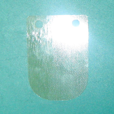

Вообщем захотел я себе приобрести новый лепестковый клапан.Стоковый пропускал в обратку,как я не поджимал лепестки.Но тюн домики стоят прилично,за EMS почту-доставку дерут безбожно,плюс еще и ждать надо,тк нет в наличии.Кароче плюнул я на это дело и решил довести до ума сток домик.
Приглянулся вот этот http://www.stage6.fr/catalog/stage6-ree ... -49-0.html
Пошагал я на базар на поиски материала для лепестков
http://motoserp.ru/catalog.php?id=1247
http://www.motaki.ru/index.php?module=s ... 2&navop=82
Барыги мне сказали нету,мол не ломаются такие вещи.Побрел на радиорынок за стеклотекстолитом(не путать с текстолитом).Купил задешего кусочек толщиной 0,50 мм,но забегая вперед скажу ,что мне не понравилось как ведет себя движек с такой толщиной лепестков.Решил притереть их на шкурке,но для начала потренироваться. Нашел дома кусок фольгинированного стеклотекстолита,с помощью канцелярского ножа,молотка и пассатиж расщипил его на пластинки около 0,40 мм.Притер их на ровной поверхности,ровным бруском со шкуркой до толщины 0,36+-0,01мм.Вырезал острыми ножницами лепестки и обработал края.Все получилось отлично решил поставить их.Потерял час времени.
Далее выпилил серединки у стокового домика,обработал надфилем и притер на ровной поверхности на шкуряке.Просверлил в лепестках отверстия для крепления и собрал все запчасти воедино.Ограничители не разгибал,оставил стоковый отгиб.Потерял еще час времени.
Все работает хорошо,я доволен.Ниже фотки.

Смотря какой толк!Движек работает как и работал,чуть эластичней.У меня всего 65 сс.

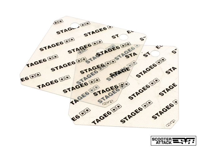

На стейдж 6 и прочих тюн домиках не проламывает же,а материал лепестков такой же.
Проехал 200 км полет нормальный.
Тему создавал затем чтоб люди не тратили зря деньги и не покупали это

На первой ссылке есть фотки изнутри домика stage 6 nbr,там видно что перегородок нет,да и если приглядется к большой фотке видно как просвечивает через лепесток контур домика :) Поначалу хотел такой http://www.scooter-pitstop.ru/index.php ... &Itemid=32
он прорезинен,а так все одно и тоже.

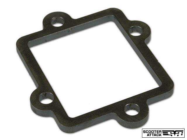

У меня просто настроение было ченить попилять,а вообще идея то не нова.С давних пор делают домики из стеклотекстолита на совкоциклы,совкомопеды,лодки и авиамодели.Попойзжа сбацаю проставку под домик,дабы приподнять его и тем самым улучшить продувку.
