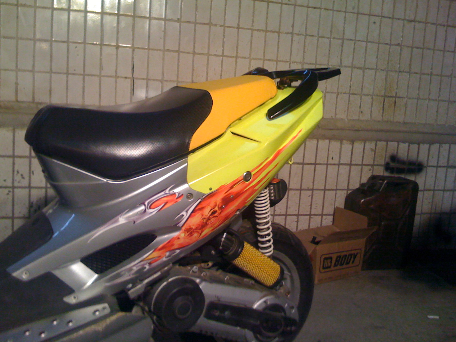

Скажите, а такой фильтр повредит двигатель? От волги маслянный.
IMG_0821.JPG [ 383.38 KiB | Просмотров: 14966 ]

MAVERICC, был только такой. Пропитывать буду, ессно. По мокрой погоде стараюсь не кататься. Не люблю.
Finexxs, двигатель охлаждает не воздух а топливо, у которого теплосъем получше будет. В унитазе у меня конденсатор, места нету.
Фотка:
Красный, на переднем плане, с двумя звездами. Это он.
Как я вижу, пока никто ничего страшного не прозревает и не предрекает? Т.е. ставить можно, так? Естественно, с обязательной пропиткой спреем и регулярной чисткой.
