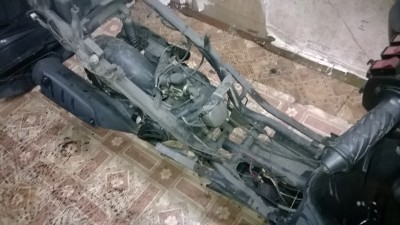

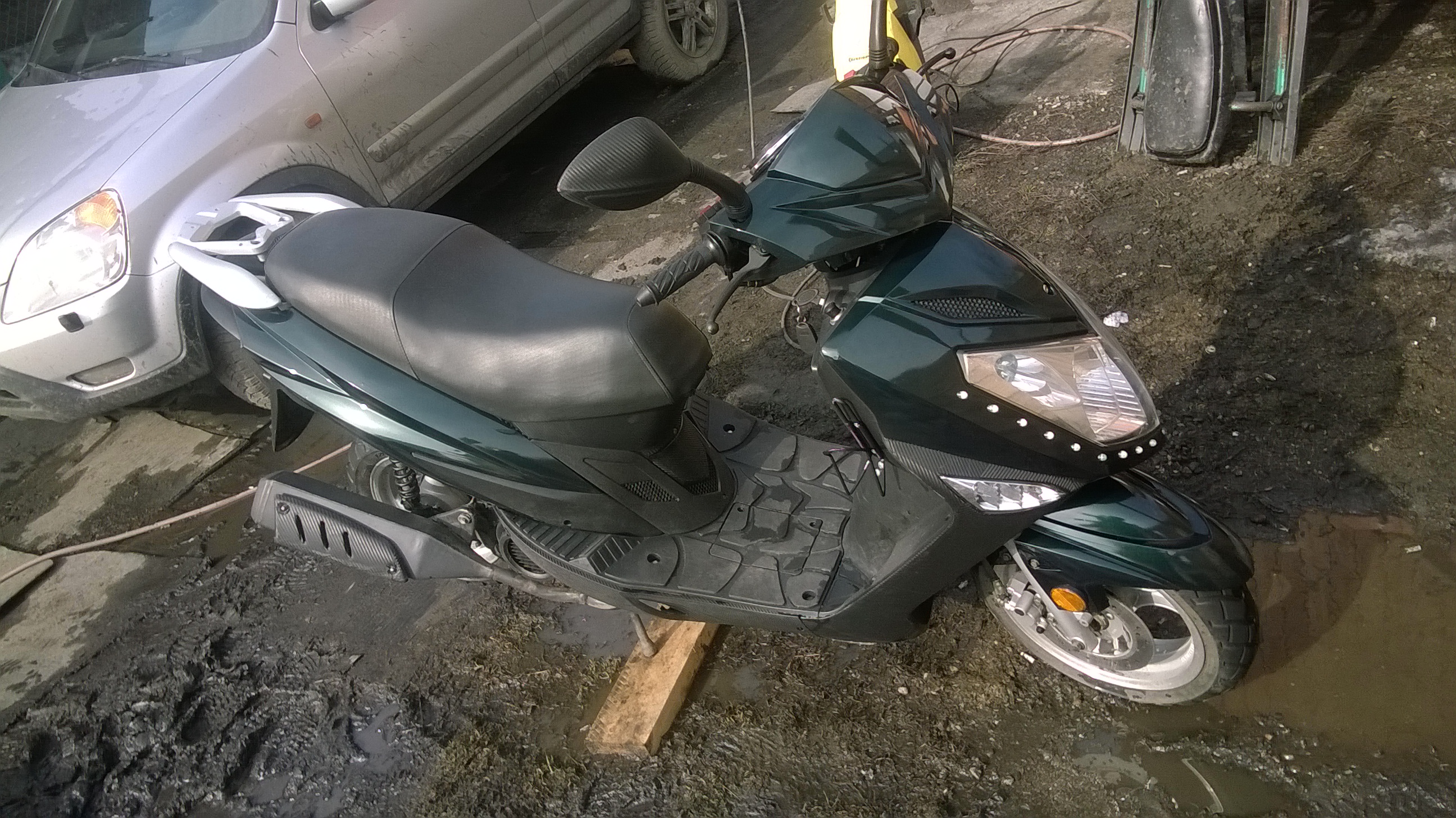

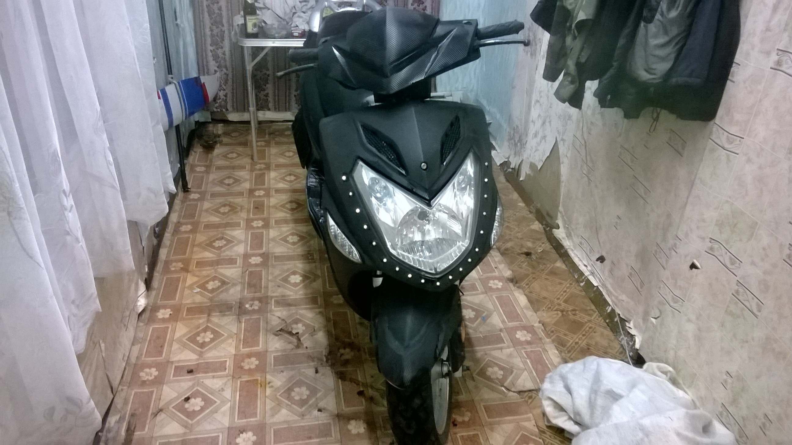

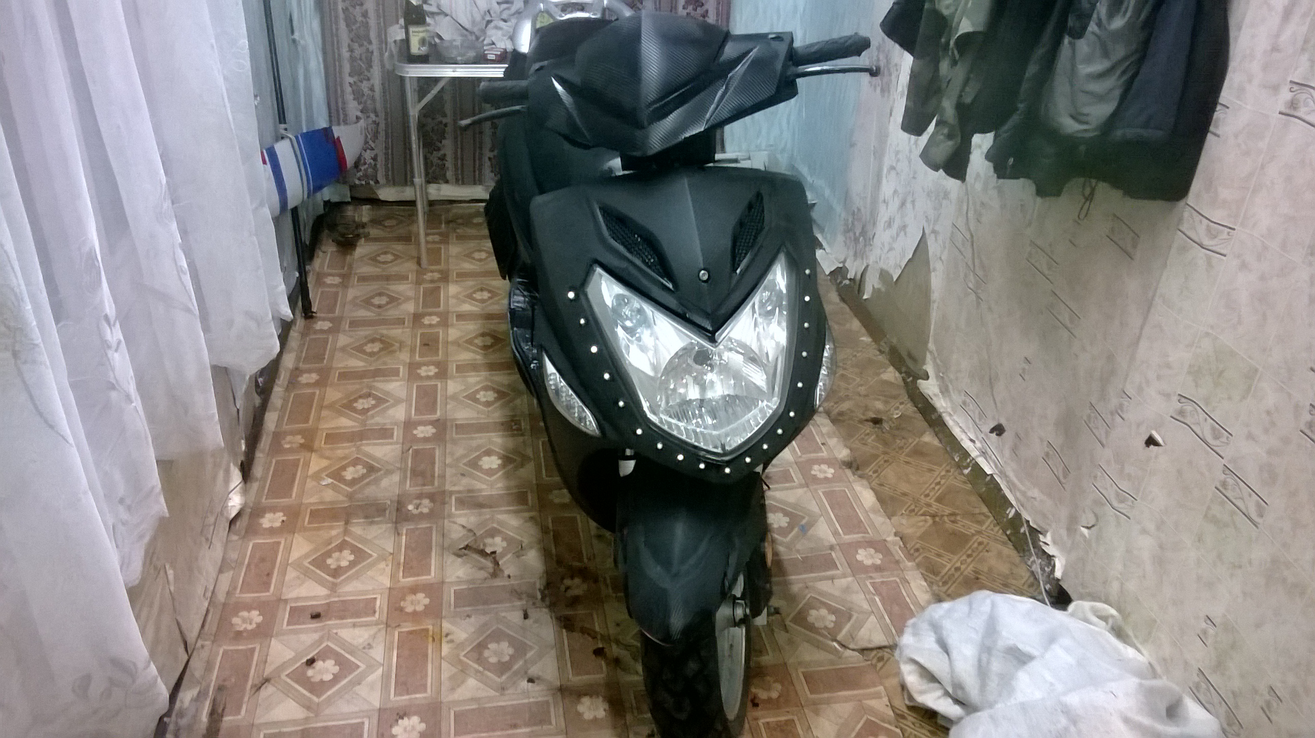

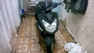

На этом скутере.

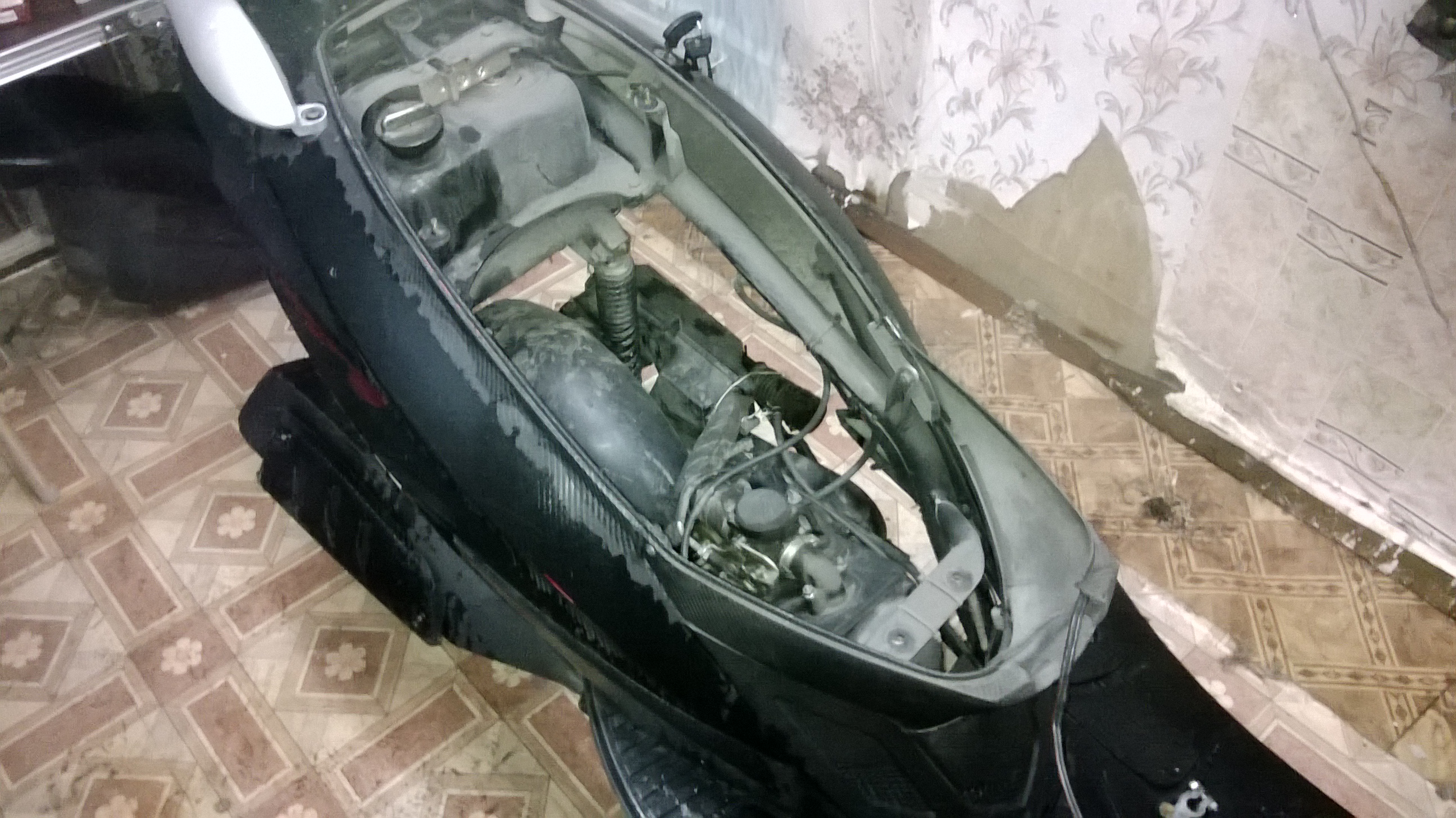

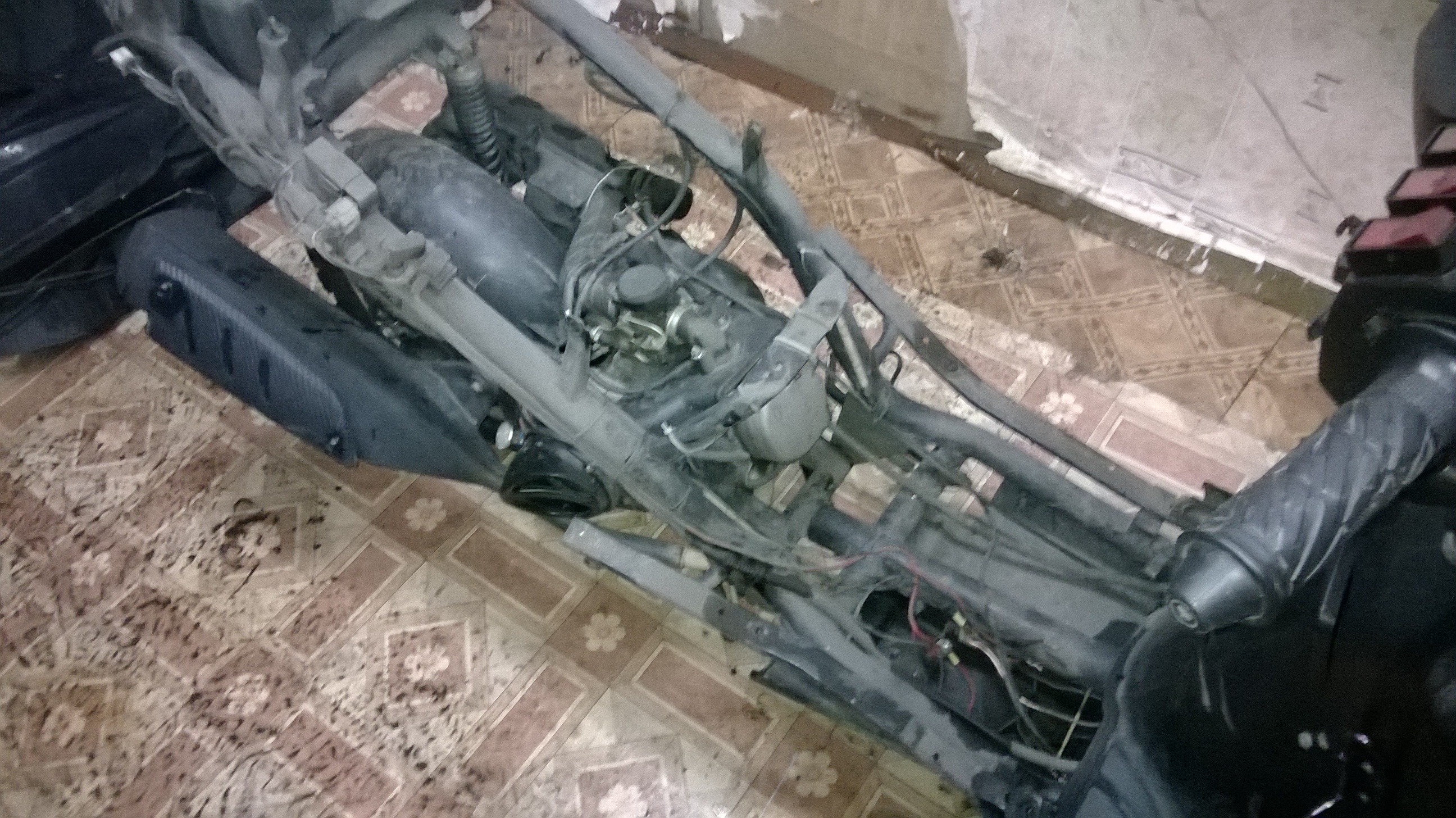

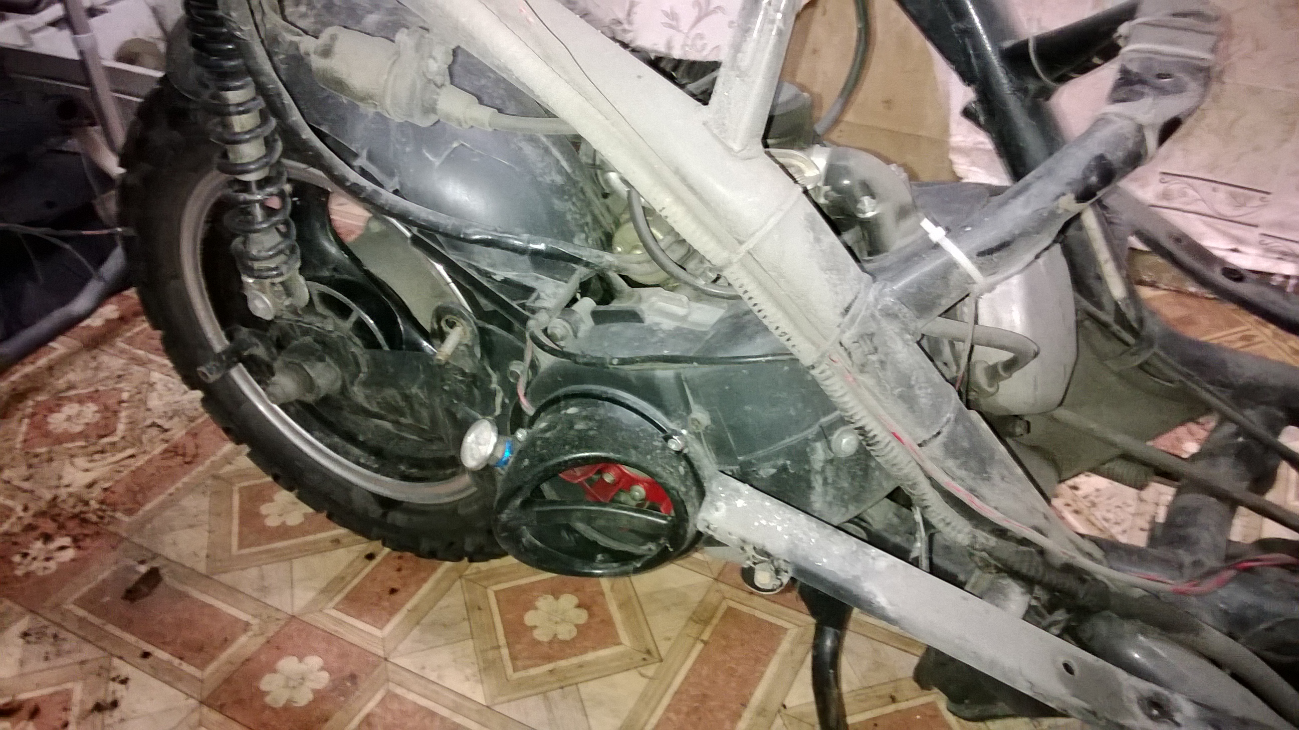

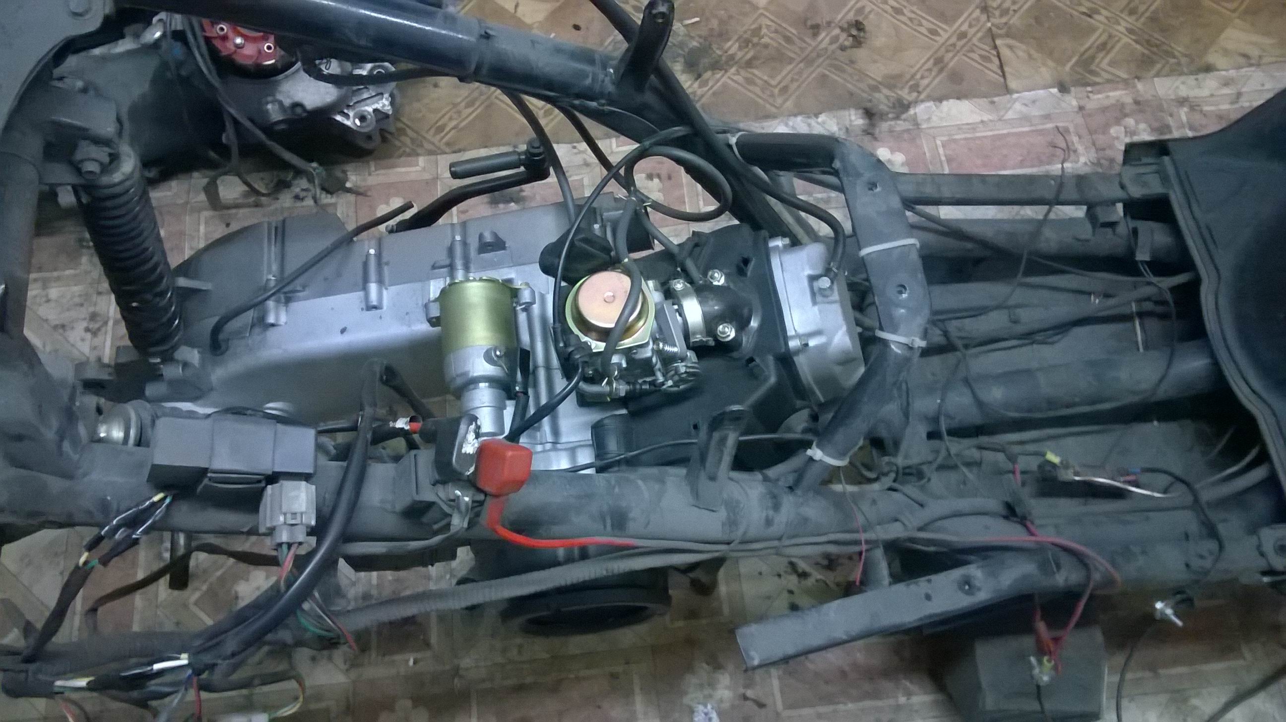

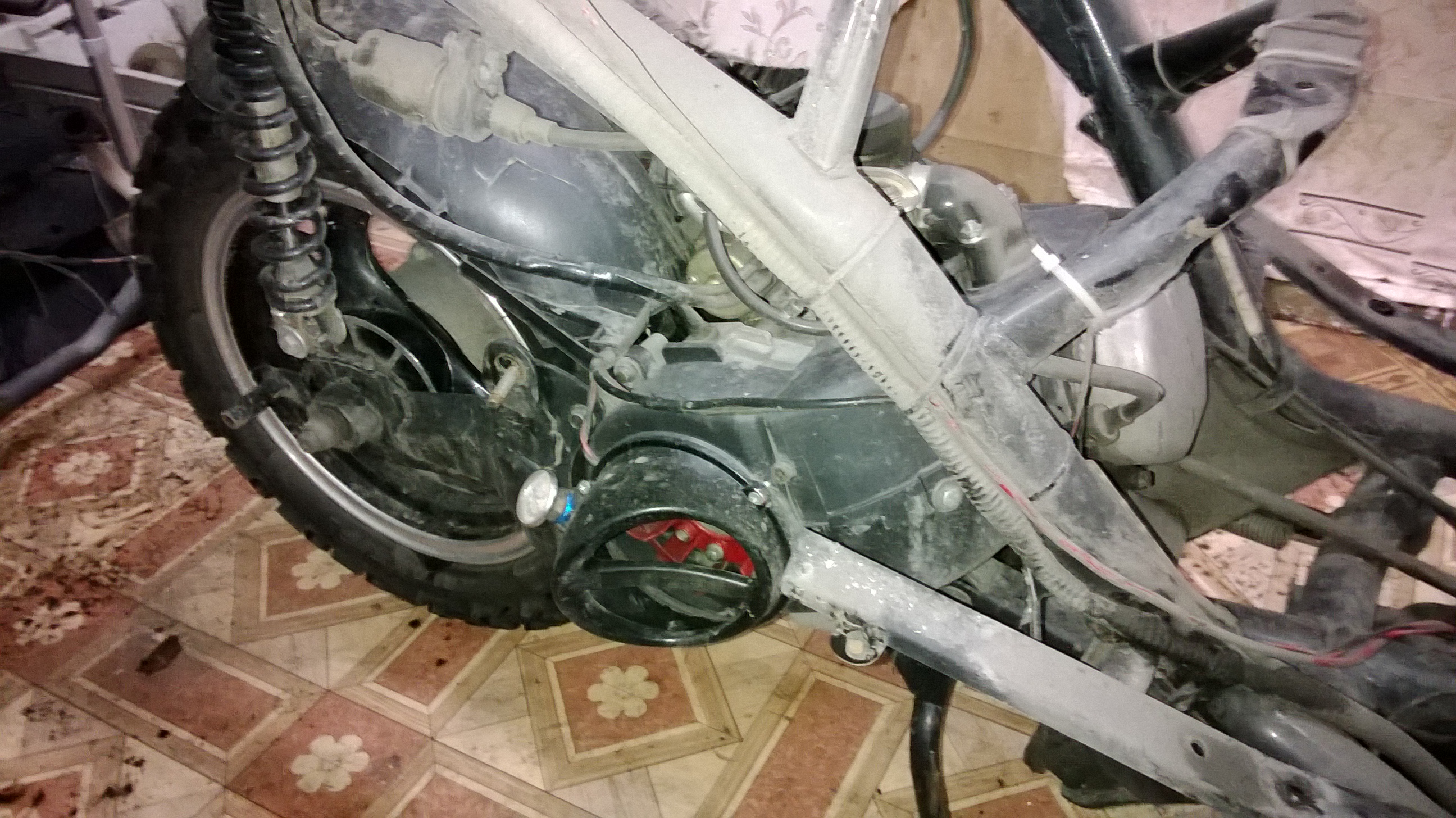

И так поехали разбирать.

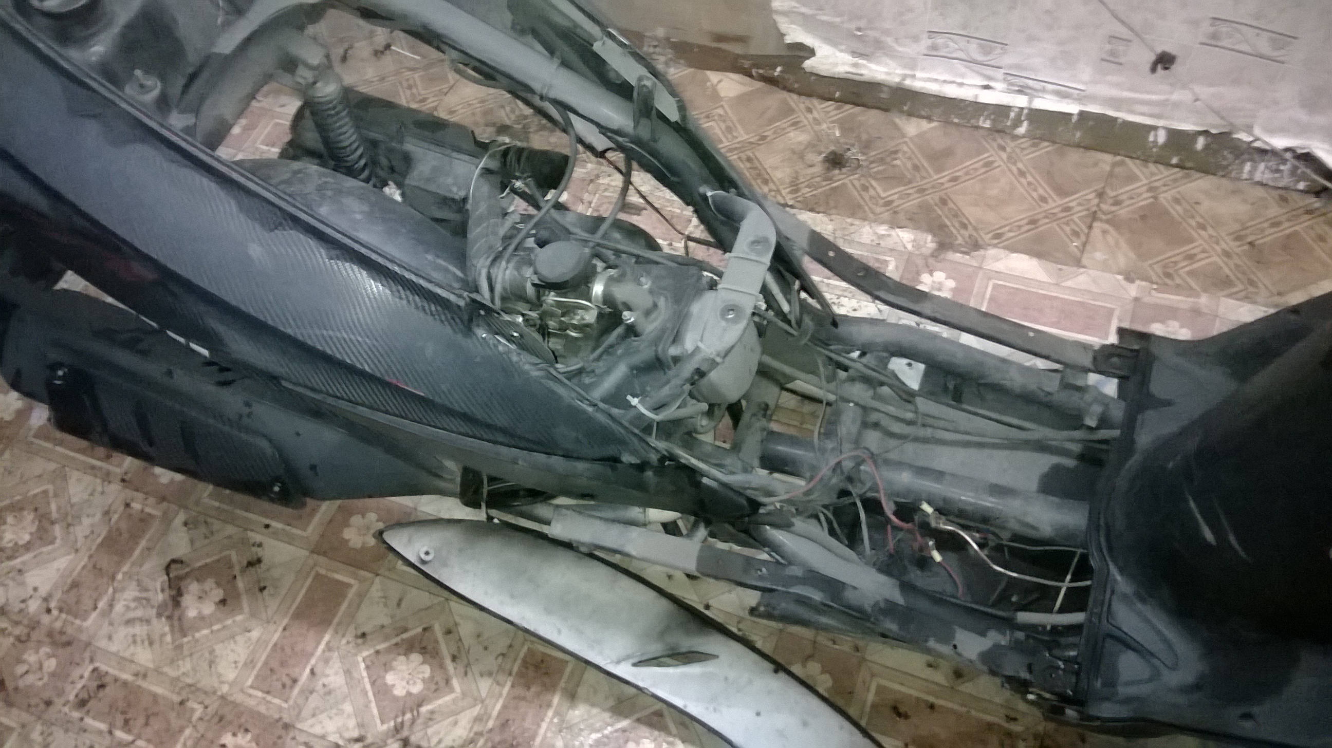

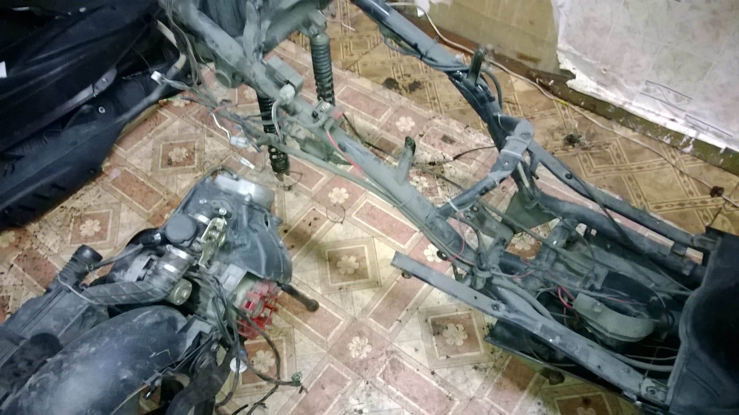

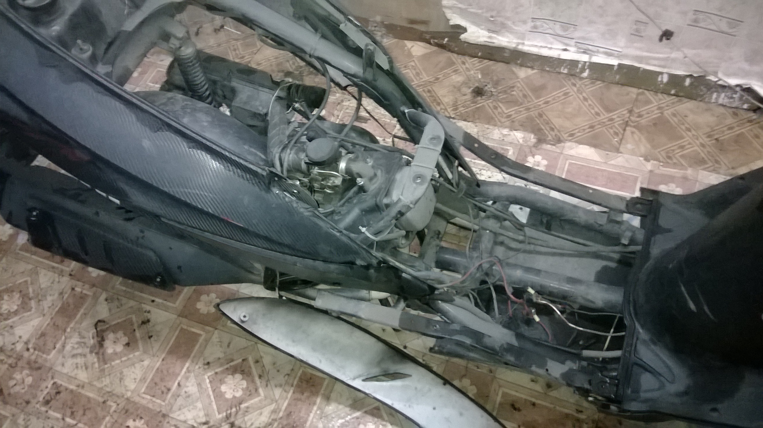

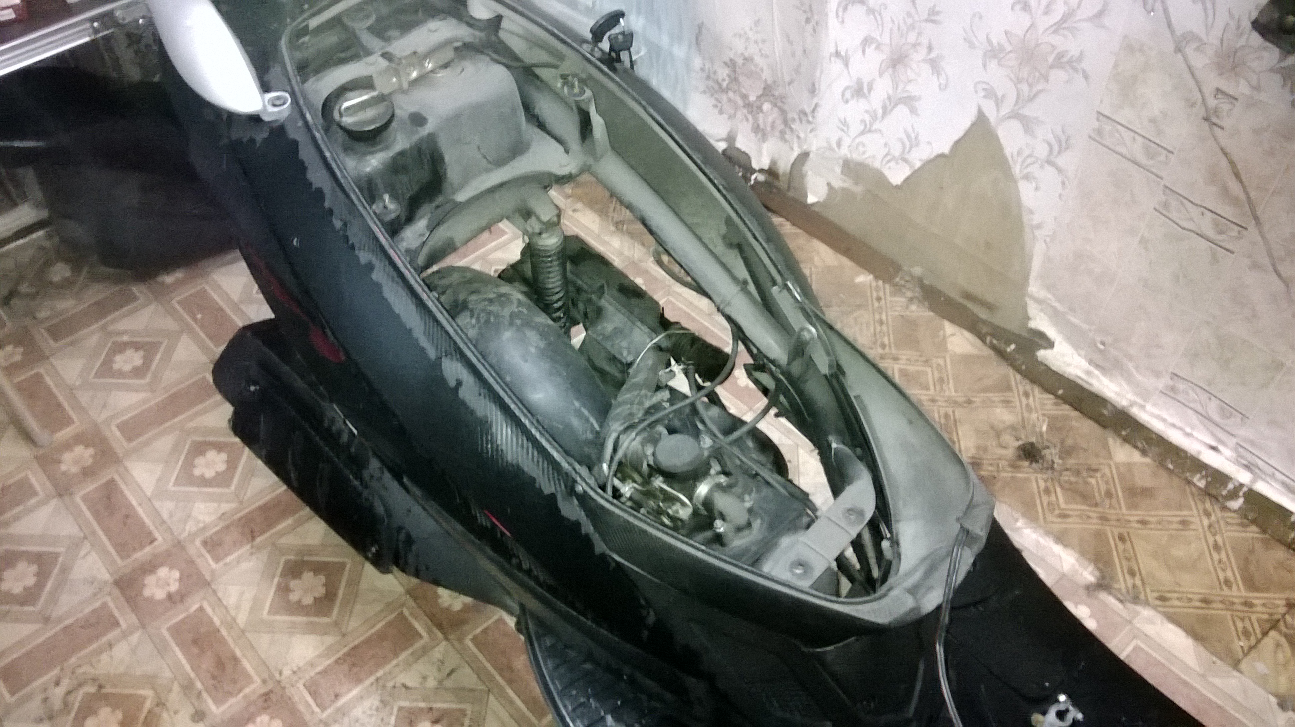

Разбираем дальше.

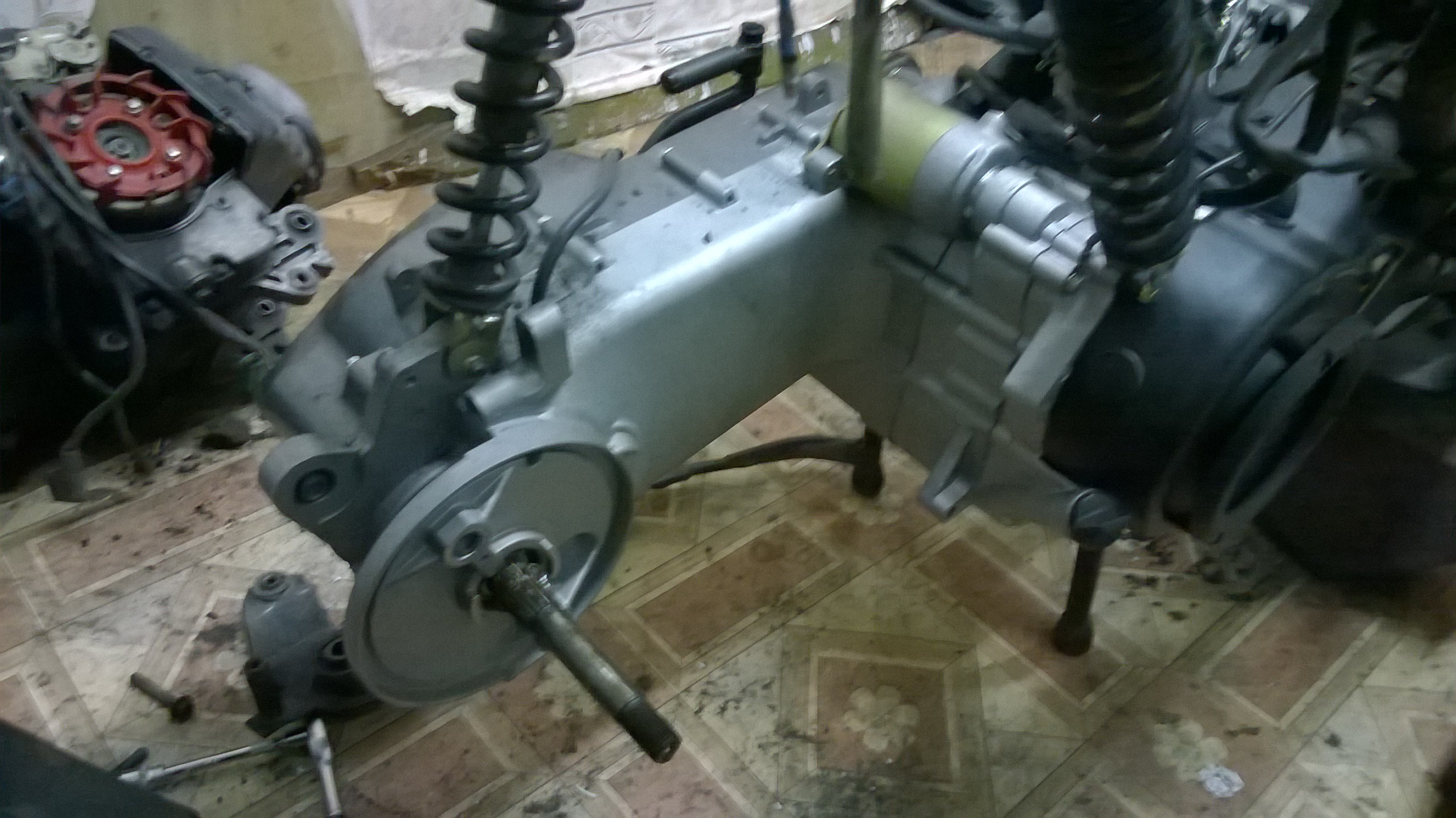

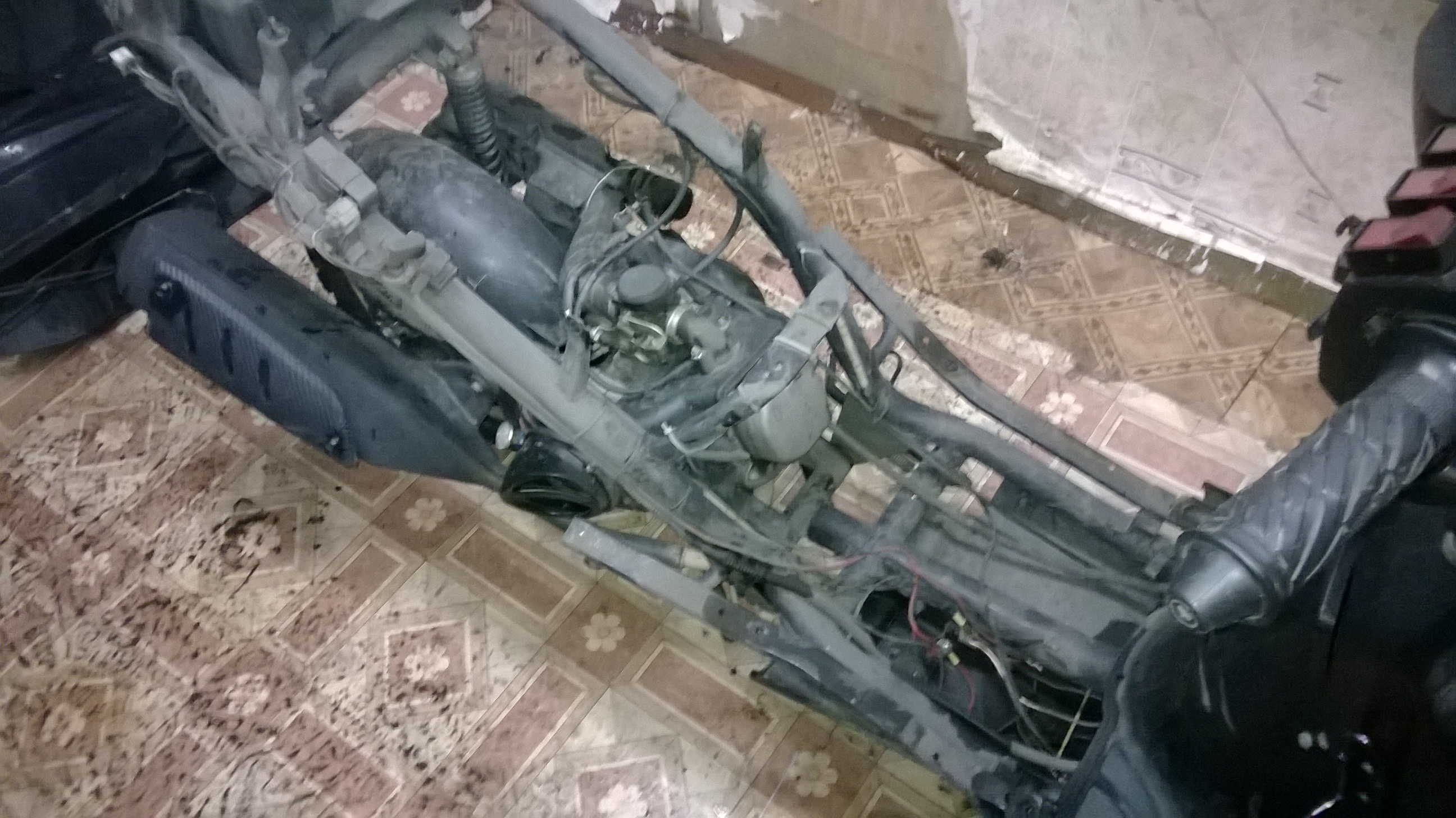

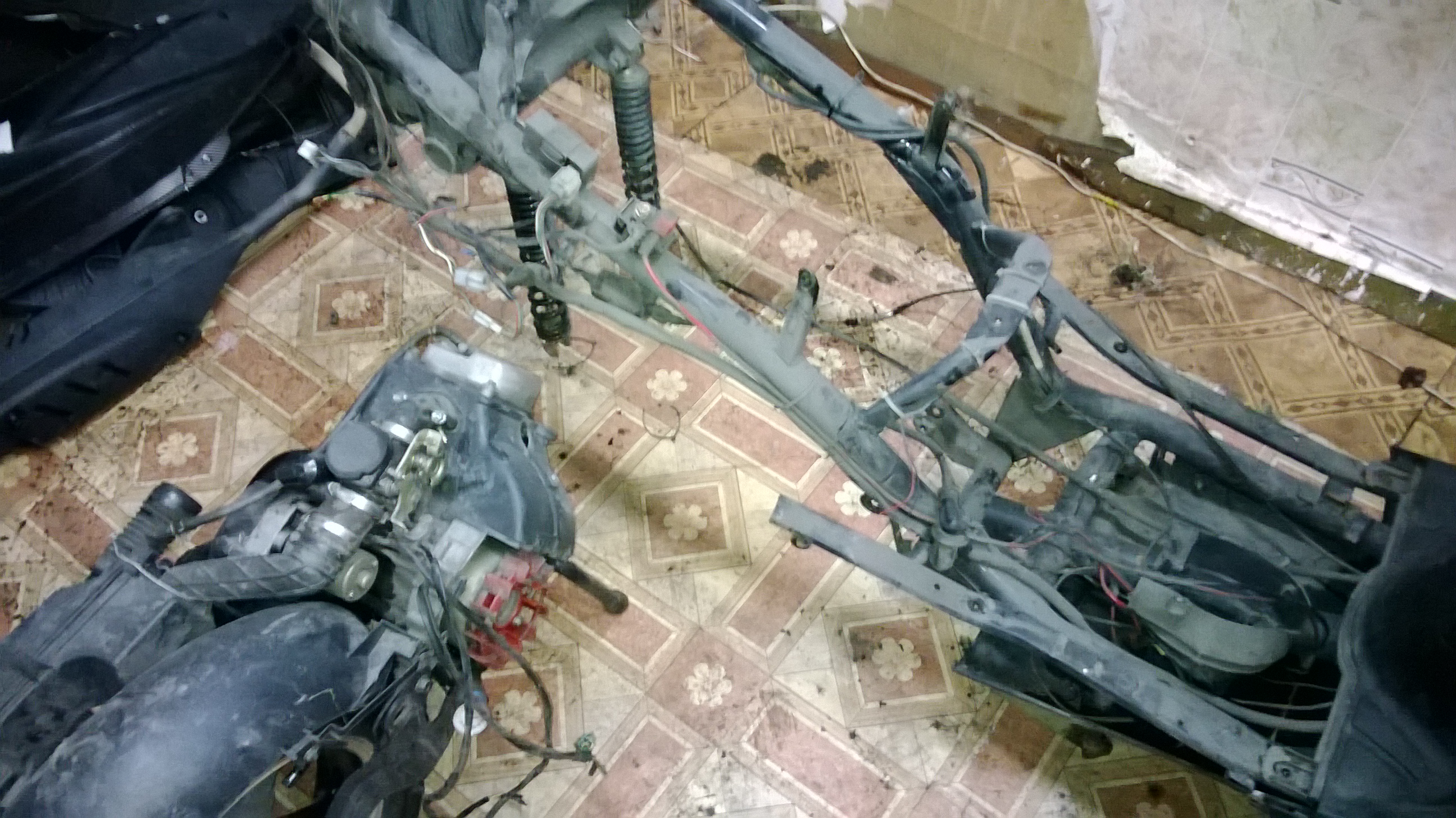

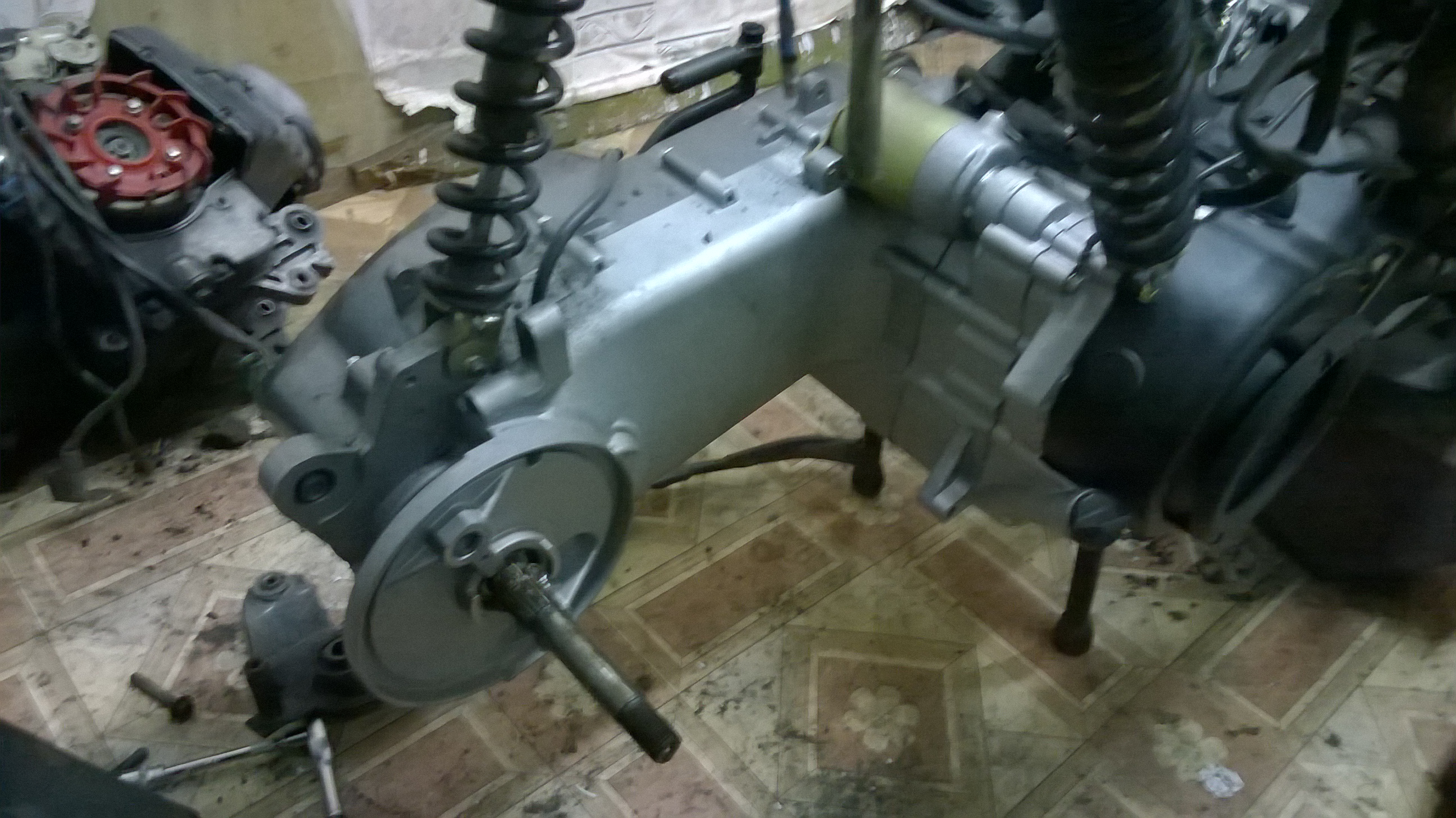

Снимаем 139 двигатель.

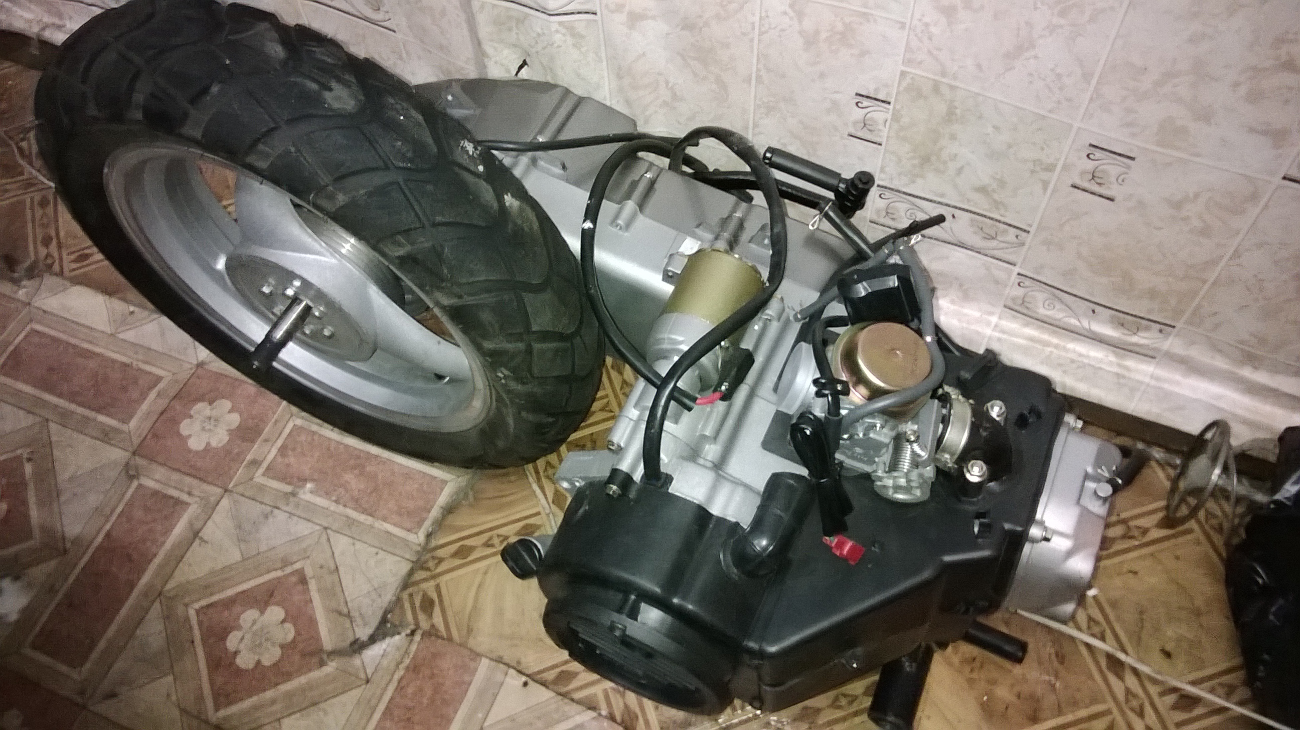

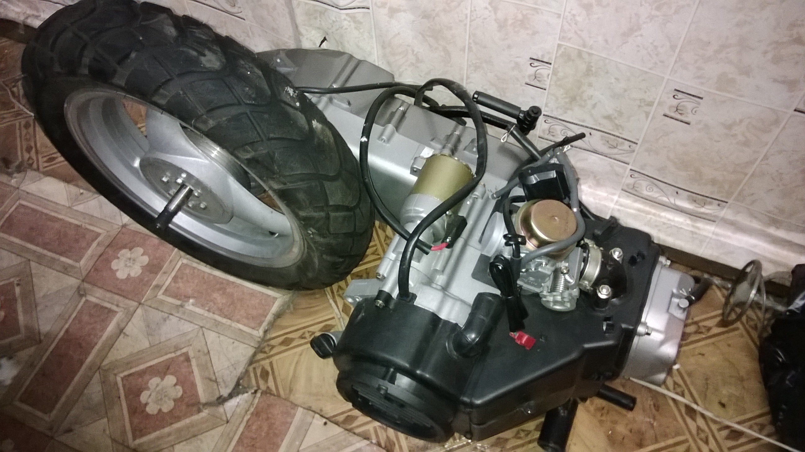

Вот он наш красавчик 162 двиган.

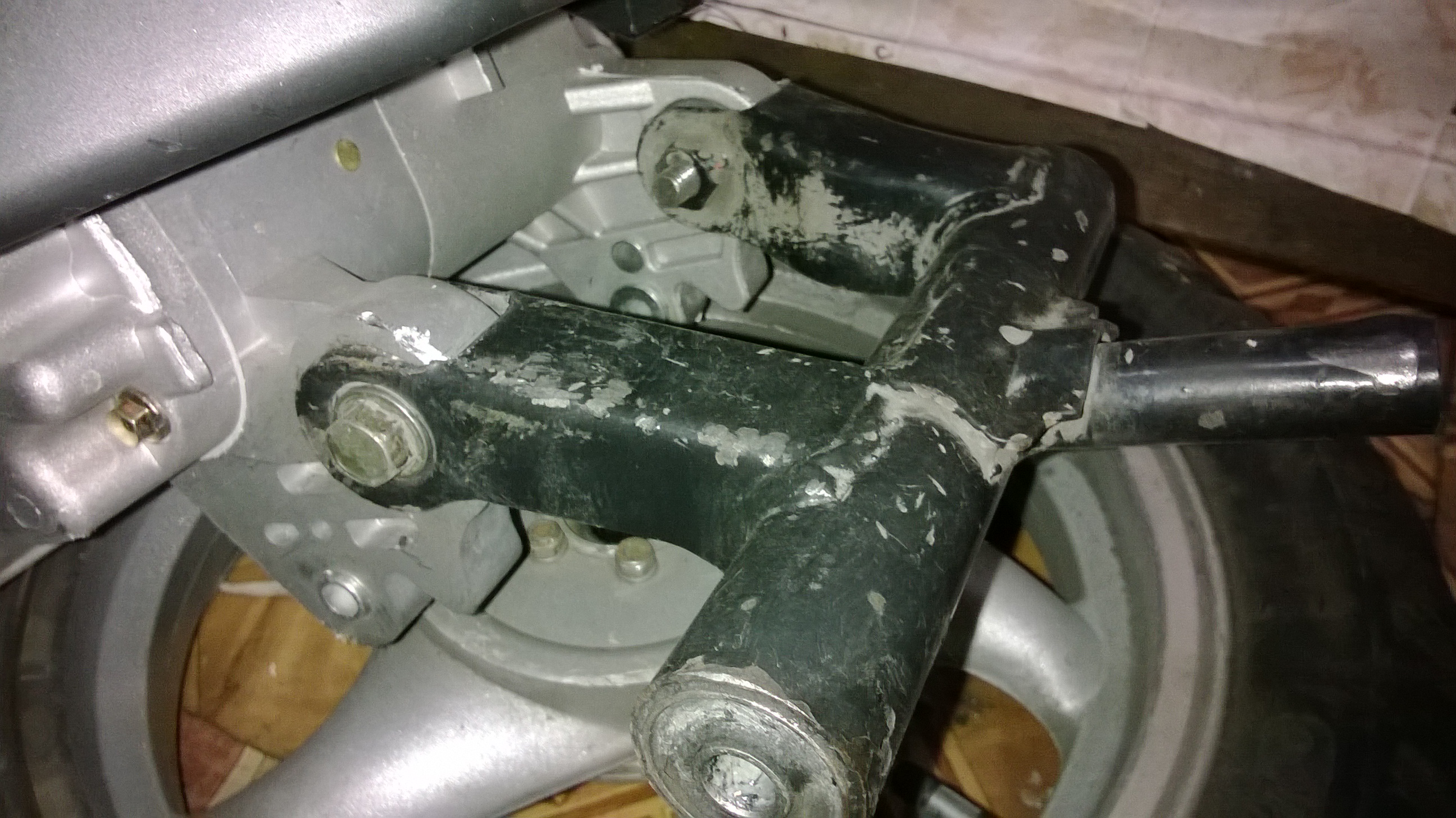

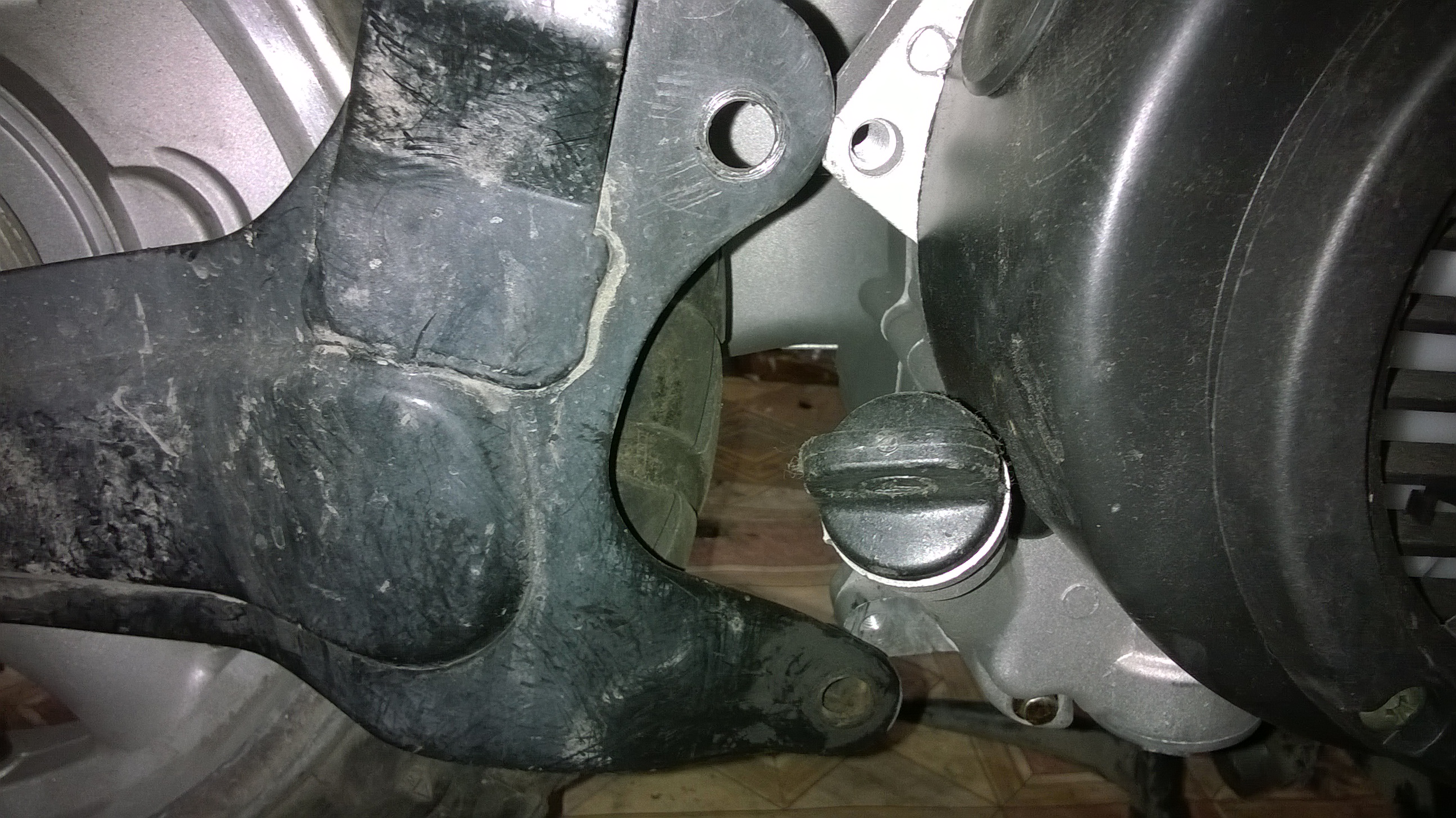

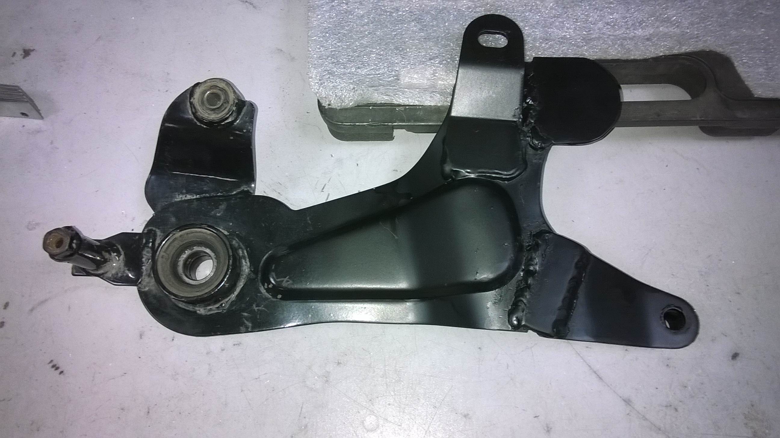

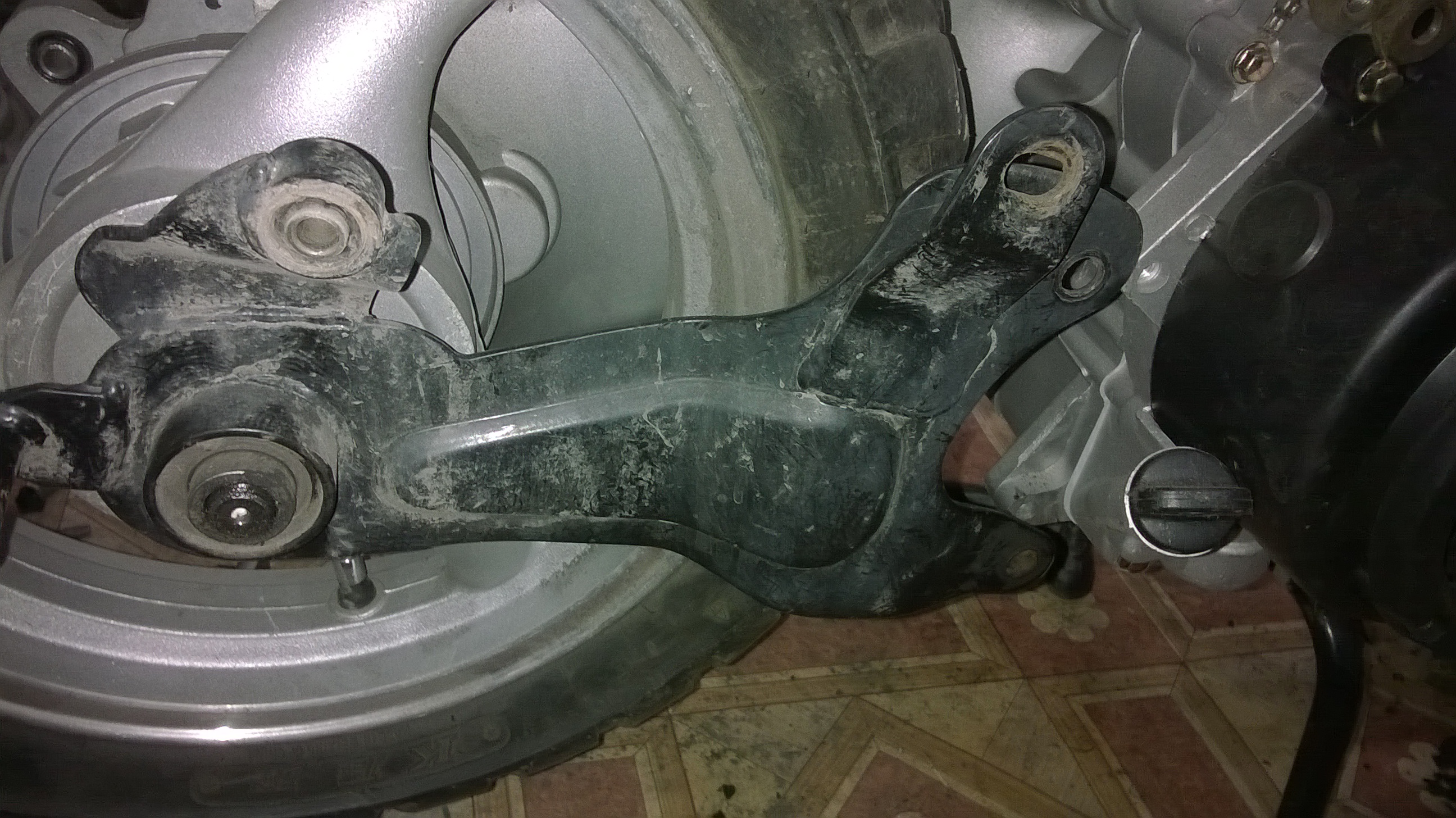

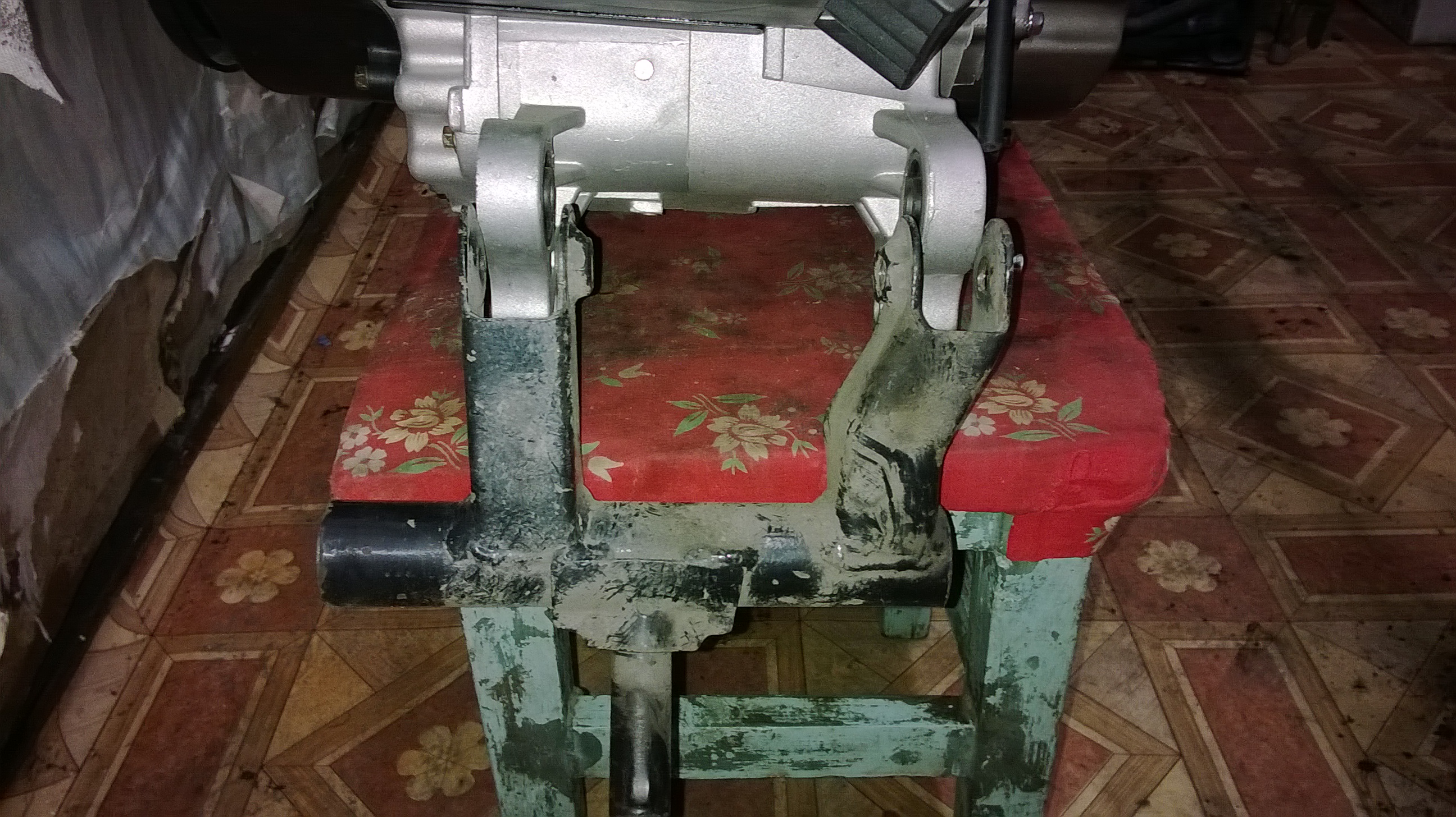

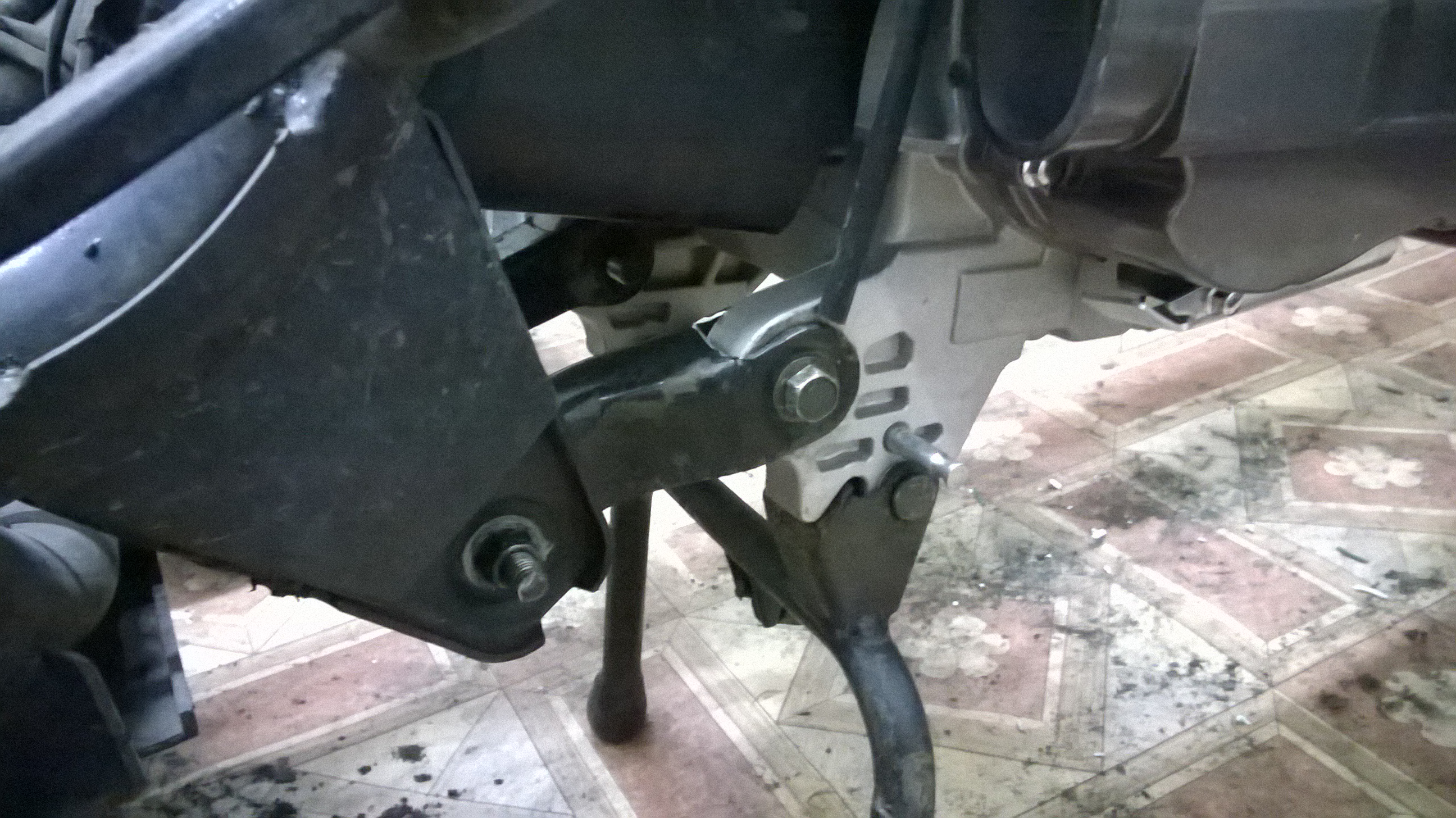

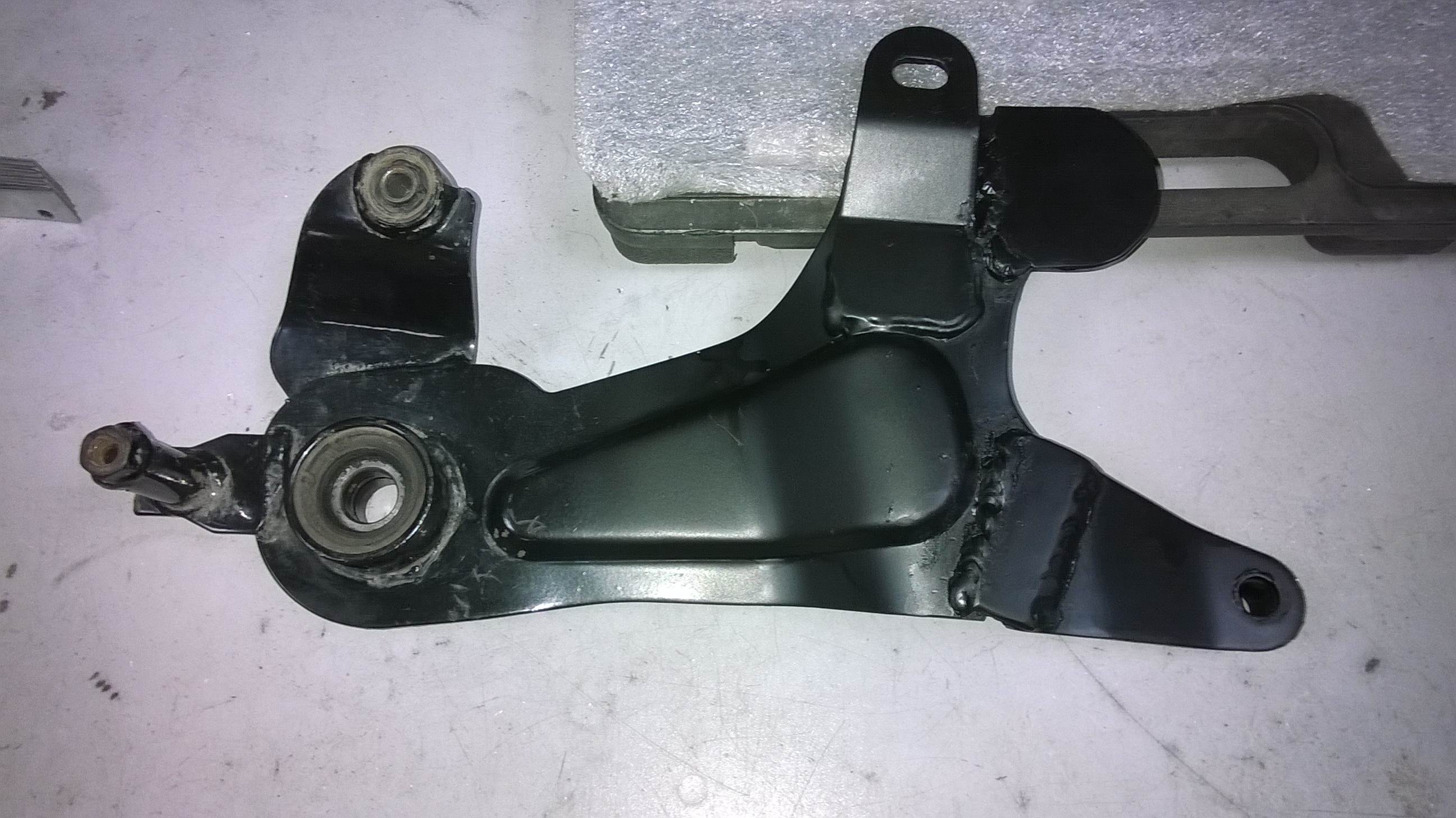

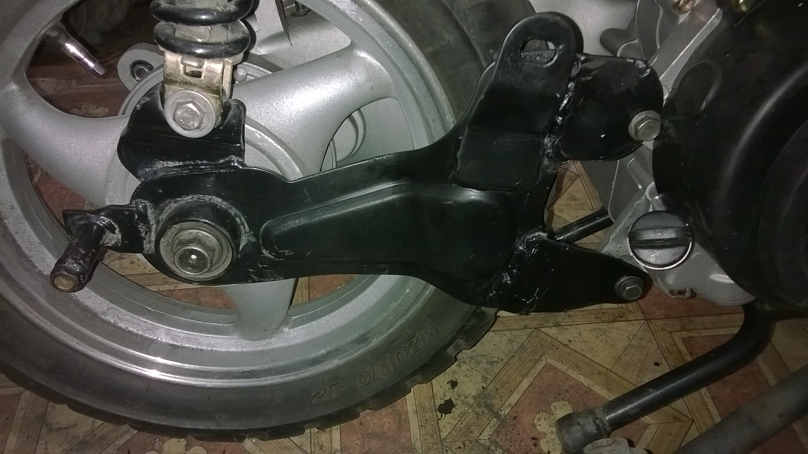

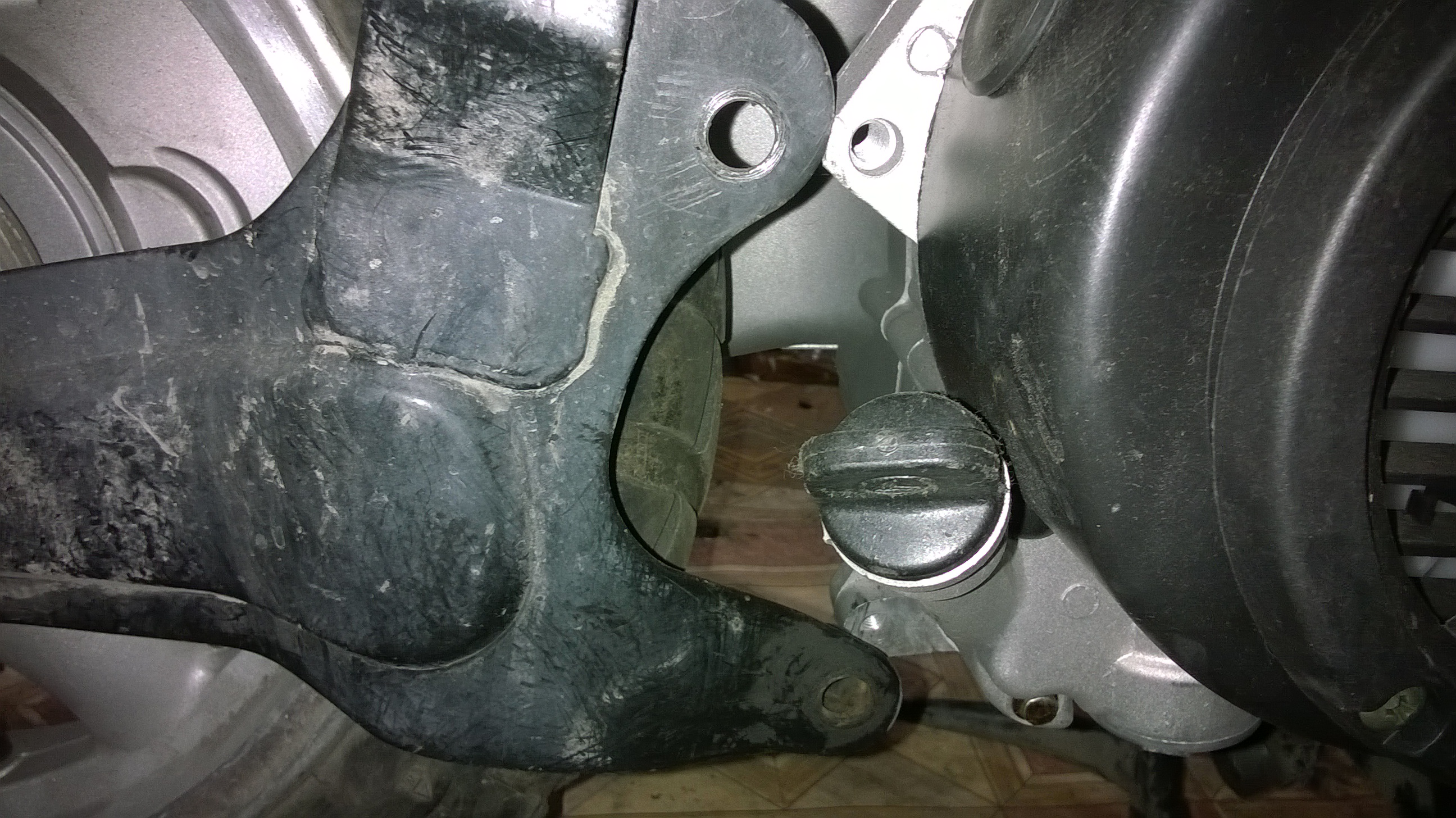

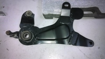

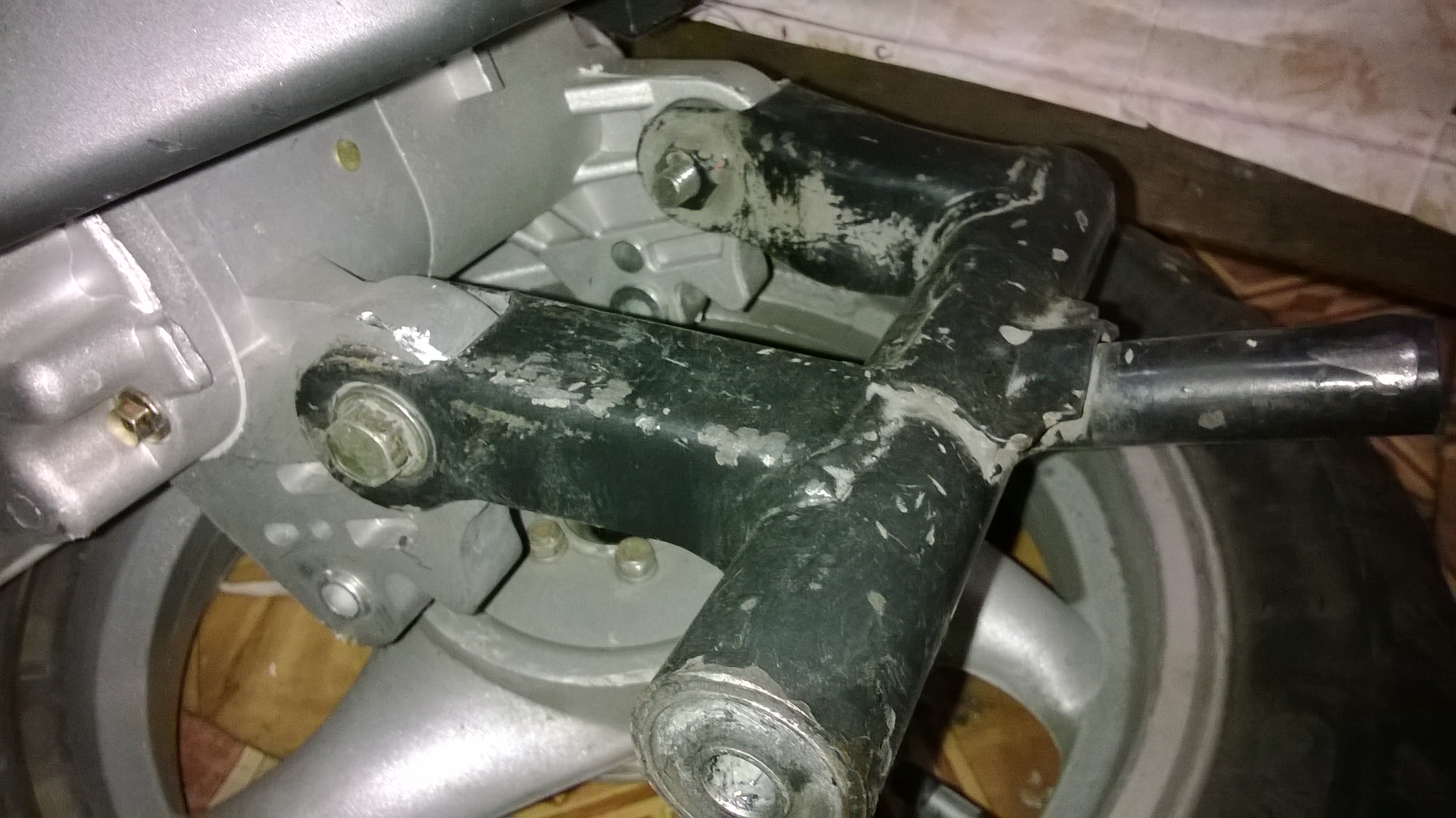

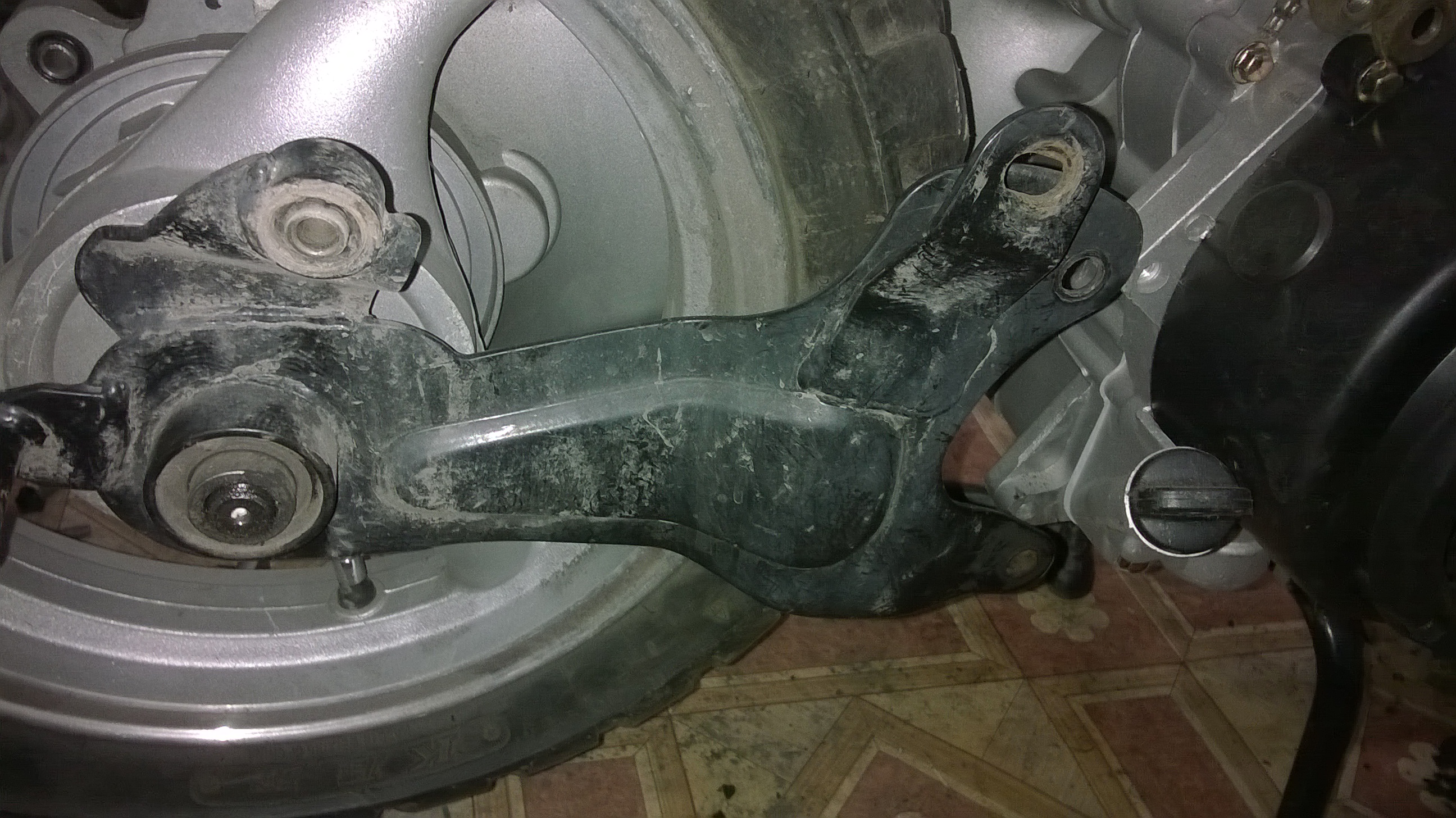

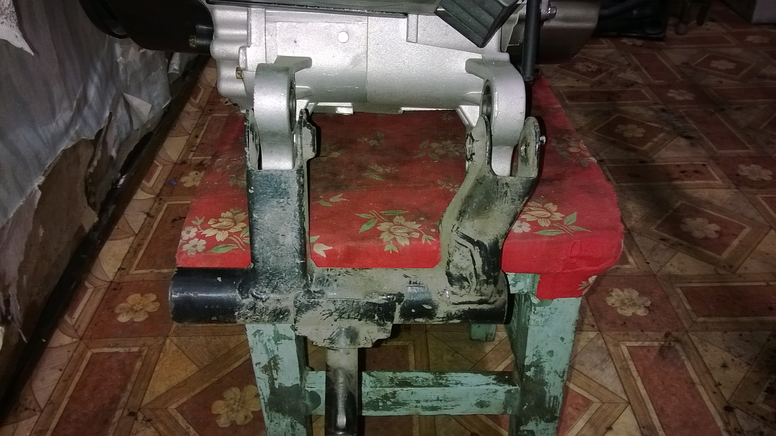

Дальше самое интересное. Кронштейн-маятник который как говорили надо переваривать. Встал как родной.
Это единственная часть которая подошла к 162 двигателю.

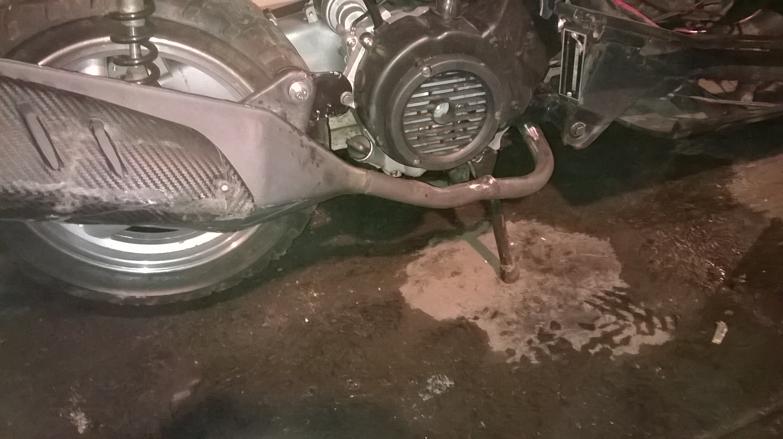

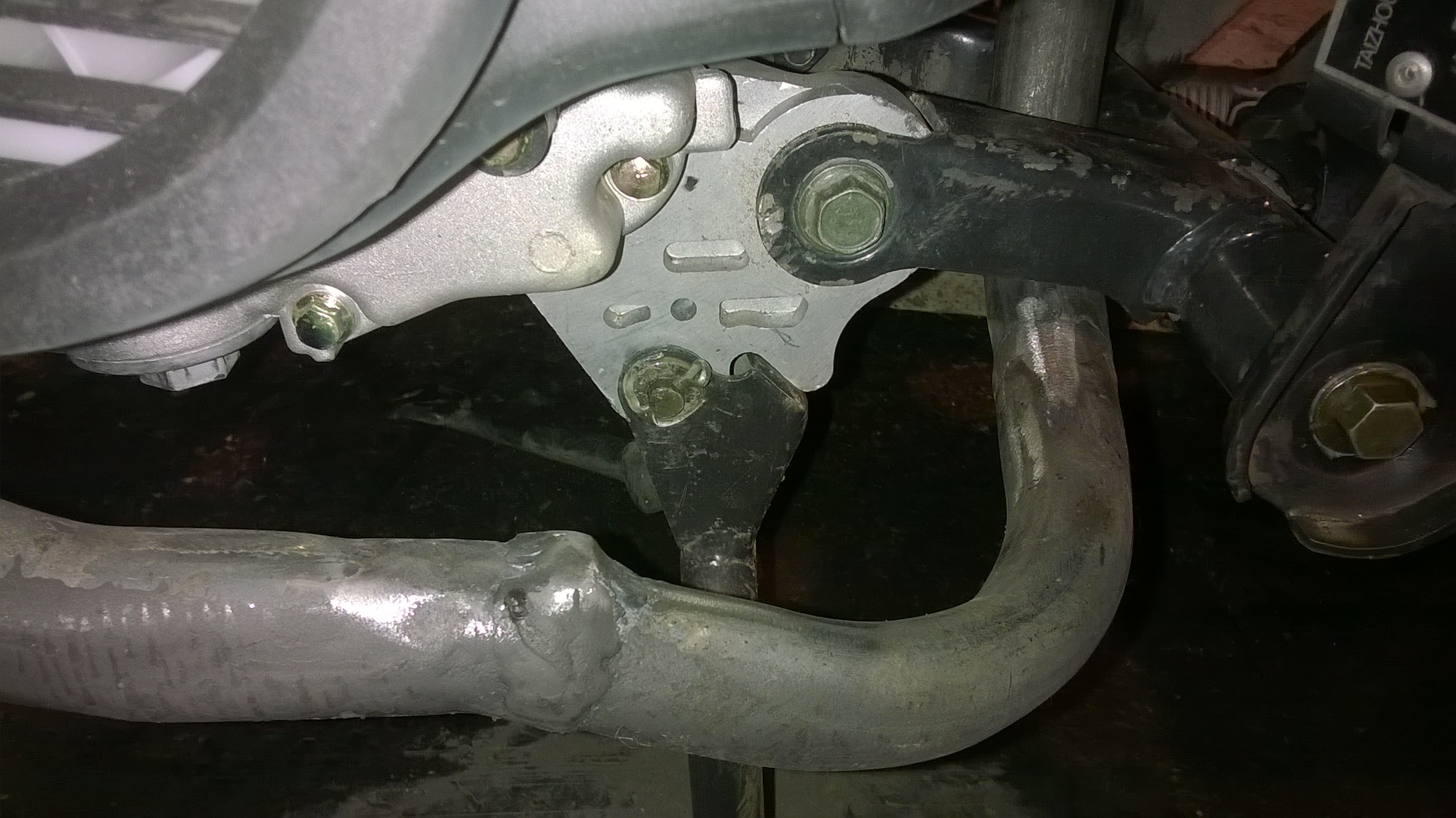

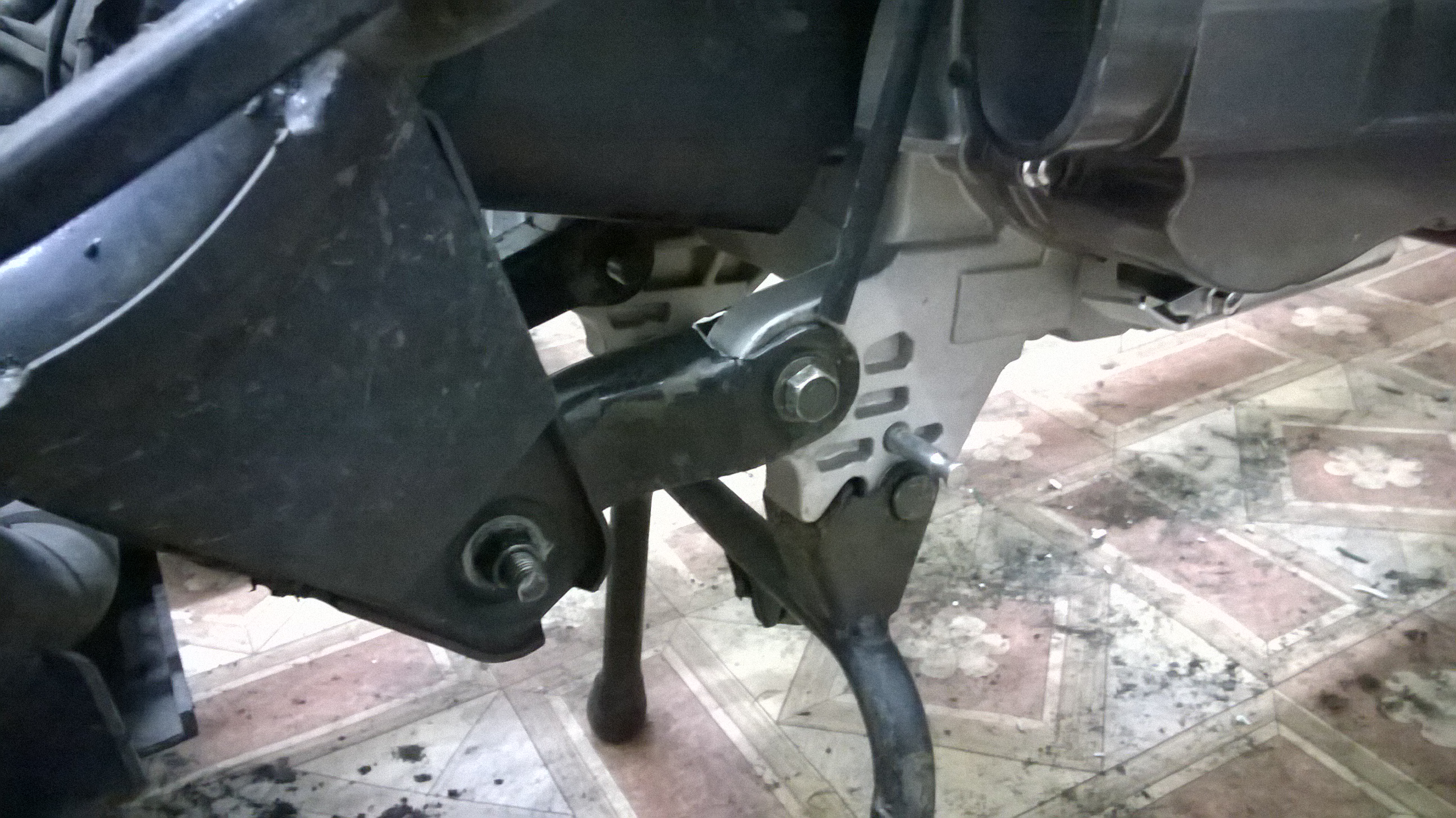

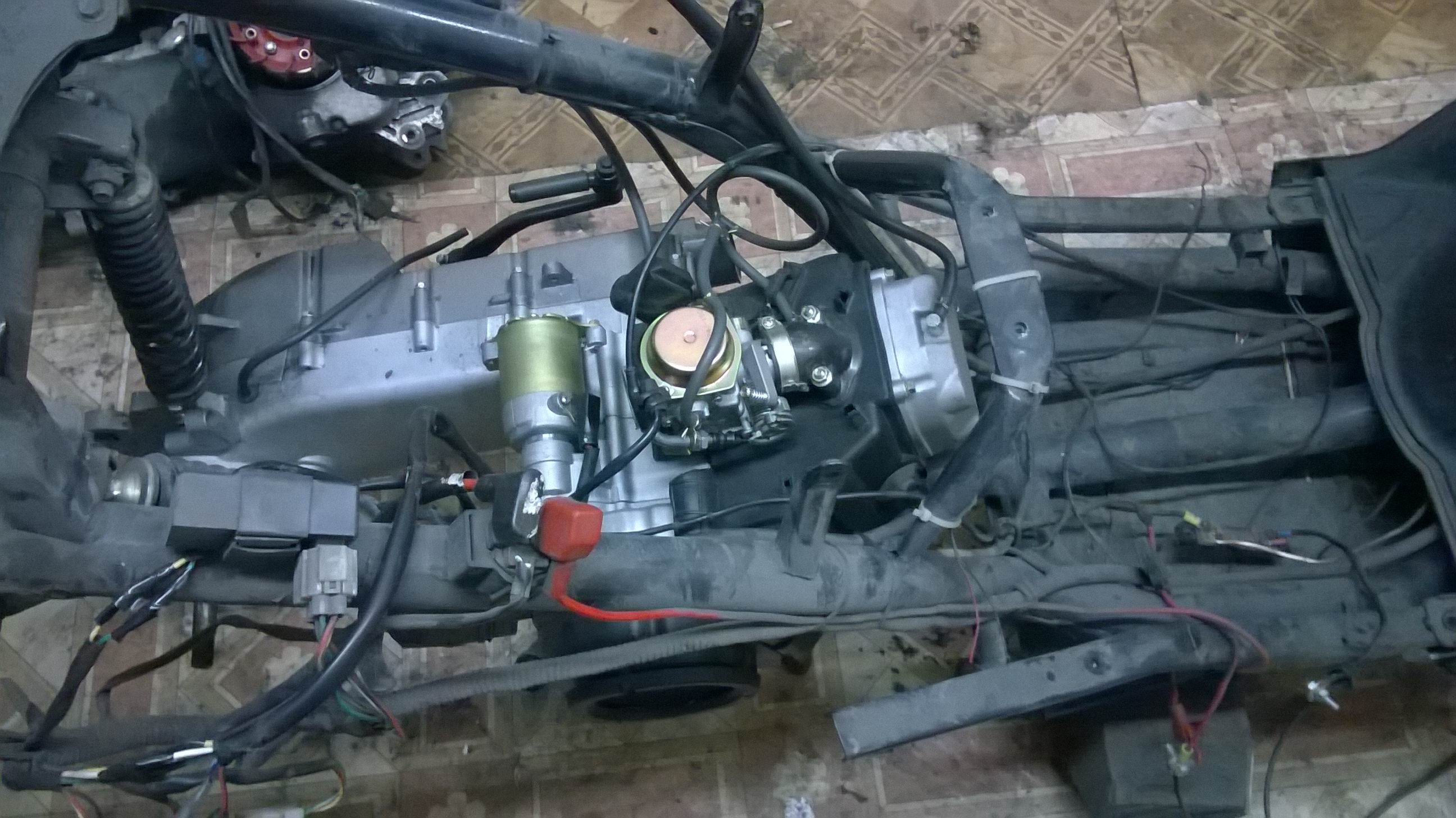

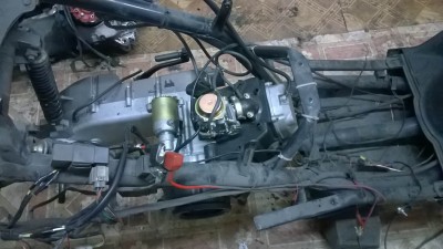

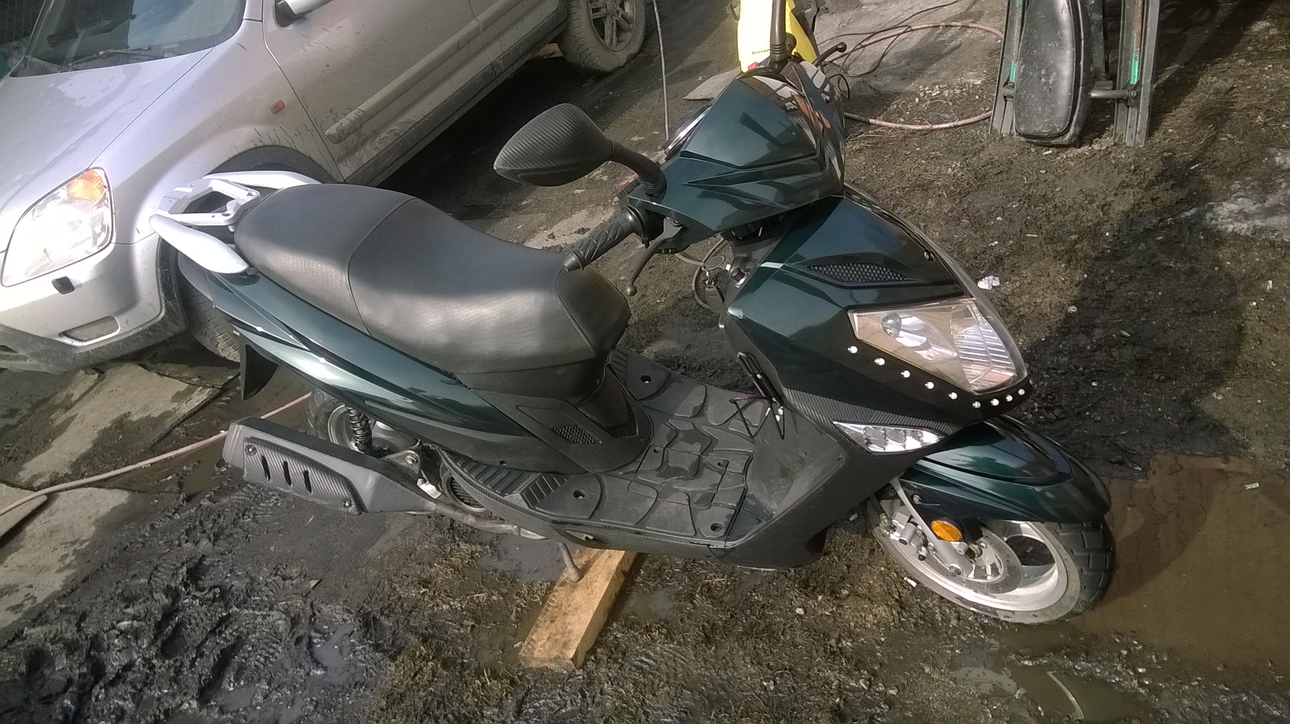

Дальше вешаем 162 двигатель на скутер.

Проводку подключил как было на 139 двигателе. Белый с белым, зеленый с зеленым и т. д.
Даже не менял реле-регулятор который прислали вместе с двигателем.
Все работает.

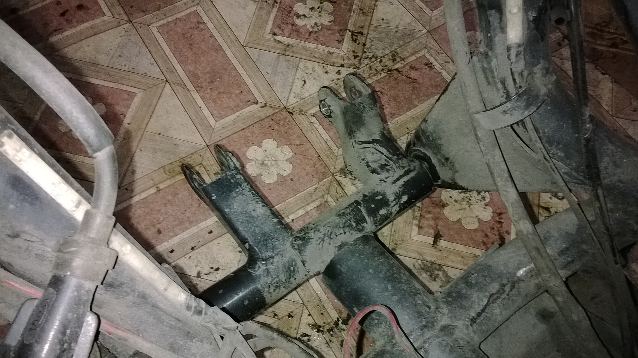

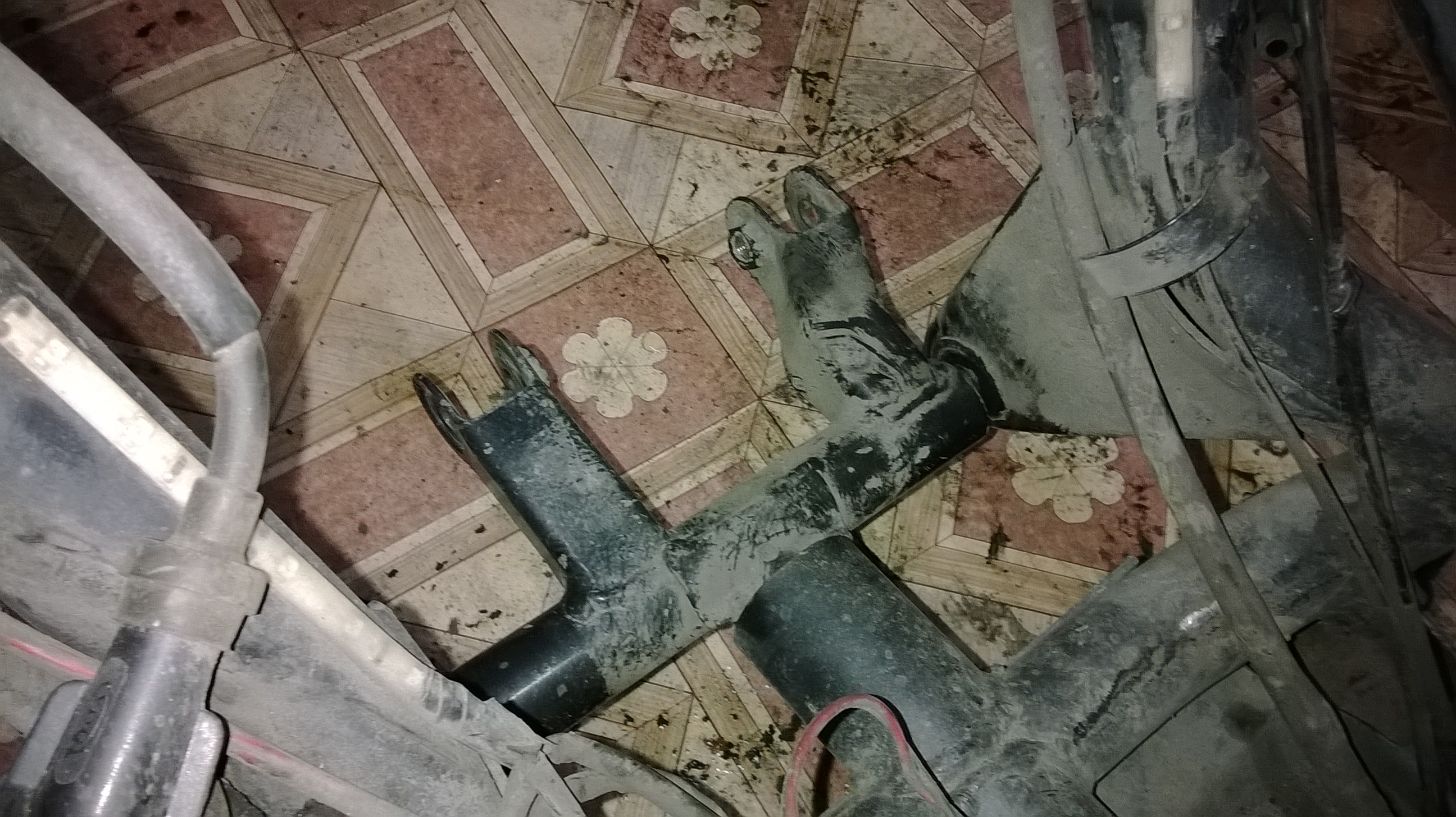

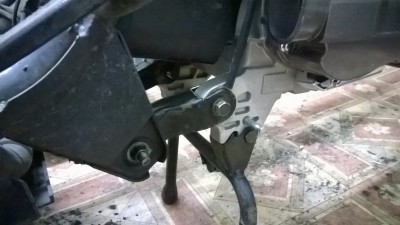

С этого момента начинаются маленькие трудности.
Подрамник под второй амортизатор короткий.
WP_20140331_007.jpg [ 1.38 MiB | Просмотров: 11661 ]
WP_20140331_009.jpg [ 1.34 MiB | Просмотров: 11661 ]

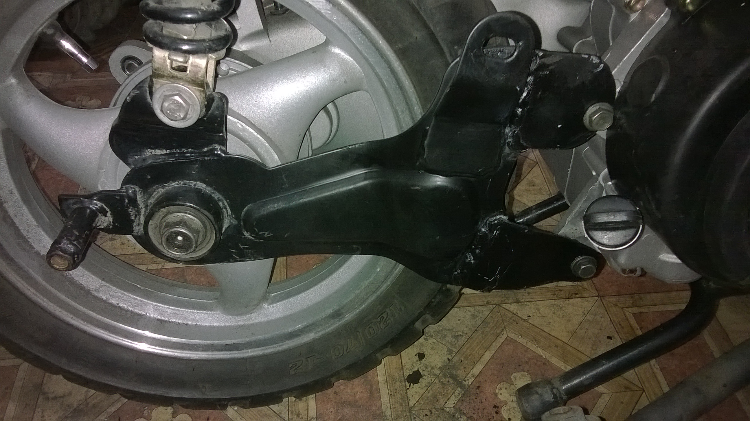

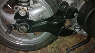

Не беда удлиняем его наваривая две пластины и устанавливаем на место.
WP_20140401_001.jpg [ 485.39 KiB | Просмотров: 11661 ]
WP_20140401_003.jpg [ 1.29 MiB | Просмотров: 11661 ]

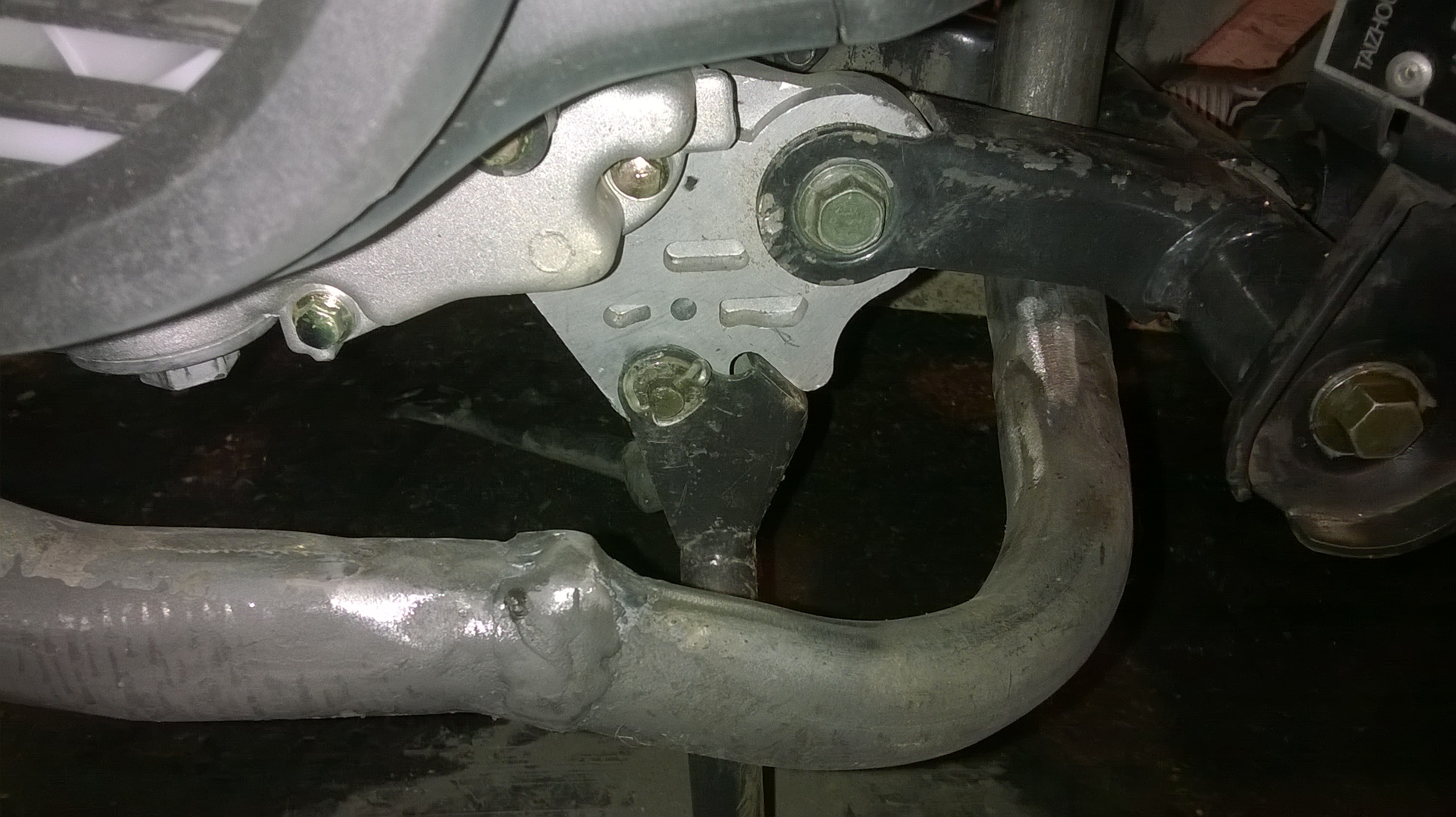

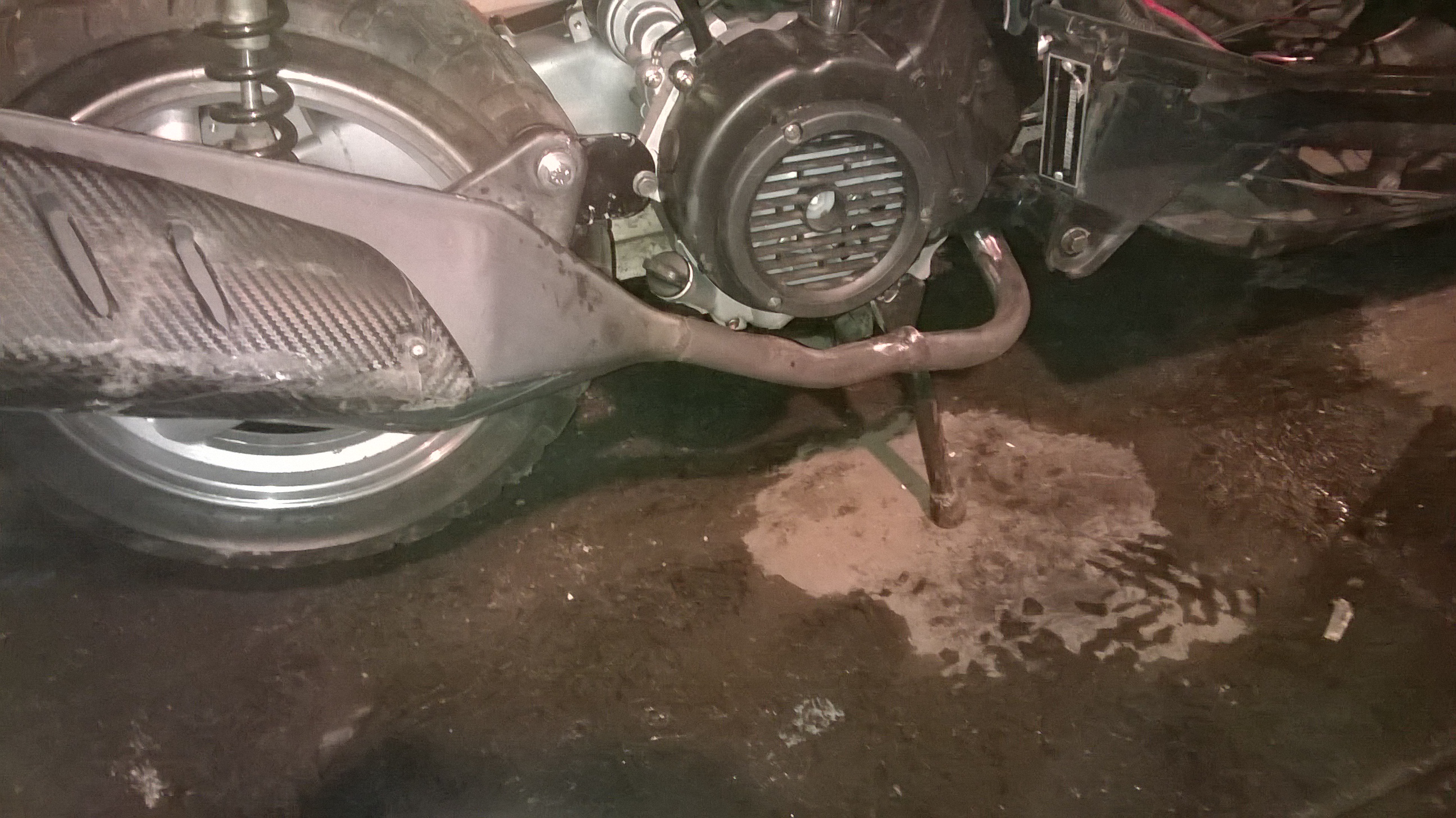

Глушитель конечно тоже не подходит, пришлось переваривать.
Пока временно для пробы.

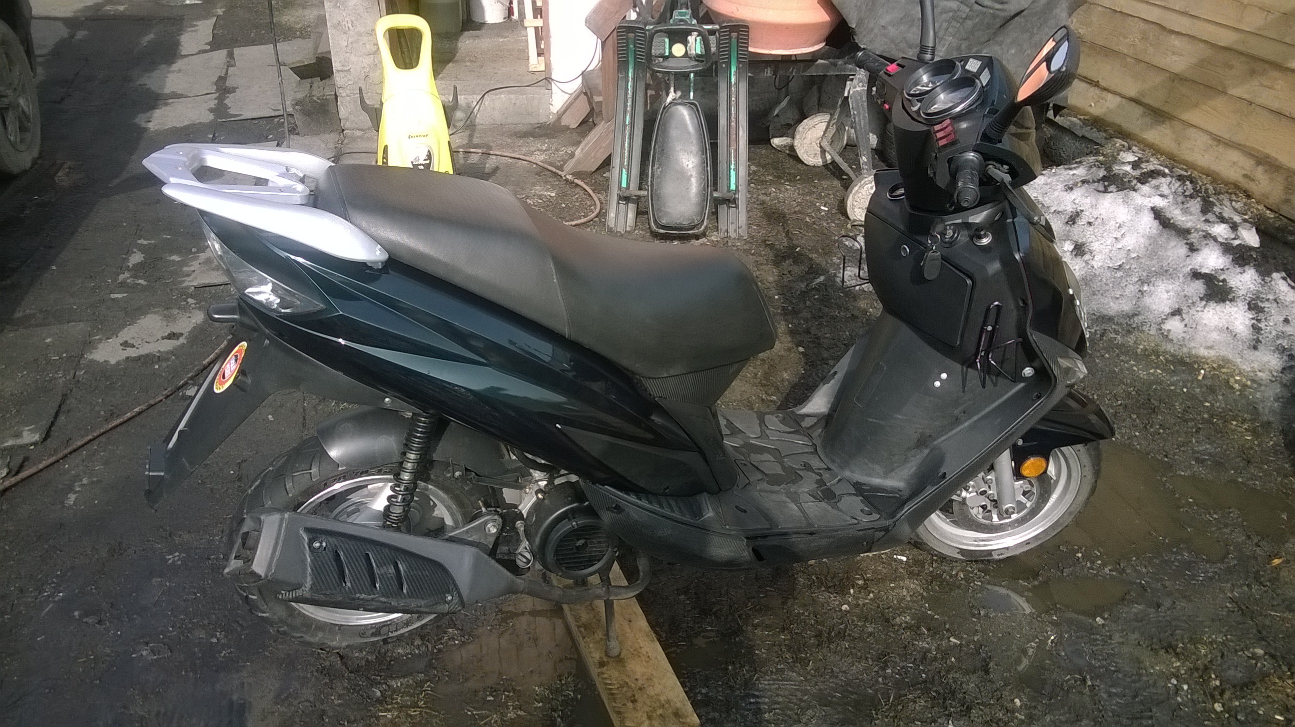

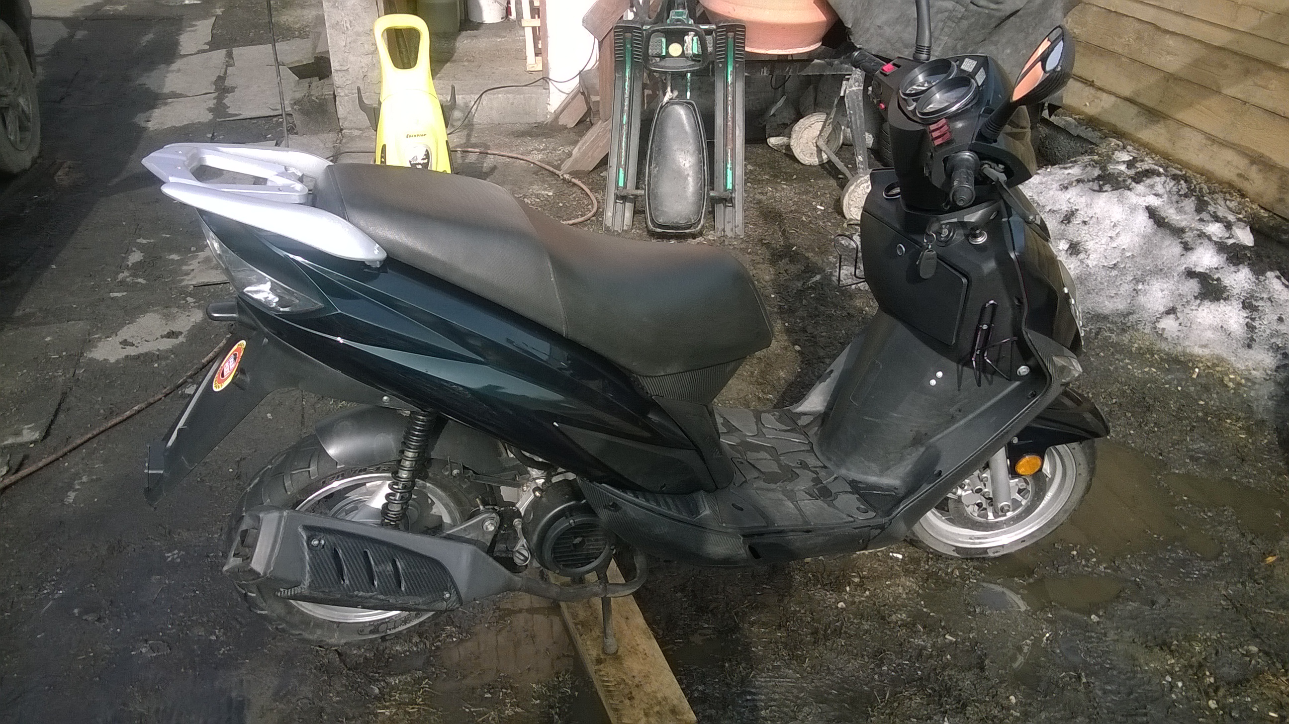

И так начинает вырисовываться общая картина.

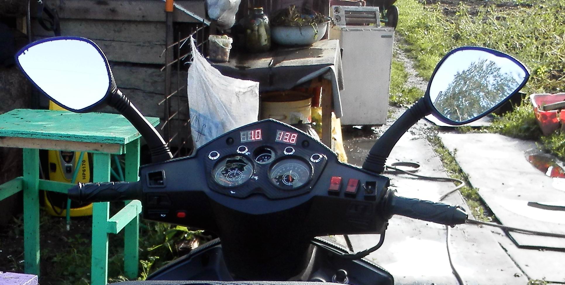

Намотал первые 150 км впечатляет это не полтинник единственное неудобство сильная вибрация.
А вот фото для Hors. С право вольтметр, с лева амперметр.
Работает на холостых. С увиличением оборотов растет и ток и вольты до 14,2.
